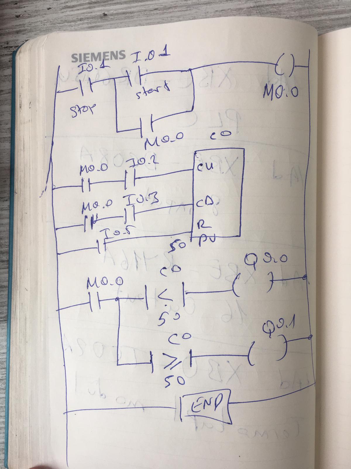

Bir Otoparka giren ve çıkan araç sayısından otoparkın dolduğunu bildiren PLC programı yazılacaktır.
a- Otoparka giren araçlar Giriş kapısındaki I0.2 girişine bağlı fotoselden,
b- Otoparktan çıkan araçlar ise Çıkış kapısındaki I0.3 girişine bağlı fotoselden görülecektir.
c- Otopark 50 araba kapasitelidir. Otopark boşken Q0.0 çıkış rölesi OTOPARK BOŞ göstergesini, Otopark dolduğunda Q0.1 çıkış rölesi OTO PARK DOLU göstergesini aydınlatacaktır.
d- Sistem I0.1 start alacak, I0.1 ile durdurulacaktır. Aynı zamanda I0.5 butonu Sayıcı Reset girişi olarakta kullanılacaktır.
Programlara başlamadan önce sistemde kullanılan Buton, Motor ve Dahili Röle gibi dahili ve harici bütün elemanların PLC deki adres karşılıklarını ayrıca bir Liste halinde yazınız
LAD ve STL programlarını yazınız ?
Rica etsem bu bilgilere göre bir sistem kurdum fakat emin değilim yanlışım varmı diye kontrol edebilirmisiniz.Bu konuyu kendi çabalarımla öğrendim yanlışımın olduğu yeri biraz anlaşılabilir bir şekilde yazarsınız çok sevinirim .
Teslim etmeme son 2 gün kaldı Allah rızası için birisi yardımcı olabilirmi.
bu şekilde yapabilirsin
