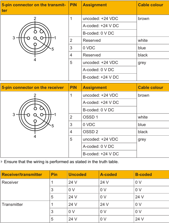

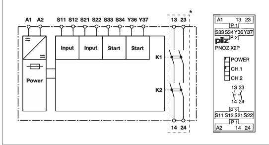

Herkese selam bu iki cihazı nasıl bağlayabilirim ilk defa kullanıyorum yardım ederseniz çok sevinirim.
transmitter:
1........... +24 VDC
3..................0 VDC
receiver:
1............ +24 VDC
2.................. S12
4.................. S22
5.................. +24 VDC (bundan emin değilim kılavuzu incelemek lazım)
S33'ü NA bi butona bağla çıkışını emniyet rolesinin çıkış (ana) kontaklarına bağladığın harici yardımcı kontaktor ya da rolenin NK kontaklarından geçirip S34' bağla. (geri bildirim döngülü kullanım)
