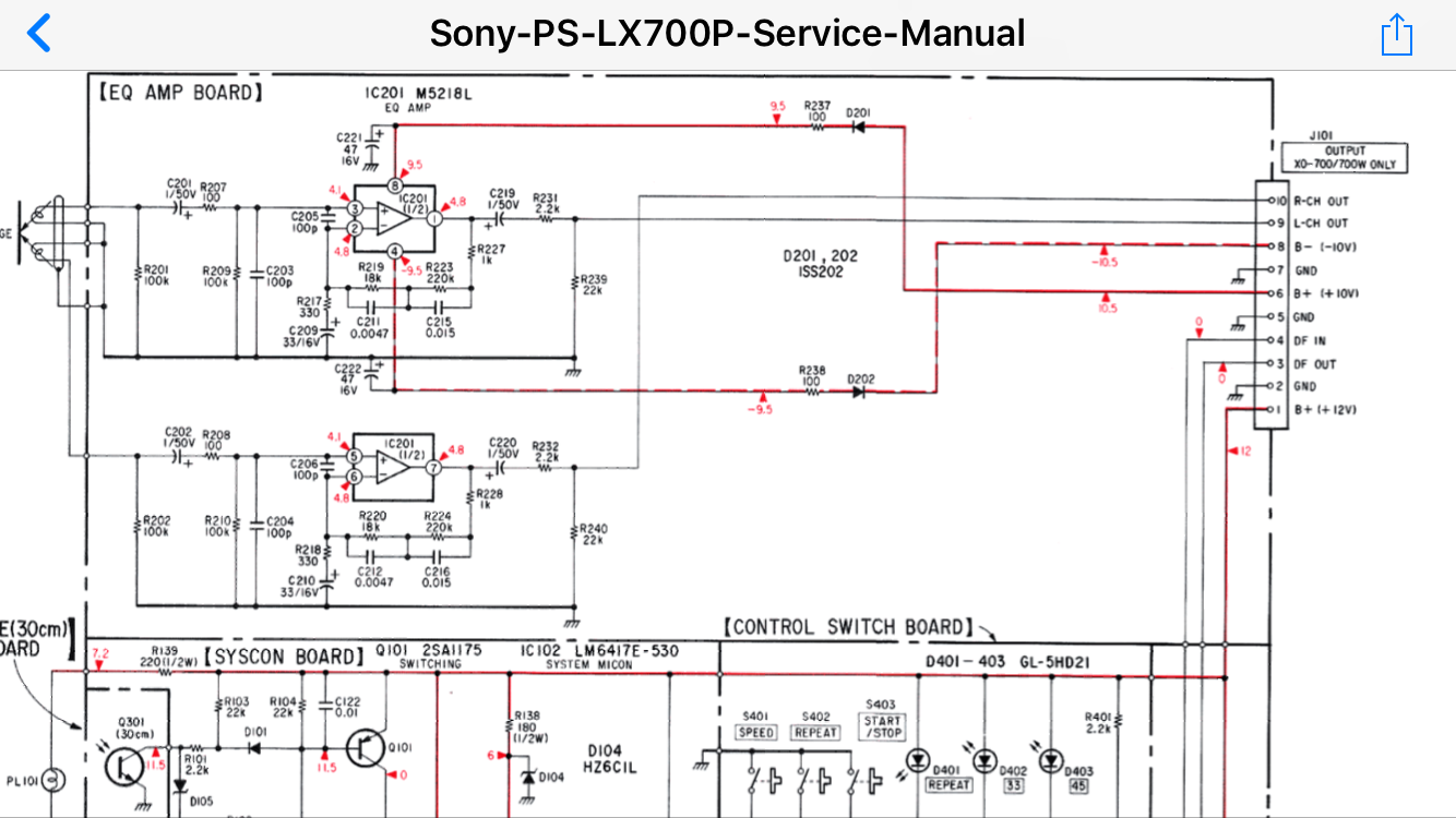

Öncelikle selamın aleyküm elimde Sony pikap var ses sisteminden besleme yapılıyormuş ancak benim ses sistemim yok ayriyetten beslemek istiyorum çok fazla elektronik bilgiye sahip değilim 10volt ,-10volt girişi yapılıyor aynı zamanda 12 volt girişi yapılıyor bu 10 volt olan girişlere transformatorden ac akım mı vermem gerekiyor yoksa 10 volt Dc mi yardımınızı bekliyorum
Teşekkür ediyorum cevabınız icin 2x10 dan kastınız transformatorden çıkan iki 10 volt ucun regülasyonu sonucu 20 volt mu vermiş oluyoruz
2X10V 20V demek değildir.
Orta noktasından itibaren 10V artı ve 10V eksi besleme kaynağı demektir.
Trafo çıkışları DC değildir Trafo çıkışları AC dir. Yani hiçbir ucu artı ya da eksi olarak belirlenemez.
Trafo çıkışlarının artı ve eksi olarak belirlenebilmesi için DOĞRULTULMASI gerekmektedir. Doğrultma işlemini diyotlar, köprü diyotlar yapmaktadır.
Trafo çıkışlarının doğrultulmasından sonra devrede aktif bazı elemanlar da kullanılmalıdır.
Elde edilen gerilimin düzgün, gürültüsüz ve stabil olabilmesi için REGÜLE devreleri kullanılmalıdır.
En basit regüle devresi bu devrenin beslenebilmesi için LM7810 ve LM7910 entegreleri kullanılarak yapılabilir.
7810 ve 7910 bulunamazsa 7812 ve 7912 kullanılarak yapılabilir.
İnternette bu entegrelerle yapılmış birçok regüle uygulaması görülebilir.
