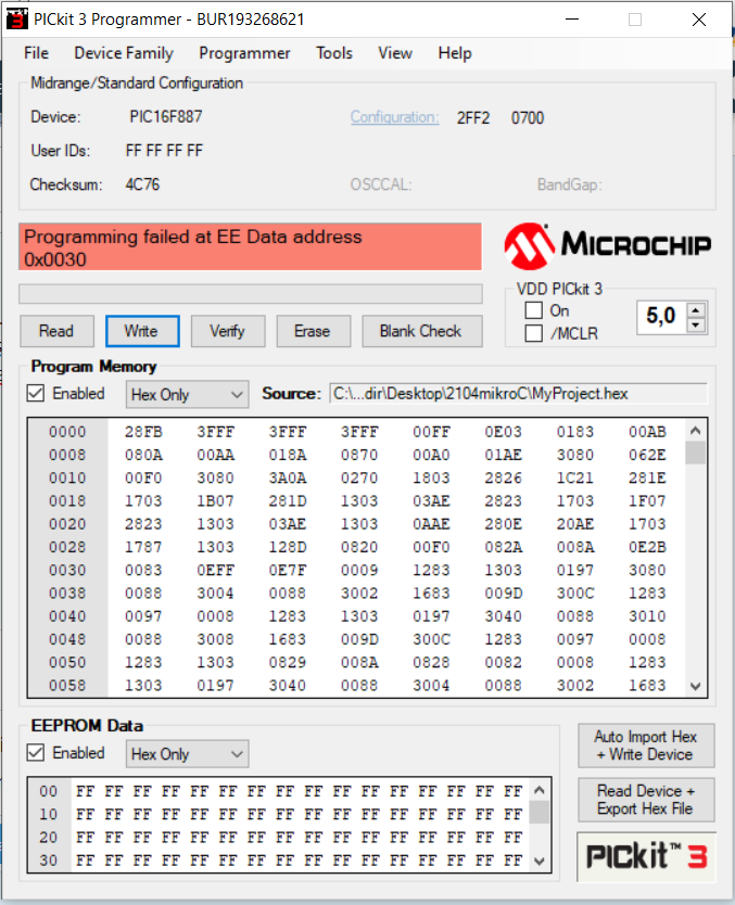

PIC16F887 programlamak istediğimde bu hatayı alıyorum. Bu 4. aldığım PIC. Daha öncekilerde ilkinde program yükleniyor amcak çıkışlarında sinyal göremiyorum. 2.'si aldığım anda hiçbir şekilde pickit görmedi. 3.'sü 3. veya 4. programlamadan sonra görmemeye başladı. 4.'sü son aldığım ise pickit okuyor erase yapıyor ama program atılmıyor. Başlıktaki hatayı alıyorum. Sebebini veya çözümünü bilen var mı? Şimdiden Teşekkürler

bu linkdeki yöntemi deniyorum write edip hatayı alınca read yapıyorum configuration ayarlayıp write edince yazıyor yüklenmiş gibi görünüyor ama devrede pinlerinde yine çıkış alamıyorum.
Program ayarlarında Low voltage programming i seç ve dene. Zaten seciliyse bir de seçmeden dene

Fotoda sol altta Eeprom data yazan yerin altında Enabled yanındaki tiki kaldır,
eeprom programlanmaz sıkıntı çıkmaz.
Programın yazıldığı yer program memory olduğundan senin programun için bir şey değişmez.
