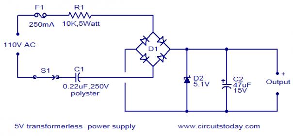

yapmak istediğim mikrı denetleyici entegreyi 220 volt ile 5 volt çıkış alıp beslemek.
googleden gerekli şemaları buldum köprü diyot ve direnç kondansatör ve zener diyot birleşmesinden istenilen 5 volt civarı çıkışı aldım burayakadar tamam demiştim fakat pic ile karaşimşek devresi ve rf örneği yaptım beslemeyi verdim 5 volt birden bire düştü yani beslemeyi kaldırmadı normal olarak 330 ohm drnç ve led bağlaım yaıyor fakat pici beslemeye gelince çekmiyor bu konuda yardımcı olabilirmisiniz. pici mutlaka 220 volt beslemesi ile beslemem lazım adaptörsüz olarak şimdiden teşekkür ederim.

slm silvester neden ki ? 220 volt ac giriş ile 1n4007 ve zener diyot kullanılarak istenilen çıkış elde edilebiliyor çıkış elde ettim fakat pici beslediğim zaman düşüyor akım yetmiyor fakat 330 ohm drenç ve led taktığım zaman led yanıyor yani çalışıyor ölçüyor 5 volt ama pic ile besleme yetmiyor 5V-transformerless-powersupply.jpg

220 ile 5 V elde ederek pic çalışır. Ama bikaç led işin içine girerse problem çıkar. 220 direnç değil de kondansatör üzerinden alınırsa biraz daha akım çekebilirsin

Sonra illa ki trafo kullanmadan 220 VAC yi düşürüp evirip çevirip devremde kullanıcam diyorsanız o da çok mantıklı bişiy sayılmaz en azından alıcı modülde büyük bir hayal kırıklığı yaşatacaktır çünki izole etme şansınız olmayacak alıcı modul ile mutlaka bişiyleri kontrol edeceksiniz ve bu kontrol ettiğiniz şey her ne ise röle yada başka bir cihaz tarafından pice parazit olarak dönüp başınıza ağrı olacaktır...
330nf olmadı 470nf kullan. 5 volt çıkışında da biraz büyük kondansatör tak 220mf 16volt gibi. PDF attık açıp incelemiyorsun geliyor burda tantana yapıyorsun
