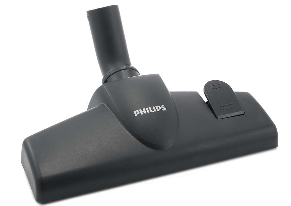

Merhaba,
Philips proaktive animal 2000 wattlik elektrikli supurgemiz var, makina cekmede sorun yaşıyor, makina ic temisligini filtre hazne temizligini yaptim mevcutta hortumsuz cekimi süper, hortumu temizledim ondada sorun yok boruyu taktim ondada problem yok taki supurgenin kafasini takana kadar kafayi taktigim zaman (3-4 kafa denedim) supurge resmen cekmem vallahi cekmem diyor.. bir oneriniz ya da deneyiminiz var mi. Simdiden desteginiz icin tesekkur ederim.
Mutlaka bir yerde tıkanıklık vardır. Hortum ve boruda sorun yoksa taktığınız uç içerisinde birikme olmuş olabilir. İçi açılabilir bişeyse açıp bakmakta fayda var.
Boruyu gerdirip uclarini actim supurge basligini takana kadar yani firca kismini takana kadar sorun yok avuc icimi tutuyor ama ne zaman o fircayi takiyorum ki dedigim gibi 3 4 tane denedim a4 kagidini bile tutmuyor
Tıkanıklık olsa sesşnden anlarsın yarık açıklık olmalı ki tüm güç burdan emip başlık ucu çekemesin 3 4 başlıkta da ayno sıkıntı olması tuhaf sıradışı!
Anlamadim bende daha once bosch makinamiz vardi onunkini cozmustuk dipten kagit arcasi tikaisti bunda hala bulamadik
Merhaba
Fırça bu fırçamı ?
Fırcanın iki yönü var
Ayar ( ayarını değiştin )
1 - halı
2 - düz zemin
Not : ???
