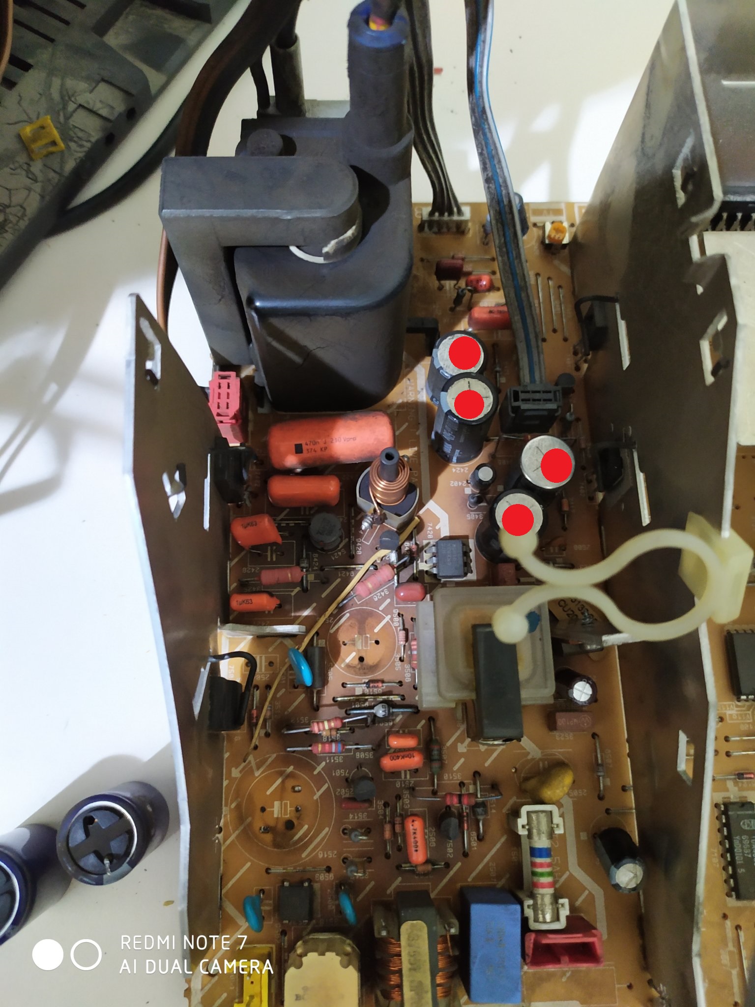

Arkadaşlar Philips 55 ekran tüplü televizyon kapandıktan sonra bir daha açılmadı bende soktum içini gözle kontrol de sağlam gibi trafonun yanindaki kondansatörler sen şüphelenip saç kurutma makinesiyle isittim ve ışık yanıp sönmeye başladı iki kk dansatoru soktum bununla birlikte bir kerede halletmek icin neleri de degistireyim fikirleriniz neler
Bu arada ben sadece hobiciyim ona göre anlatirsaniz sevinirim :)

Bunları ölçecek aletin yoktur o yüzden direk yenile bunları da değiştir sonuca göre tekrar değerlendirelim.

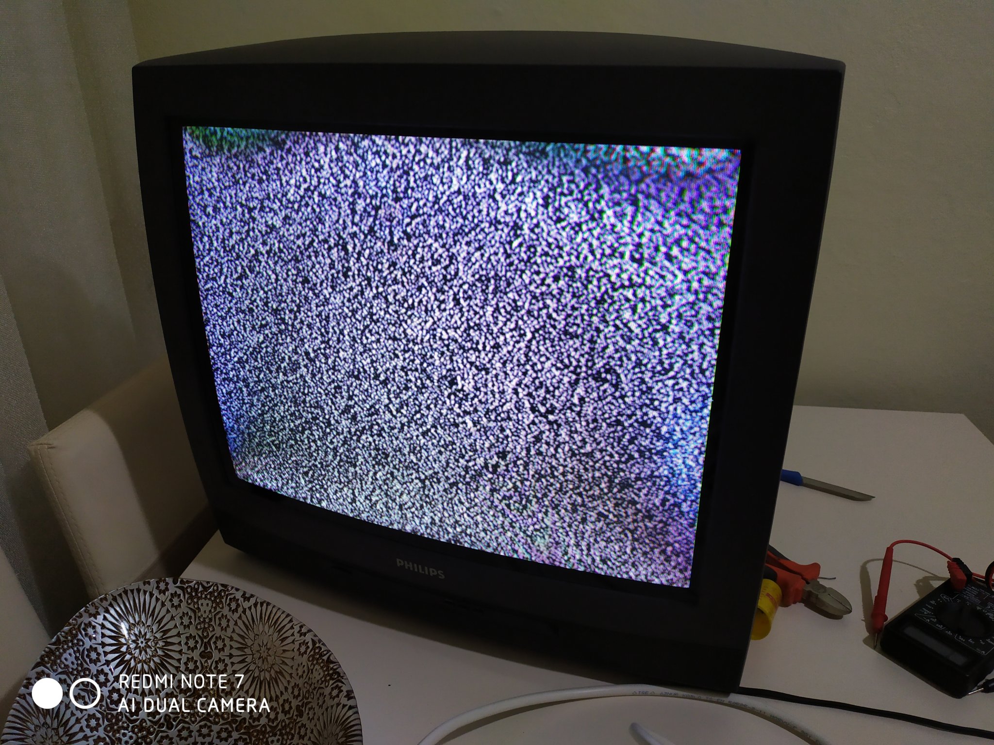

Kondansatör lei değiştirince iki tanesini göstermeye başladı oldu şükür @by lent
Yanlız kenarında renk değişimi var nereden oynayayim
58688
Renkler bekledikten sonra düzeldi kendi kendine normale döndü sağolun arkadaslar
Elektrikte çalışır durumdayken oynatmakla da renkler çıkabilir, sabit kalırsa giriş beslemesi çift sargılı bobinin yanındaki ptc (beyaz kutu) yi değiştir. Güle güle kullanın.
