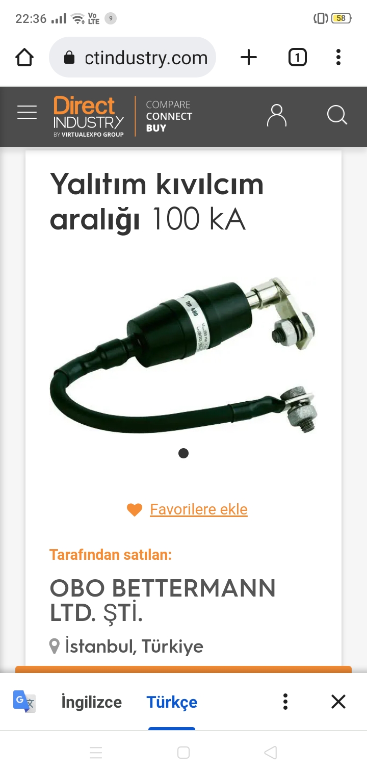

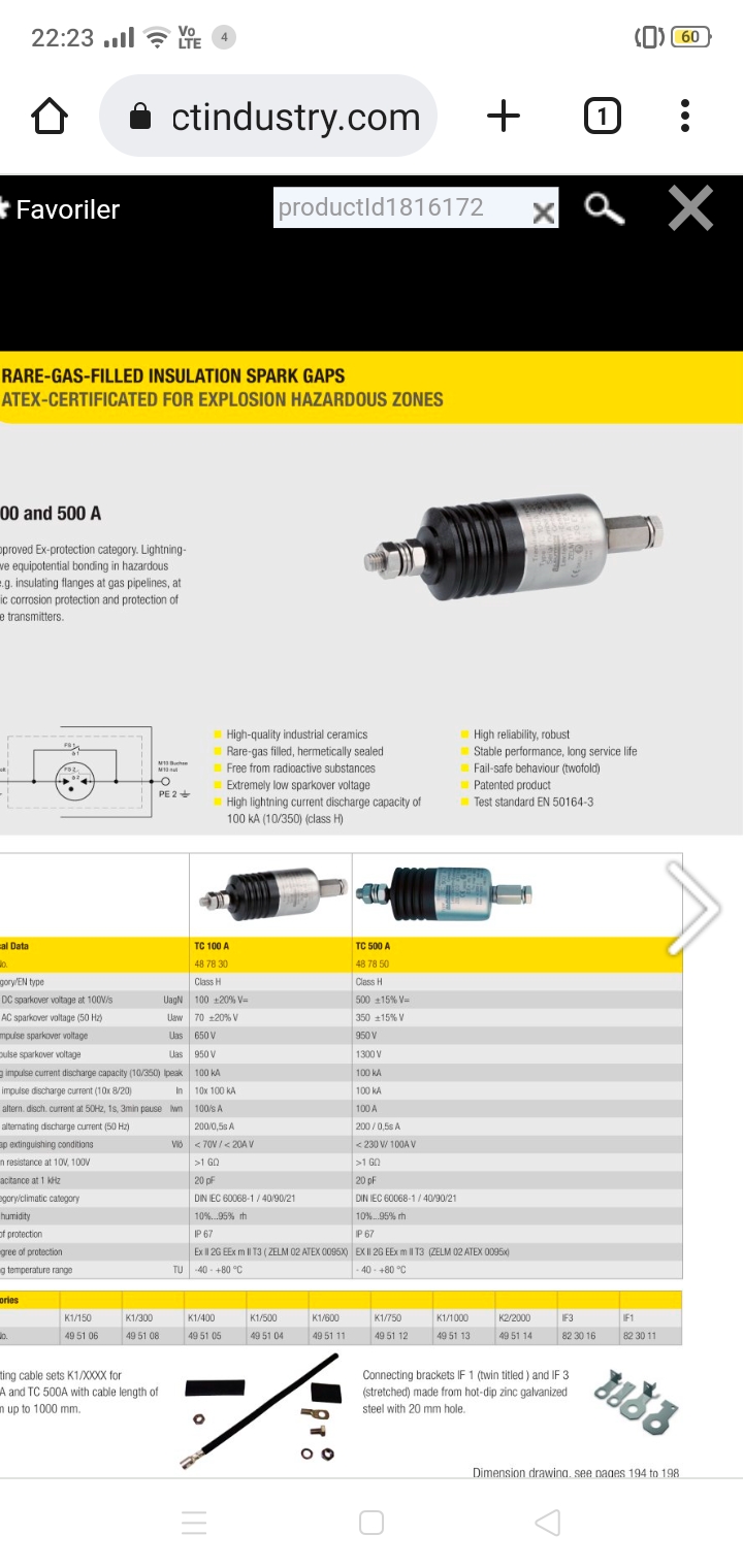

2 adet fi 8 bakır veya 30 x 6 bara tipi
bakır kullanılır.Galvanizli iletken ko -
nusu yoktur.Yönetmelik gereği,eşpo-
tansiyel barasına bağlanmalıdır.An-
cak,bu bağlantı,bu konu için üretil-
miş özel Parafudr ! ile yapılmalıdır.
İniş iletkeni üzerine,1 adet yıldırım
sayıcı koymakta da,düştüydü / düş-
mediydi / yakaladı / yakalamadı te-
teddüdüne düşmemek için yarar vardır.Benim gözlemim ! ,aktif
yakalama ucu denen aletlerden bir-
çoğunun,tenekeci ! üretimi olduğu
yönündedir.Yani,direkler,Franklin konisi görevi dışında başka işe ya-
ramamaktadır !

yav bu parafudur acaba bizim bilmediğimiz bir parafudur şeklimi yönetmeliğe baktımda yıldırım yönünde bağlanacak diyor . test edilecek deyor . onu bizim yıldırımcıya sorayım bir bak kafam karıştı ..
