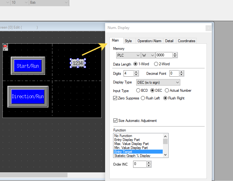

Yapacağımız uygulamada master cihaz panel olacak ve panel NX7 ile haberleşecek NX7 ise PowerFlex 4M AC sürücü ile bağlantılı olacak.
İlk olarak kablo bağlantı şekillerini inceleyelim. Gerekli kablo, adaptör, cihaz vb. "Market Otomasyon"dan uygun fiyata edinilebilir.

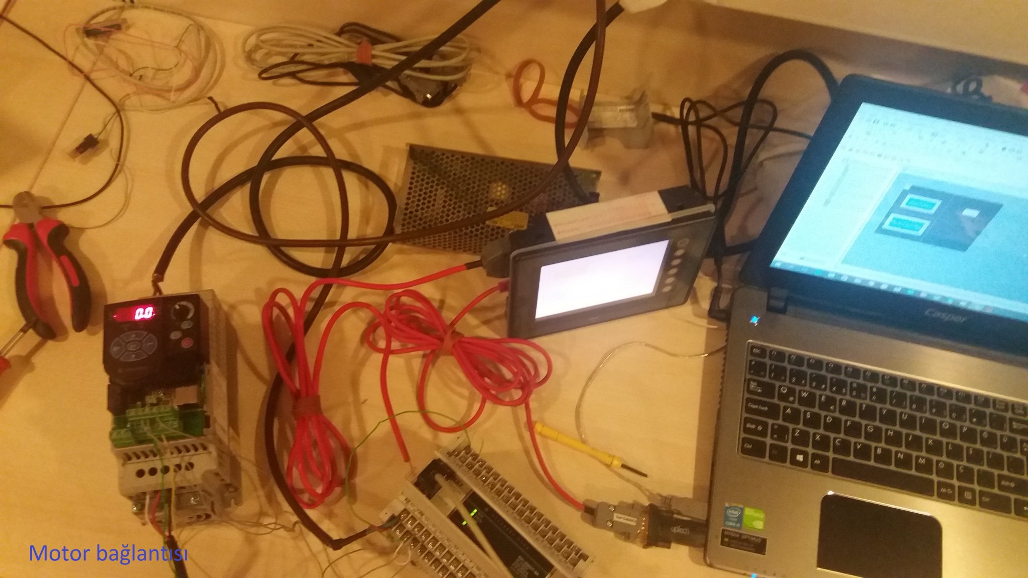

PowerFlex 4M AC Sürücüyü 3 telli bağlantı ile NX7 ye bağladım. AC Sürücü üzerinde yapılması gereken değişiklikler;

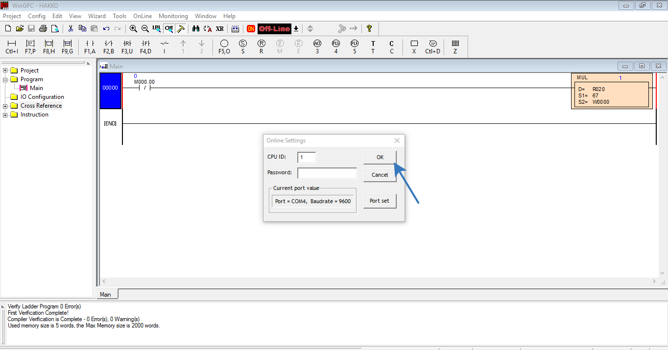

NX7'yi bilgisayarınıza bağlayın ve WinGPC programını açın, program yüklü değilse ücretsiz olarak netten indirebilirsiniz.
Programı aşağıdaki gibi düzenleyin sonra Off-Line yazısının yanındaki aşağı oku tıklayın ve WinGPC==>PLC kısmını seçip ID adresini "1" yapın. Sonrada programı "Run" modda çalıştırın.

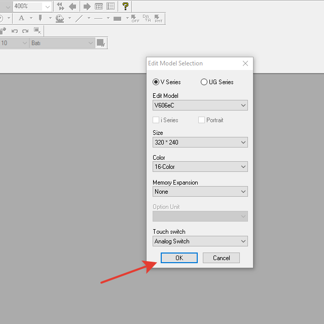

Sonra panel programı olan V-SFTV5 programını açın ve File bölümünden "New File" seçin.
Burada panel ve NX7'nin haberleşmesi için "NX7/NX Plus Series" kısmını seçmemiz önemli yoksa haberleşme sağlanmaz.

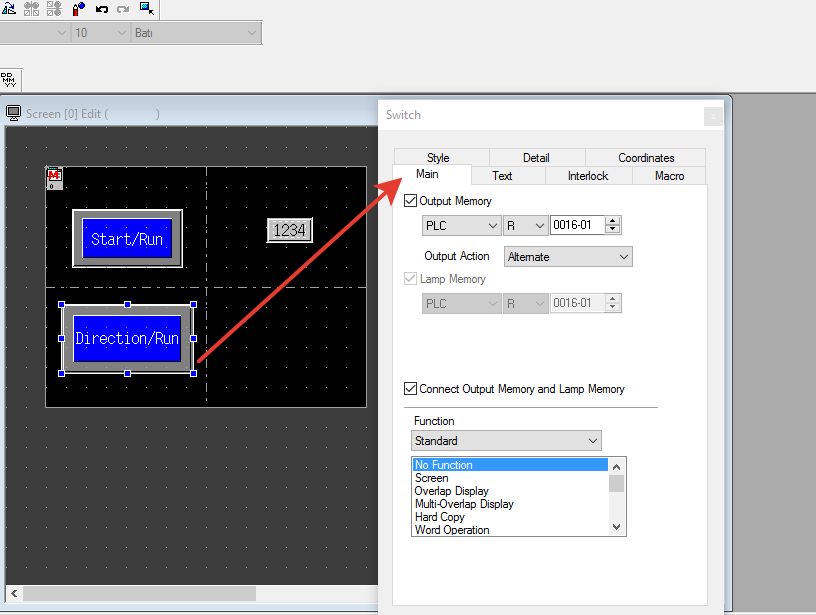

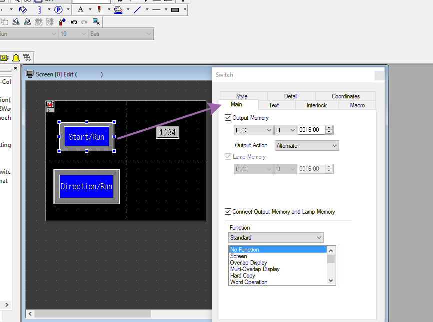

Daha sonra nir önceki ornekte anlattığım gibi 2 adet buton ekliyoruz ve "Text" kısmınlarına; Start/Run ve Direction/Run yazıyoru ve "Main" kısmındaki parametreleri aşağıdaki gibi düzenliyoruz.
Frekansı gireceğimiz keypad'i önceki örnekteki gibi "Wizard" kısmından seçiyoruz ve parametrelerini aşağıdaki gibi ayarlıyoruz.
Ve böylece programımızı tamamlamış oluyoruz.

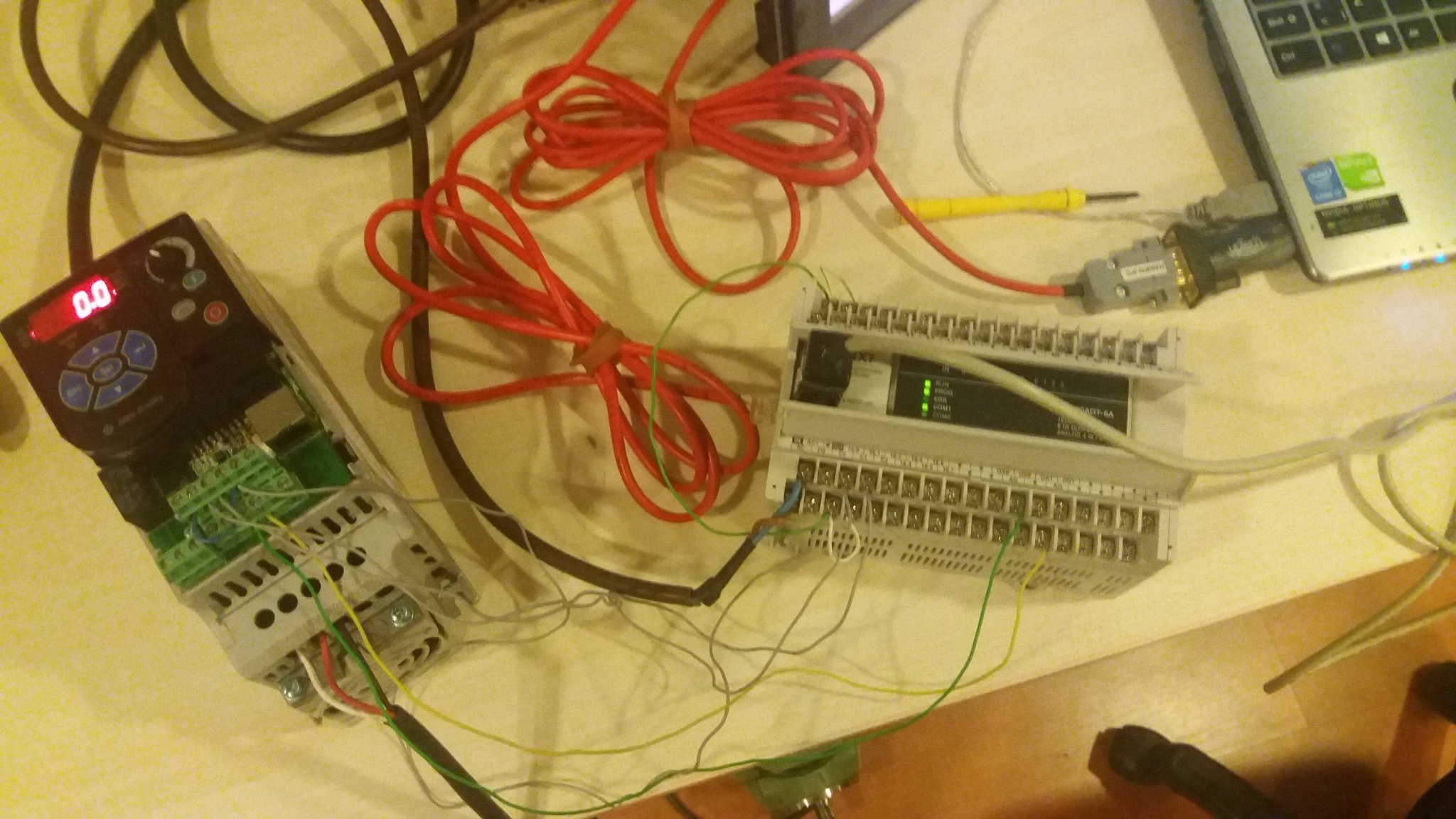

- Pinlerin bulunduğu yerdeki buton "SNK" ya getirilecek.
- 1 ve 4 numaralı pinler birbirine bağlanacak.
- 2 numaralı pin NX7'nin R16.0 numaralı pinine bağlanacak.
- 3 numaralı pin NX7'nin R16.1 numaralı pinine bağlanacak.
- 14 numaralı pin NX7'nin "AG" ne bağlanacak.
- 13 numaralı pin NX7'nin "OV0"na bağlanacak.
- C303 parametresini "1" yapın.
- P106 parametresi "1" e yani 3 telli bağlantıya alınacak.
- P108 parametresini "2" yapın.
- Hızlanma/Yavaşlama sürelerini kendinize göre ayarlayın.Ben "1" yaptım fabrika ayarında değer "10".
