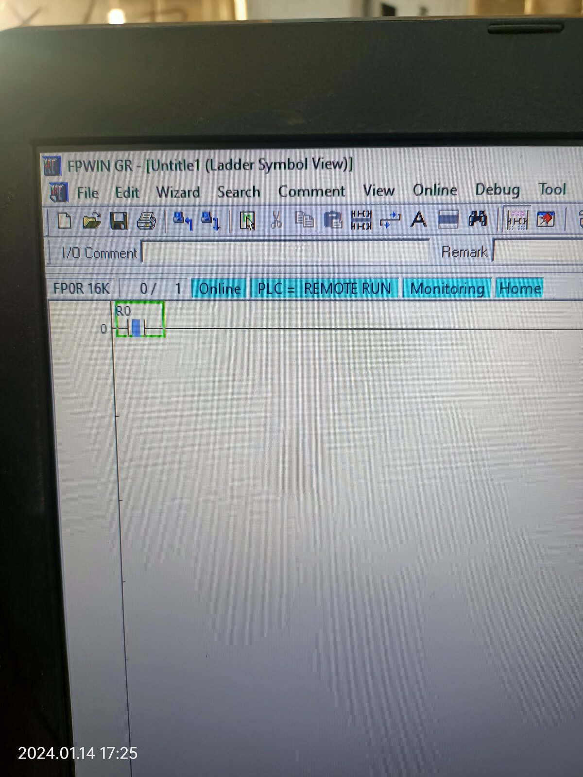

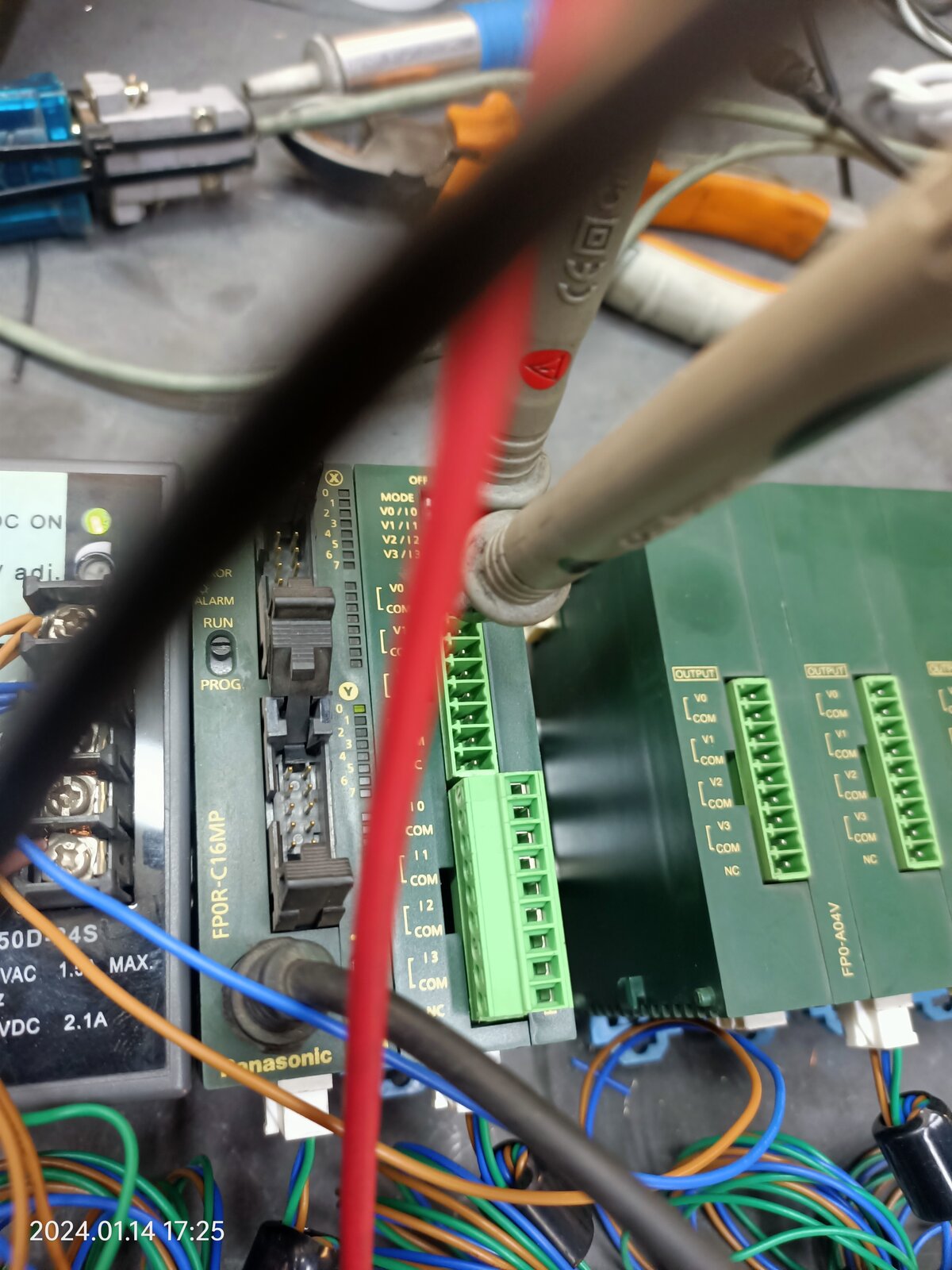

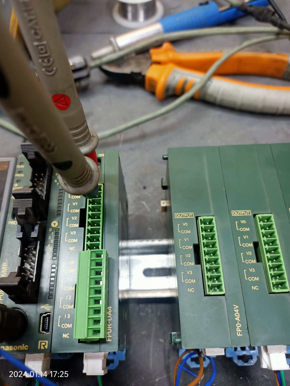

Mrb arkadaşlar elimdeki Panasonic plc den nasıl 0-10 çıkış alabilirm girişe potans bağlayıp 0-10v çıkış almak istiyorum yada bu şekilde nasıl yaparim

Resimlerde gördüğüm kadarıyla potansı bağlayabileceğiniz analog giriş modülünüz elinizde bulunmamaktadır.
Potans bağlayabilmek için 10V veya 5V güç kaynağına ve analog giriş modülüne ihtiyacınız var.
Ayrıca gördüğüm kadarıyla eski FPWINGR2 yazılımını kullanıyorsunuz, bu yazılım yerine daha güncel ve fonksiyonel olan FPWINPRO7 yazılımını kullanmanızı tavsiye ederim.

Şu iki kanaldan çıkış alabildim ama diğer iki kanaldan alamadım data olarak yazdım wy2 ve wy3 ten çıkış alabildim ama diğerlerinden alamadım nasıl yapabilirim
FP winpro indirdim ilk defa kullanacağım teşekkür ederim öğrenmem gerek bana bir örnek atabilirsin varsa 4 adet analog çıkış
Hangi analog çıkış modülünü kullanıyor iseniz ona uygun fonksiyon bloğunu FPWINPRO7 de seçerek gerekli ayarlamaları yapmalısınız.
Aşağıdaki linkte FP0R-DA4 modülünden nasıl çıkış alınabileceği gösterilmektedir.
