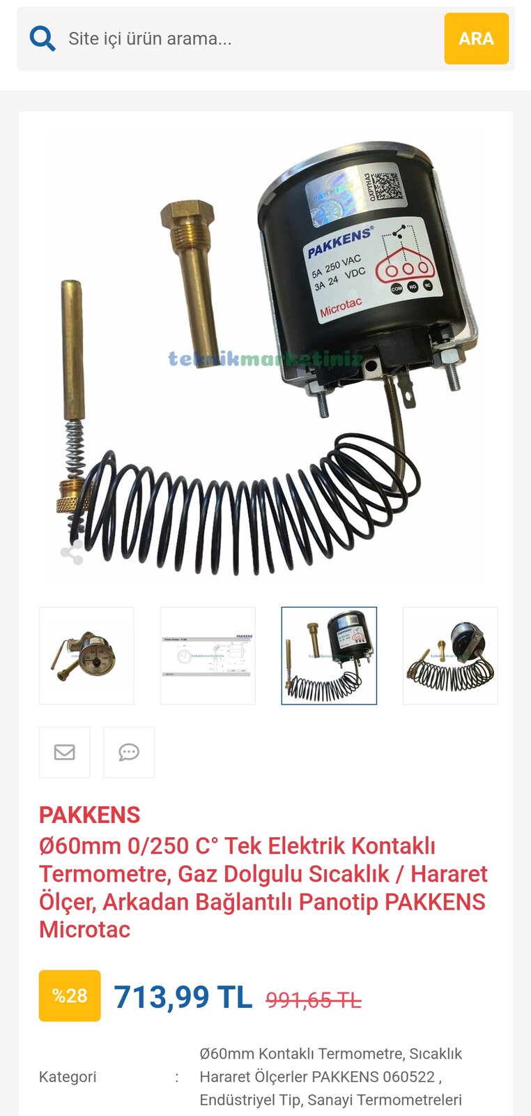

Herkese iyi forumlar. Elinde bi ısıtıcı makinası var zamanında panosu yanmış tekrardan yapıcam aynı makinanın sağlamını inceledim fakat anlamadığım bir kaç yer var. Panoda pakkens 0-250 derece arası tek kontaklı termometre var(resmi ekli) ve ısıtıcı 4 kademe çalışıyo bu 4 kademe pako şalter ile ayarlanıyor. Pakoya gelen enerji termometreden geliyor ve pako şalterden 4 kademenin karşılığı olan 4 kontaktöre ayrılıyor. Fakat bu termometrenin kontağı neye göre çekiyor çözemedim. Bu termometre neye göre çalışıyor bilen arkadaşlar yardımcı olabilir mi ?

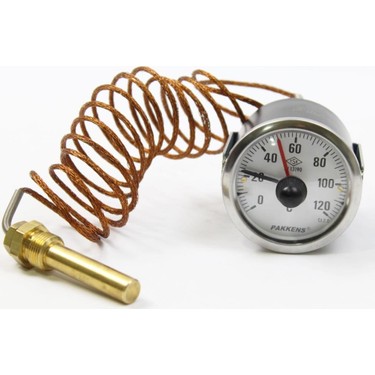

Bahsettiginiz urunu su an detayli inceleyemiyorum fakat yapisi termostata benziyor. Ust kisminda da sicaklik ayarinin yapildigi pot olmasi lazim.
Önde şu şekilde olan düğmesinden ayarlanıyor.
Gazlı Termostat. Sonda ile cihaz arasında ince bir bakır boru olur.gösterge önündeki düşmeden kontak çıkışı için set değerini ayarlayabilirsiniz. Birkaç farklı ısı değerinde kontak çıkışı almanız mümkündür
Peki bu bir kaç farklı ısıyı her seferinde manuel ayarlamamız lazım değil mi ? Kafama oturmayan şey neden aynı zamanda ısıtıcıda 4 kademe ısıtma seviyesi var
4 kademe var ise bu sistemde 4 farklı yuk olabilir. Ne isitiyorsunuz bilmiyorum ama mesela bir ısıtma kazanı olsun içinde 100 litre yag isitacaksiniz bunu 1. Kademede 200 litre su isitacaksiniz bunu 2. Kademede başka bir şeyi 400 litre isitacaksiniz bunu 4. Kademede isitmalisiniz
İçine konulan malın cinsi v.s. göre ısıtma hızını ayarlamak için.
Sorunuzdan bunu anlıyorum.
4 kademe 4 rezistans oluyor olabilir . İstenen sıcaklığa gelince hepsi devreden çıkıyordur.
Eski çalıştığım fabrikada makinaların hidrolik sistemlerinde kullanılıyordu.3 kademeli idi.35 ,50ve 60 santigrat.Yağ ısısı 35 in altında ise sistem bypass valfini enerjilendirip yağın ısınmasını sağlıyordu.yağ ısısı 50 ye Ulaştırsa soğutma devreye giriyordu.yağ herhangi bir sebepten aşırı ısınıp 60 a ulşırsa alarm verip makina duruyordu.
