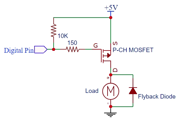

Merhaba değerli arkadaşlarım,
Nodemcu ile p kanal mosfet sürmek istiyorum.
10 amper civarında lamba ,pwm ile kısılıp açılacak.
Tam hakim olmadığım için mosfet fazla ısınıyor.
Hangi mosfeti önerirsiniz.Sürücü gerekli mi?
FQP27P06 kullanarak aşağıdaki devreyi kurabilirsin.
Lojik mosfet leri anca aldım ( F9Z24N) fakat mosfet hep iletimde.
Nodemcu pwm gönderiyor.
Lamba 12 volt.
Fakir makerin çizdiği şekilde bağlı.10 k artıya bağlı 330 ohm nodemcuya.
Mosfeti değiştirdim yine aynı.
Yanlış olan nedir?
mosfete giden pwm pinine gnd ver, boşta anahtarlama yapıyor mu? sürücüsüz pwm yapamayabilir. modemcu default olarak 1khz pwm üretiyor. pwm yerine delay kullanarak 100hz lik bi test kodu yaz çalışıyor mu bi bak.
Boşta aç kapa yapıyor.Yani pini değirince yanıyor çekince sönüyor
kodu yazdım.Tepki yok.
C++:
analogWriteFreq(100);
bunu dene istersen
Önceden transistör ile mosu sürmüştüm (IRF9540)tı.
Ben transistörden kurtulmak istedim ama olmadı.
Yine transistörle çalıştı.Isı biraz düştü sadece.
Herkese teşekkürler.
Bir şey daha sormak istiyorum.
Şimdi lamba PWM ile çalışır iken bir anahtar ile tam güce geçer isek
Mosfet bozulurmu?Yani drain ile source kısa devre gibi olacak.
Diyot mu gerekir?
D-S arasında led var kısa devre olmaz. G-S arası kondansatör olarak davranır şarj olur akım çekmez. Entegreyle mosfetin gate ucu arasına direnç bağlanmasının sebebi mosfet şarj olurken çok akım çekip entegreyi yakmasını önlemektir. Direk anahtar bağlarsan böyle bir derdin olmaz
