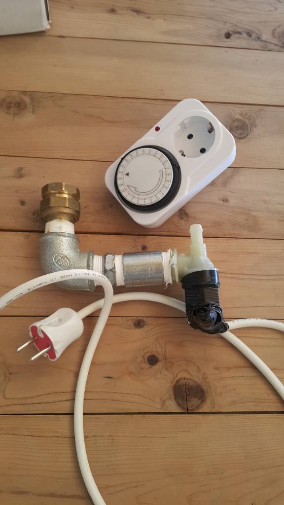

Ben uzun süre evden ayrılırken kediler taze su içsin diye lavabo çeşmesine çam.mak. ventili va zaman saati takıyorum. Günde 2 kez 5dk açıyor.

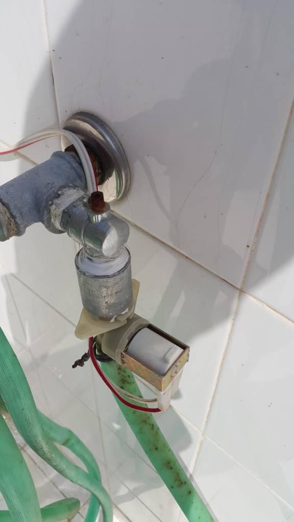

Bahçe ve bitki sulaması için de yine ventil ve zaman saati ile her akşam yarım saat çalıştırıyorum.

1.resim lavabo için. Çeşme çıkışına takılıyor. Su ayarı çeşmeden yapılır.
2.resim bahçe için arada küçük bir vana var. Su ayarı ordan yapılır.
Resemler eski. Şimdi dijital saat kullanıyorum. Ama bu da iş görüyor. 15dk aralıklı günlük.

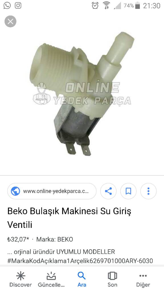

bulaşik yada çamaşır makinalarının su giriş ventili olur hem ucuz hemde piyasada bolca var
