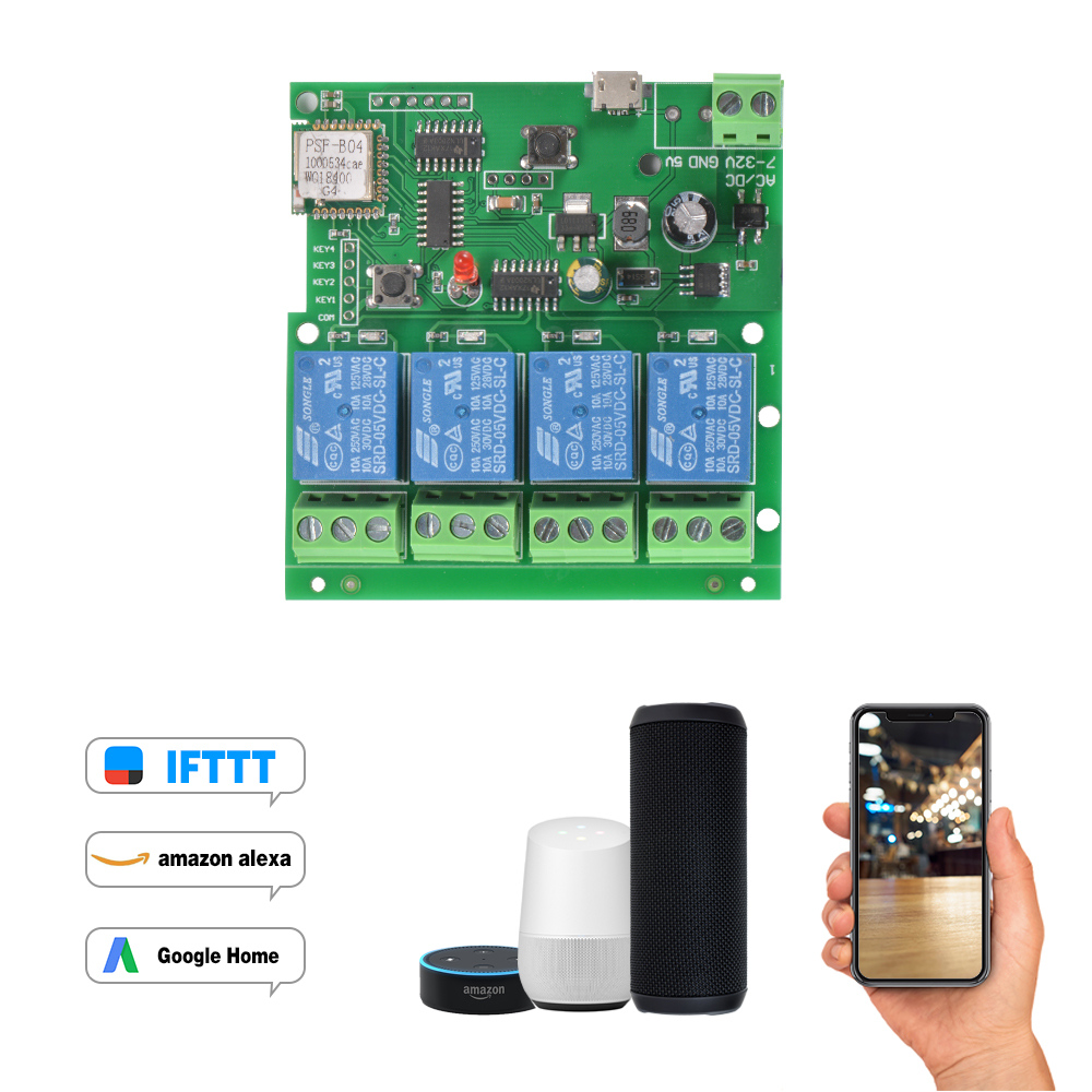

Resim 1 deki 4 kanal wifi röle sistemini hali hazırda başka işler için kullanıyorum. (çatıdaki kümesin ışıklarını, kamerasını ve havalandırma fanını bu sistem ile telefon üzerinden kontrol ediyorum) Bu sistemi kümesin kayar sistem kapısının ileri geri açılmasında kullanmak istiyorum.

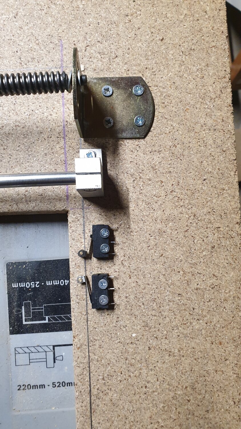

Sorun şu ki elimde limit switclerim ve bu röle sisteminden başka bir ekipmanım yok. Yapmak istediğim ise mümkünse 4 kanal röle sisteminin "tek kanalını" aktif ettiğimde;
Motor çalışsın, kapı sona geldiğinde switche dokunsun ve dursun. Elektriği kumandadan kestikten sonra tekrar aynı düğmeye bastığımda motor ters tarafa dönsün ve sona geldiğinde dursun.
Tek kanal ile olmuyorsa aynı işlemleri 2 kanal ile yapabilirsem o da benim için yeterli olacaktır. 1. kanal motoru sağa döndürürken, kapı sona gelip durduğunda 2. kanalı aktif ettiğimde bu sefer ters tarafa hareket etsin.
Bu işi için 4 tane sw kullanarak yapabilirim diye düşünmüştüm. 2 tanesi sağ ve sol da kapı sona geldiğinde devreyi kesecek, diğer ikiside kapı sona gelip durduğunda aynı zamanda motorun yönünü tersine çevirecek.

Bu kartın 2 kanalını kullanarak ve ekstra bir h bridge motor sürücüsü + taktiğin limit siviclerini kullanarak bu iş çözülür.
Motorun amperine göre bir h bridge sürücü lazim.

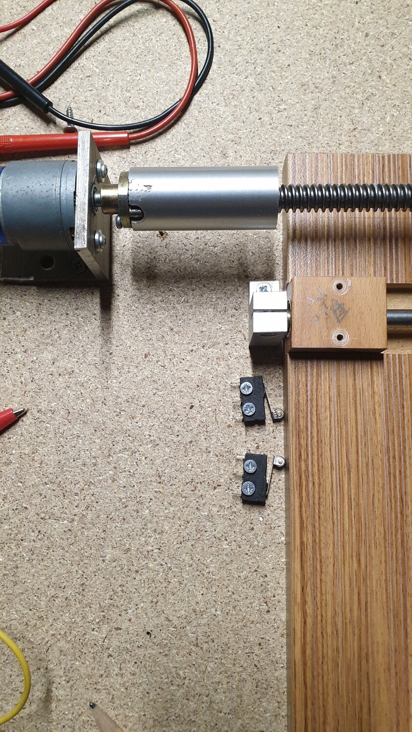

Motorun amperi hakkında bilgim yok. 12v Redüktörlü çıkma bir motor. Kapıyı ileri geri hareket ettirecek kadar gücü var. Bu dan benim için yeterli geliyor.

Motor oldukca yavaş döndüğü için tavuklar bu süreçte kapıya yakalanmaz diye düşünüyorum. soldan-sağa 60sn de hareketini tamamlıyor. Ayrıca gece içeri girdiklerini kameradan gördükten sonra manuel kapatacağım. yani sıkışma riski oldukça düşük. videodaki sistem güzel olmakla beraber maliyeti sanırım arttıracak bir yapısı var. Ben eldekilerle minimum maliyetle ortaya bir şey çıkarmak istiyorum.
