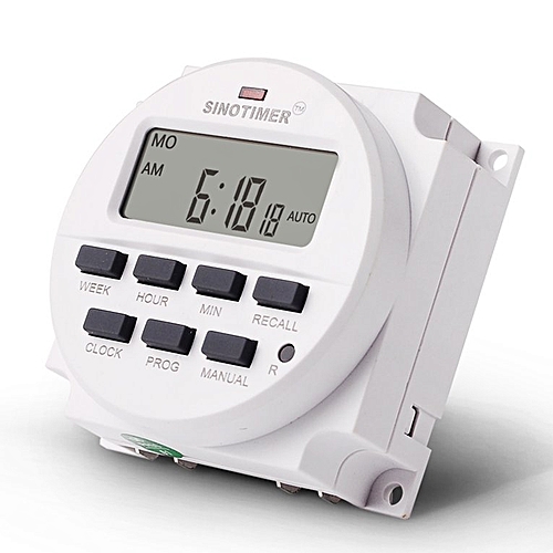

aliexpresten haftalık dijital zamanlayıcı aldım

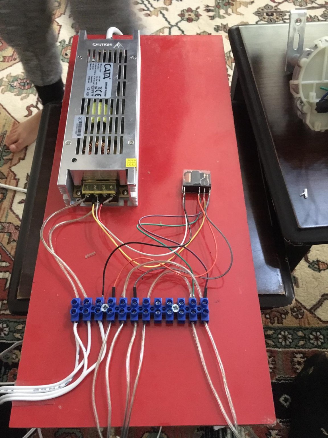

motor olarak renault silecek motoru aldım :)
12v bir güç adaptör (led trafosu kullandım elimde vardı)

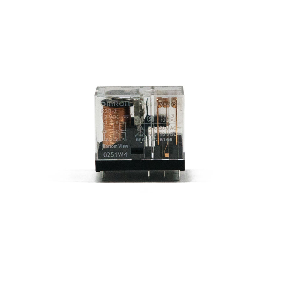

motor yön kontrolü için çift kontak röle (8 ayaklı)
ve sonlandırma için başa ve sona iki adet siviç

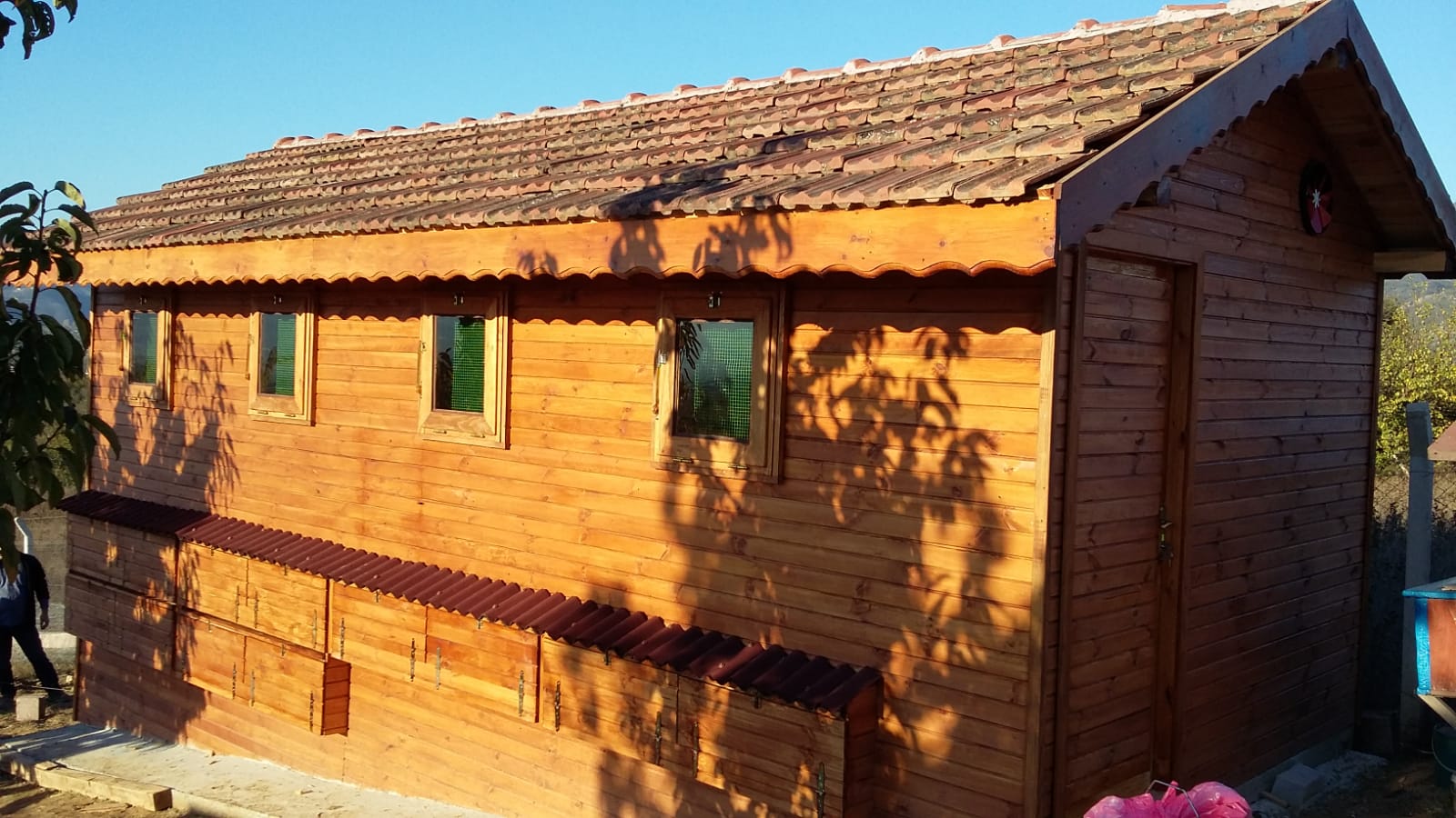

bu arada kümesin fotosu :):)

sinotimer zamanlayıcıya açma ve kapama saatlerini girdim
zaman gelince açılış ve kapanışı yapıyor
yani sabah kapıyı açacak akşam kapatacak
bu arada fotoda görünen normal giriş kapısı kümesin alt cephesinde küçük yukarı doğru açılan bir kapı var (sürgülü) tavukların giriş çıkışı için o kapıyı açıp kapatacak

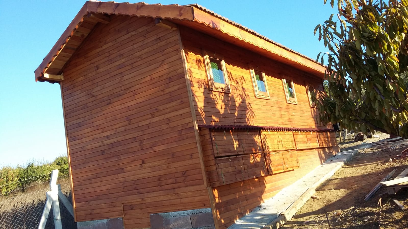

maşallah kümeste çok lüks olmuş, masraf yapılmış, onuda mı siz yaptınız babanızın tavukları için
büyük görünüyor, babanız ufak çaplı yumurta ticareti yapıyor sanırım
Kümes, bizim kendi bünyemizde mobilya ustamız var onun emeğiyle yapıldı dış cephesinde lambiri kullandık görsellik çok yüksek oldu
kenardaki folluklar dıştan kapaklı yumurta almak için içeri girmeye gerek yok
100 tavuk kapasiteli ama ticaretini yapmıyoruz babamda maşallah torunlar bol eşe dosta yumurta veriyor

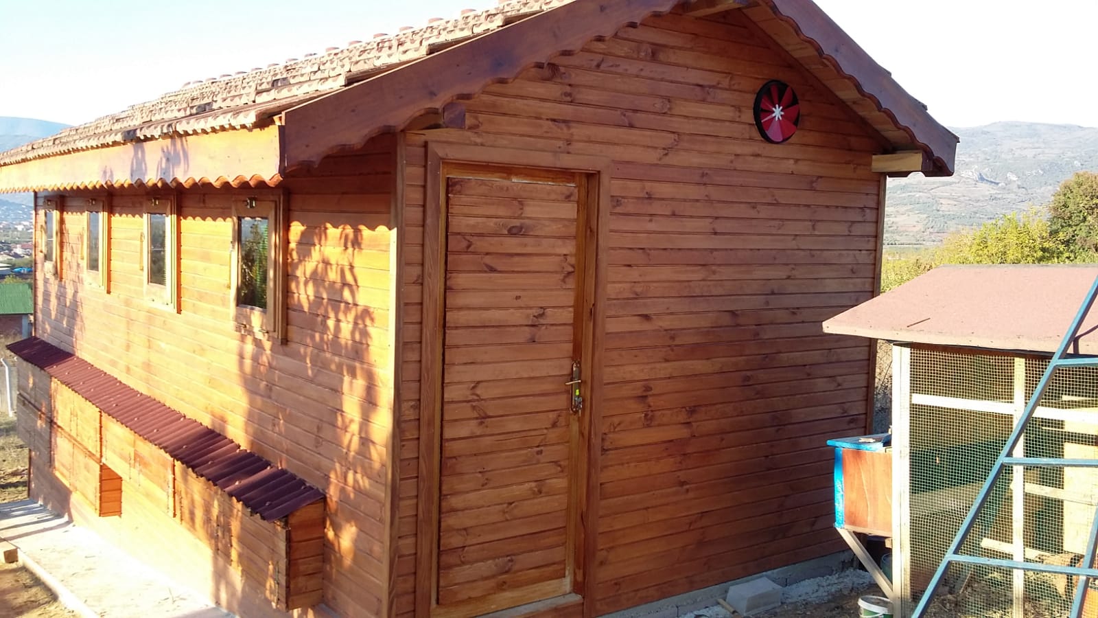

diğer fotoları
