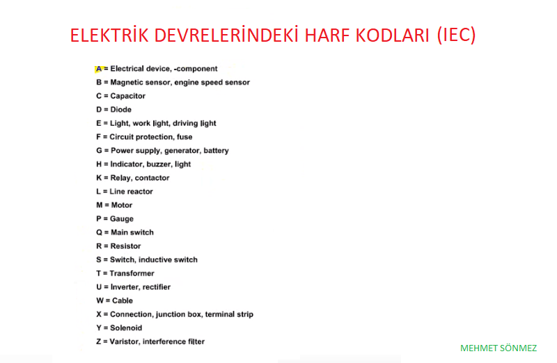

Etiketleme panoya giren ve çıkan kablolara, pano içerisinde klemenslere, şalt malzemeye giren çıkan kablolara. Numaralı plastik halkalarla yapılır. Pano örtü plakası ve kapak üzerine yapışkan plastik etiketle projesinde belirtilen kodlamalara göre yapılır.
Kimi yerde şema amerikan normudur, kimi yerde rus kimi yerde alman. Her projenin kodlaması harfleri farklıdır. Proje esastır.
Etiketlemede amaç proje cebindeki devre şemasına göre her hangi bir arıza durumunda kablajı, neyin nereye gittiğini görüp takip yapabilmektir.
