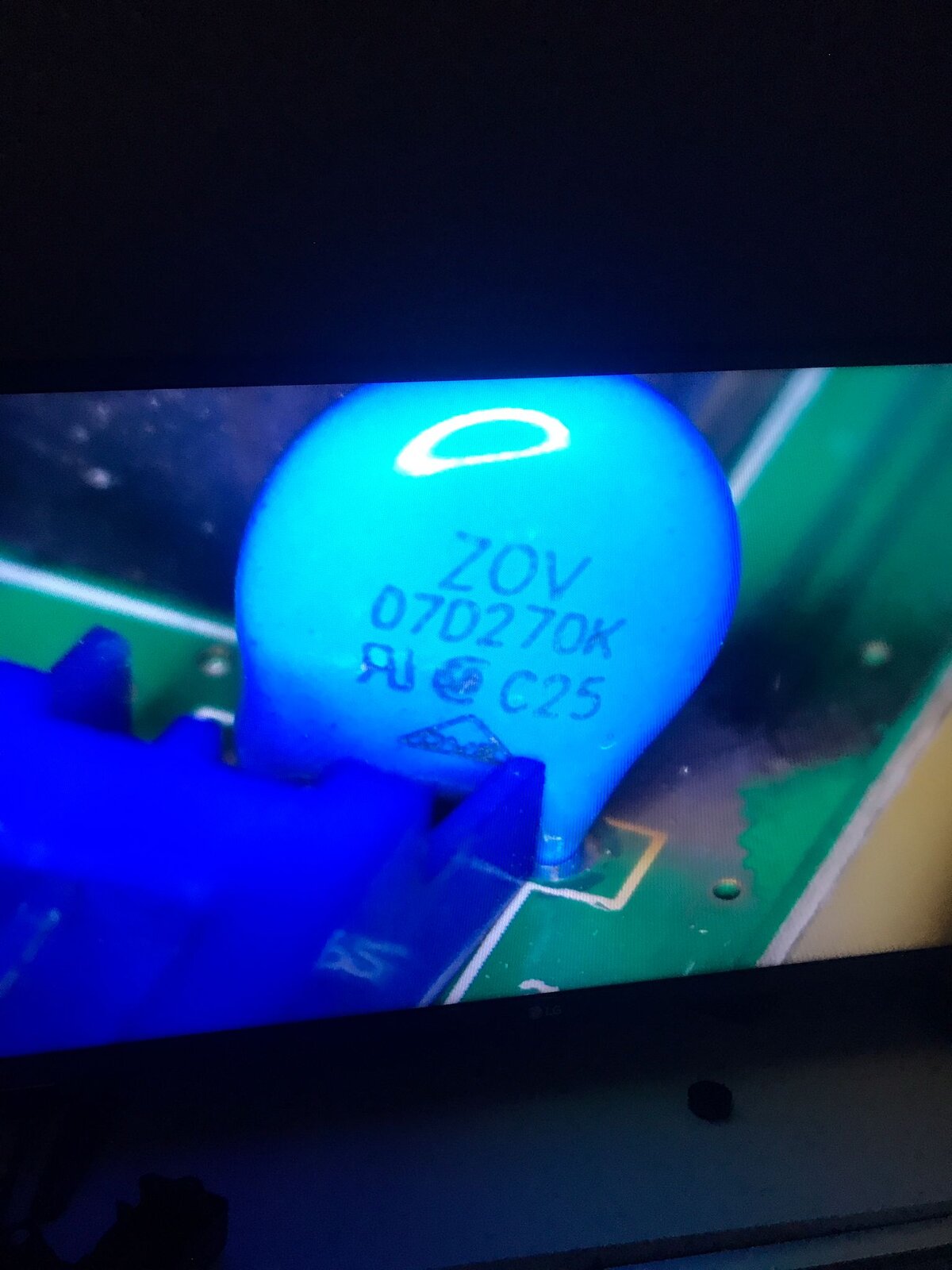

Arkadaşlar merhaba
Bir komşuma akü takviyesi yaparken alarm sistemin içindeki bu varistör patladı bu ikinci oluyor ben diğerini bir köşeye koymuştum bunu yeni aldım bu da patladı ne zaman bir komşuma yardım etsem hep patlıyor:) Bugün elektronikçilerde aradım ama bulamadım buna yakın ya da eş değer bana önerebileceğiniz bir varistör var mı acaba?
Tşkler..
ZOV 07D270K C25
    163.1 KB · Görüntüleme: 18
Onu takmasanızda olur ama neden patlıyor ???
Akü takviye işleminde yada arabada bir sorun var gibi duruyor . Yaptığınız işlemi biraz ayrıntılı anlatırmısınız ?
Akünün eksi kutbunu normal şartlarda aracın şasesine değdirmek gerekiyormuş ben direk boşalan akünün eksi kutbuna değdirdim.
değiştirip denemem gerek eğer çalışmazsa içinde başka entegrelerden olabilir..
Şart değil kutuptan kutuba da olur. Amaç aradaki kablonun kısa tutulması.
standart kablo ama hiç anlamıyorum aracım 36 senelik japon amerikan arabası...Bir daha yapmayacağım kesin:)
