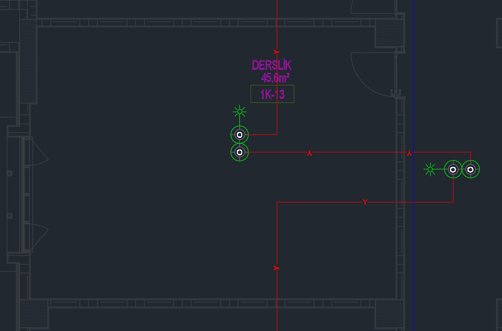

selamlar... Projelerde genellikle optik duman dedektörü ile ışıldaklı asmatavan içi optik duman beraber kullanılıyor... Neden bileniniz var mı ?
Selamlar,
Asma tavan imalatı yapılan mahallerde asma tavan içerisinde oluşabilen herhangi bir yangın veya yangın çıkma durumunu önceden haber vermesi için (elektrik kablosunun yanması vs.) beraber kullanılırlar. Asma tavan içerisi kapalı olduğu ve aşağıdan fark edilemeyeceği için asma tavan içerisindeki dedektöre paralel ihbar lambası bağlanır. Bu sayede asma tavan içindeki dedektörden gelen yangın ihbarı görsel bir ihbar durumu sağlamış olur. Asma tavan yapılmayan mahallerde her ikisinin beraber kullanılma zorunluluğu yoktur.
