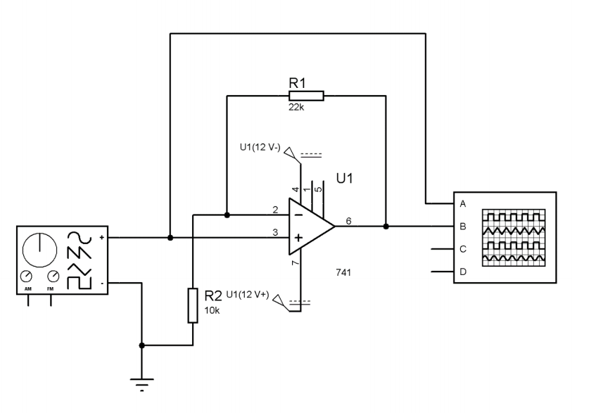

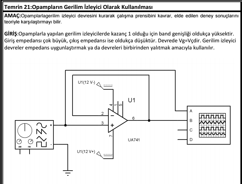

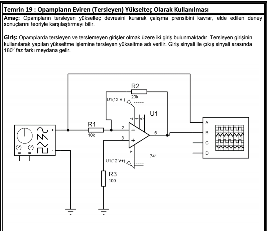

Arkadaşlar?3adet opamplı devre ekliyorum soruları cevaplarmısınız.
1.
53828
SORULAR:
1.Devredeki Rf direncinin görevi nedir?
2.Rf direncinin değeri çıkış gerilimini nasıl etkilemektedir?
2.
53829
SORULAR:
3-Rf= 10 K, R1= 10 K yapıldığında kazanç ne olur?

1.Gerilim izleyici devresinin giriş gerilimi maksimum kaç volt olabilir? Neden?
Rf direnci R2 feedback direnci olarak kabul edersek.
Rf/r1 gerilim kazancıdır. ters çeviren yani - işaretlisi.
rf arttıkça gerilim kazancı artar.
bu resimdeki devredede gerilim kazancı -rf/r1 dir. rf=r1 oldupunda giriş sinyalinin tersi çıkıştan elde edilir.
giriş gerilimi eğer opamp rail to rail input ve outputa sahipse , giriş gerilimi en çok besleme gerilimi kadar olur. ve giriş gerilimi ters çevrilmeden çıkışta elde edilir.
Cevabınız için teşekkürler 1.resimdekinin cevapları mı?
3 ayrı paragraf 3 resmin cevabı.
2. devrede
vout= (1+10/10). vin olur.

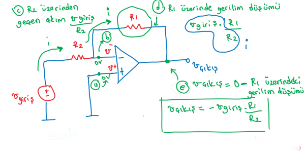

İşlemsel yükselteç, eviren yükselteç olarak kullanıldığında ne olduğuna bakalım.
53843
İşlemsel yükselteç adı üzerinde matematiksel işlemler yapabilen bir devre elemanıdır. Evirmek derken de ters çevirmek anlayabiliriz.
İşlemsel yükseltecin özelliği + ve - uçlarındaki gerilimi hep eşit tutmaya çalışmasıdır. Eğer artı ya da eksi uçlarına bir gerilim uygulanırsa işlemsel yükselteç büyük bir kuvvetle bu gerilimi eşitlemeye çalışır.
a) Yukarıdaki devrede işlemsel yükseltecin + ucu toprağa bağlı. O zaman + ucundaki gerilim sıfırdır.
b) Artı ve eksi uçlardaki gerilimin eşit olduğunu söylemiştik.O zaman - ucundaki gerilim de sıfırdır.
c) R2 direnci üzerinden geçen i akımını düşünelim. Bu akım V=I * R 'den vgiriş/R2 kadar olur.
d) Bu i akımı R1 direnci üzerinden de akacaktır. Teorik olarak işlemsel yükseltecin eksi ucuna akım akmadığı kabul edilir. O zaman R1 üzerindeki gerilim düşümü i * R1'den vgiriş* R1 / R2 olur.
e) Çıkış gerilimi de R1 üzerindeki gerilimin tam ters işaretlisidir.
Eğer anlatılanları anladıysanız umarım R2 ve R1 yerine farklı değerler koyarak sonucun ne olacağını kendiniz de kolayca hesaplayabilirsiniz.
