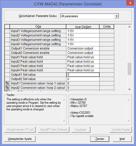

Merhaba Arkadaşlar
Cx one da artan bir analog değerim var ama bir noktadan sonra artma yerini düşüşe bırakıyor benim komut yardımıyla veya yardımcı bir program yardımıyla bu çıktığı max. noktadaki değeri belirleyebilmek ve hafızaya alabilmek istiyorum...
Bilgisi olan arkadaşlar yardım edebilirseniz çok makbule geçer.. Teşekkür ederim şimdiden.
mrb, aşağıdaki peak value menüsünü aktif ederek istediğinize ulaşabilirsiniz diye tahmin ediyorum... ben denemedim bu özelliği..
veya en kötü ihtimal hmi bağlayarak min.19200 hızda haberleşerekhangi değeri izleyecekseniz trend yaptırarak gözlemleyebilirsiniz...
