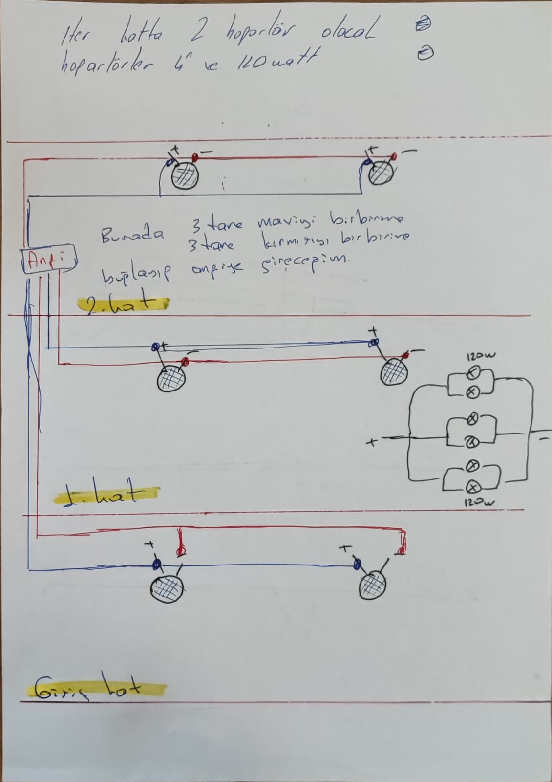

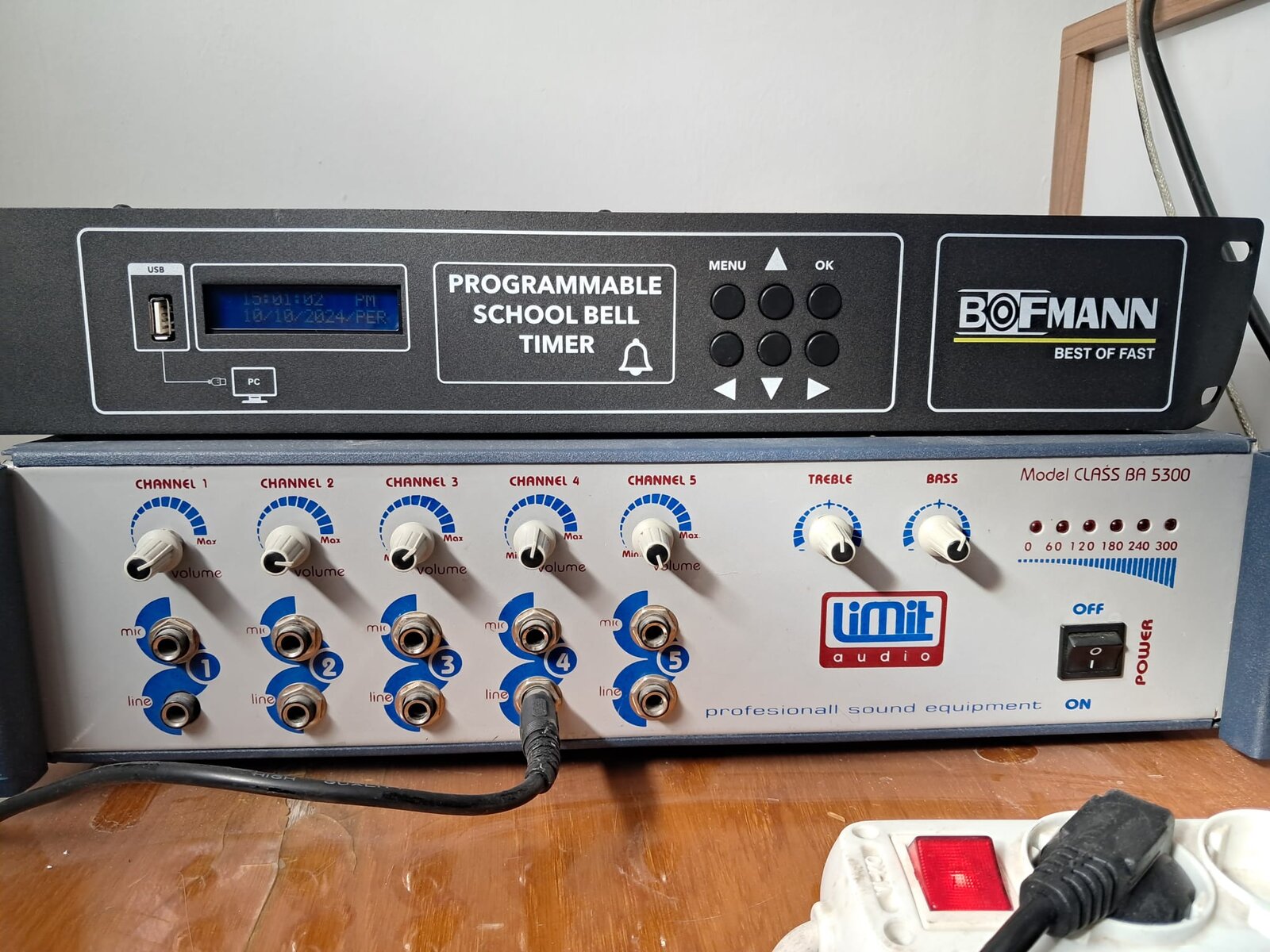

merhaba. ben köy okulunda çalışıyorum. okulumda zil sistemi yok. ben yeni bağlantı yapacağım.

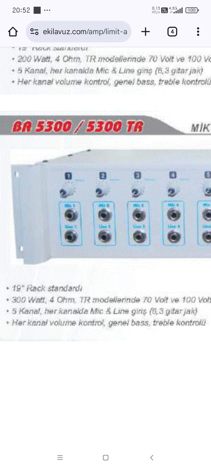

bir anfimiz var iki tane 4 ohm çıkışı var. Bu çıkışlardan bir tanesine dışarı için horn hoparlör bağlayacağım.

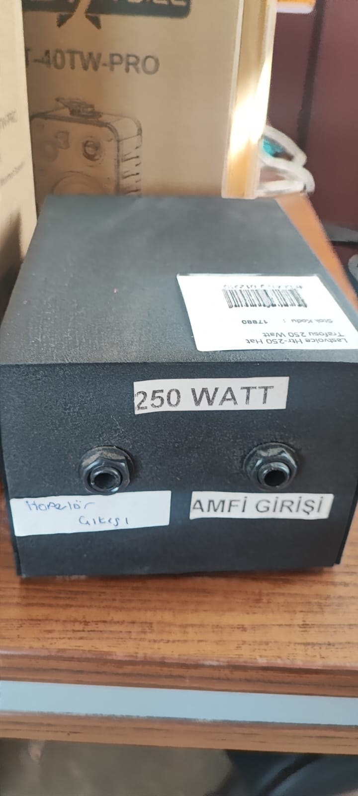

diğer çıkışa her kata 2 tane olacak şekilde 6 tane 100v 120 watt hoparlör bağlayacağım. harici bir 250 watt hat trafosu aldım.
bağlantıyı aşağıdaki şekildeki gibi yapacağım. bağlantı doğrumudur.

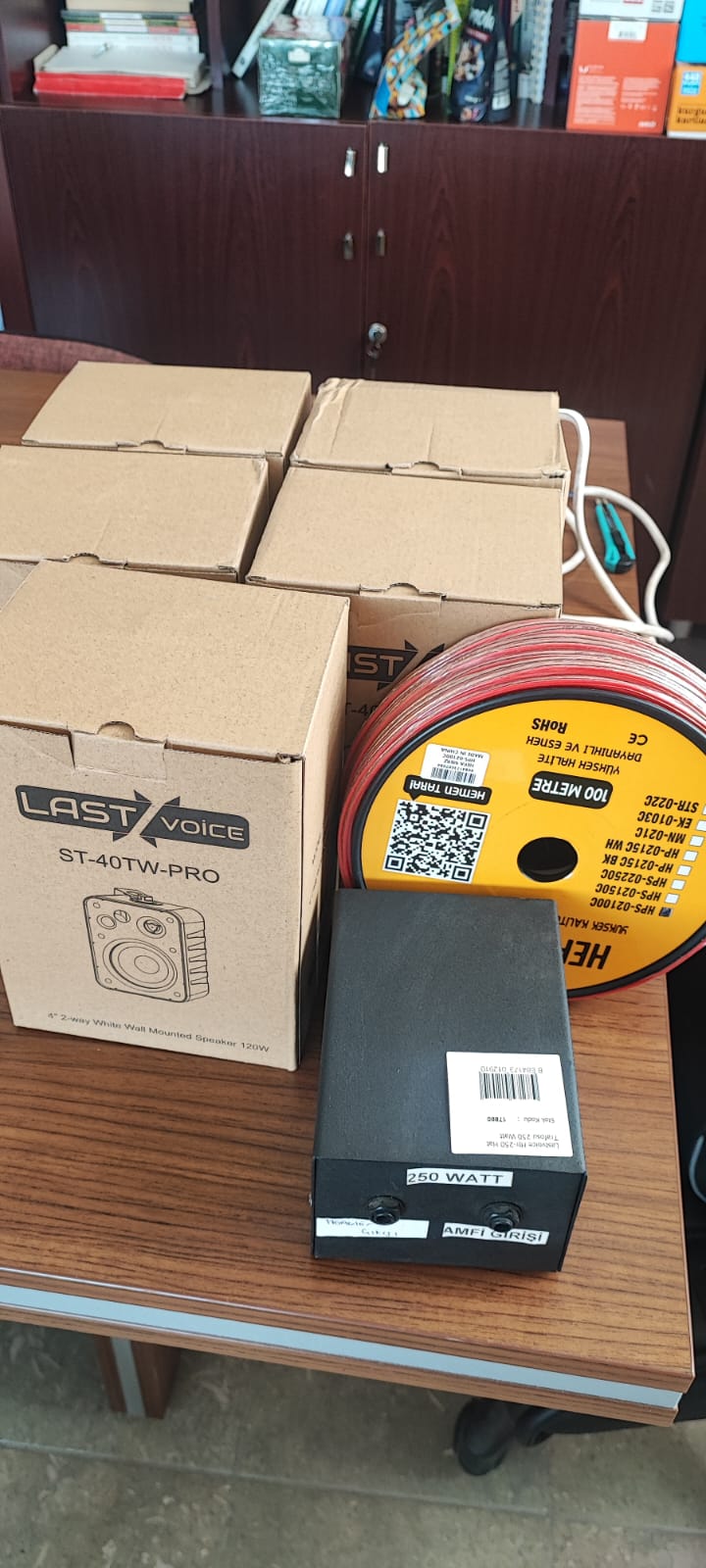

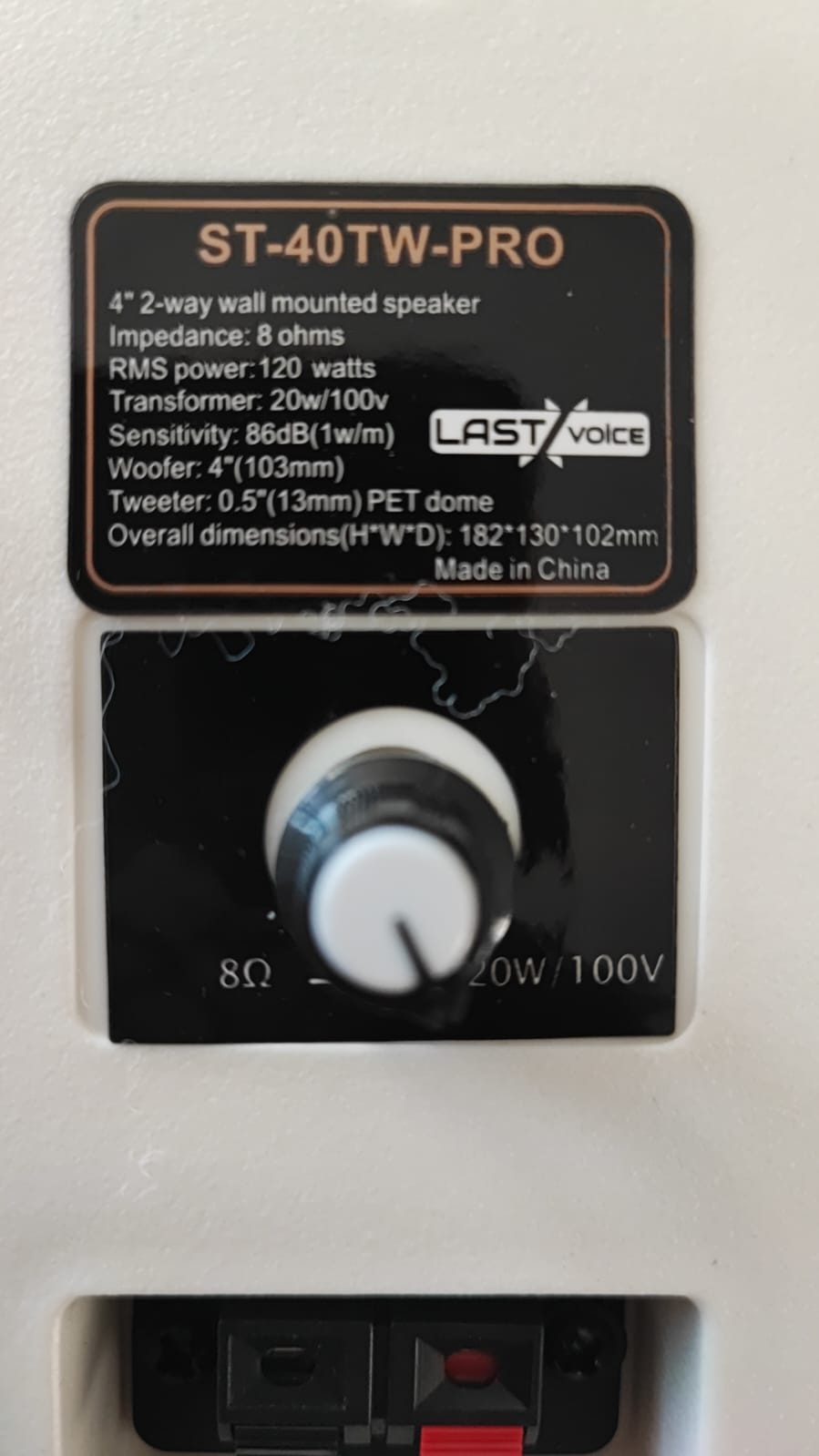

bağlantısını yapacağım hoparlör bunlar. transformer 20 watt yazıyor

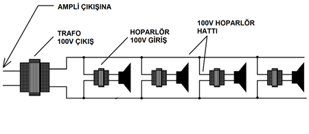

Bu şekilde bağlamanız gerekir.
Yalnız horn tipteki hoparlör 16ohm olabilir, ona göre tranformatör seçmek gerekir.
Elinizdekilerin tam listesini yazın.
Bağlayacağınız hoparlölerin toplam RMS gücünün, ampli çıkış gücünü geçmemesi gerekir.
Hoparlör resminizde görülen 20W trafo değerini RMS güç olarak alın. 6 adet bağlamanızda bir problem olmaz.
(Tabi amplinin RMS gücü önemlidir, onu da yazın)

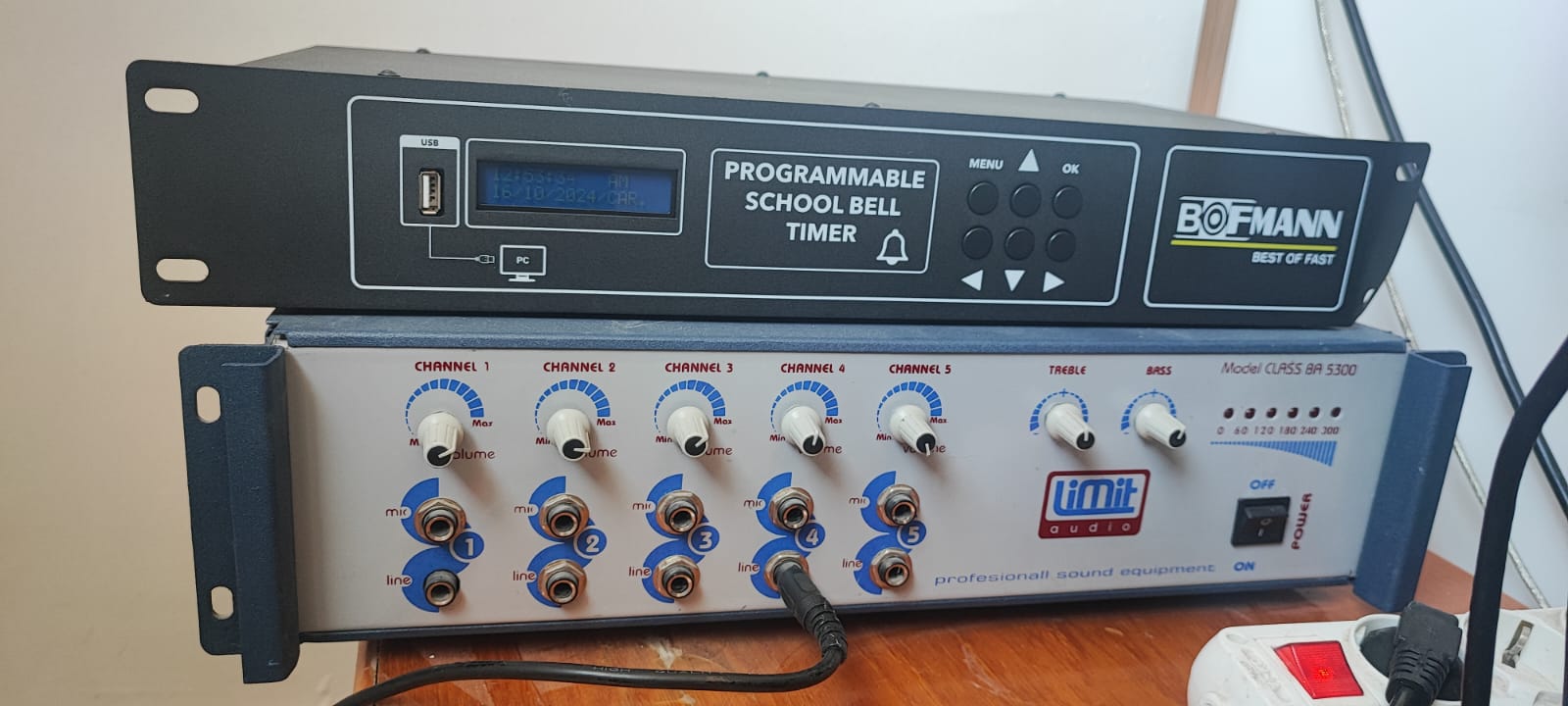

elimizde 6 tane hoparlör var.
250 watt hat trafosu var.
300 watt anfi var.

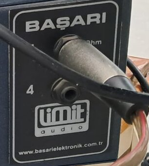

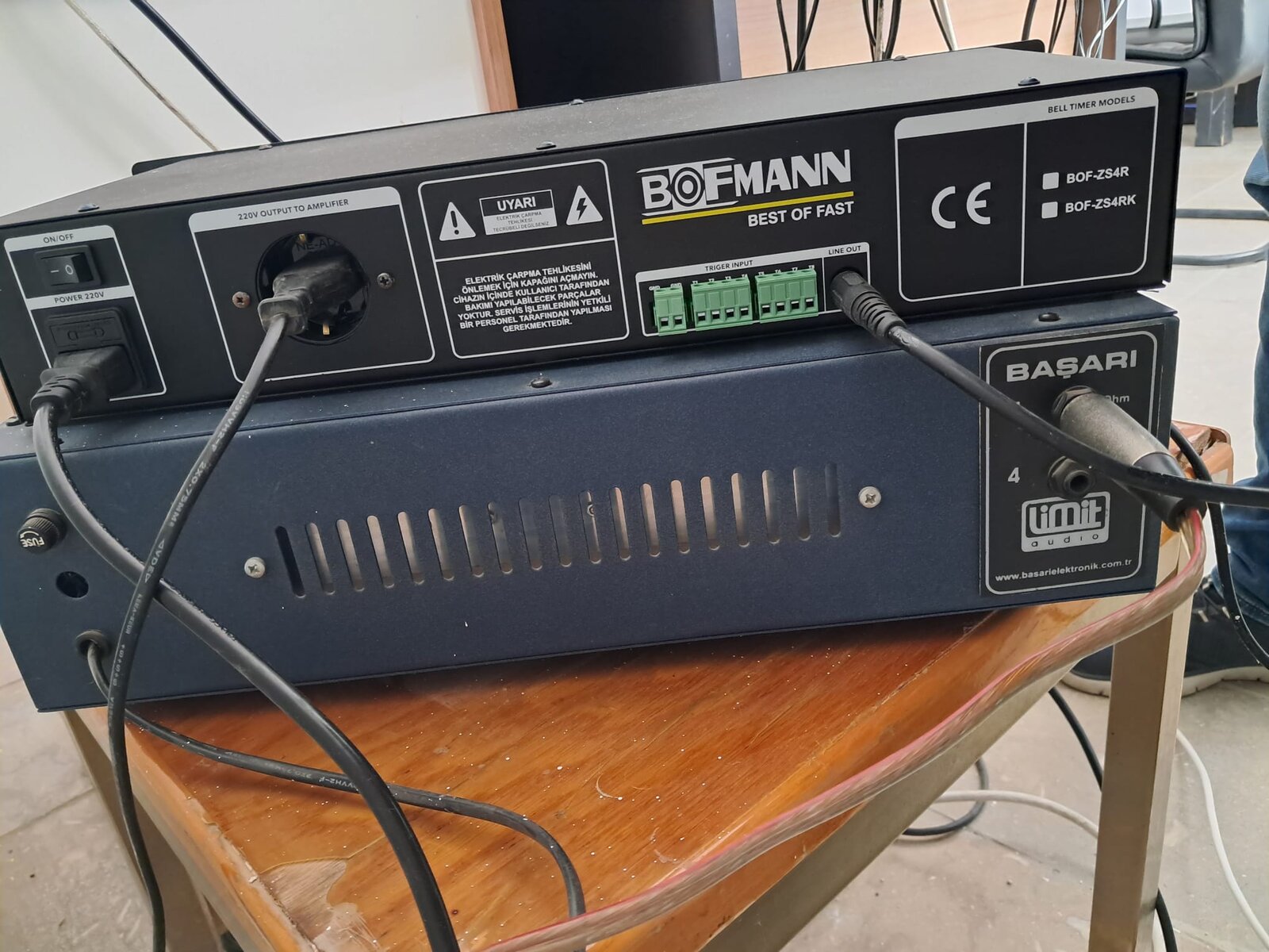

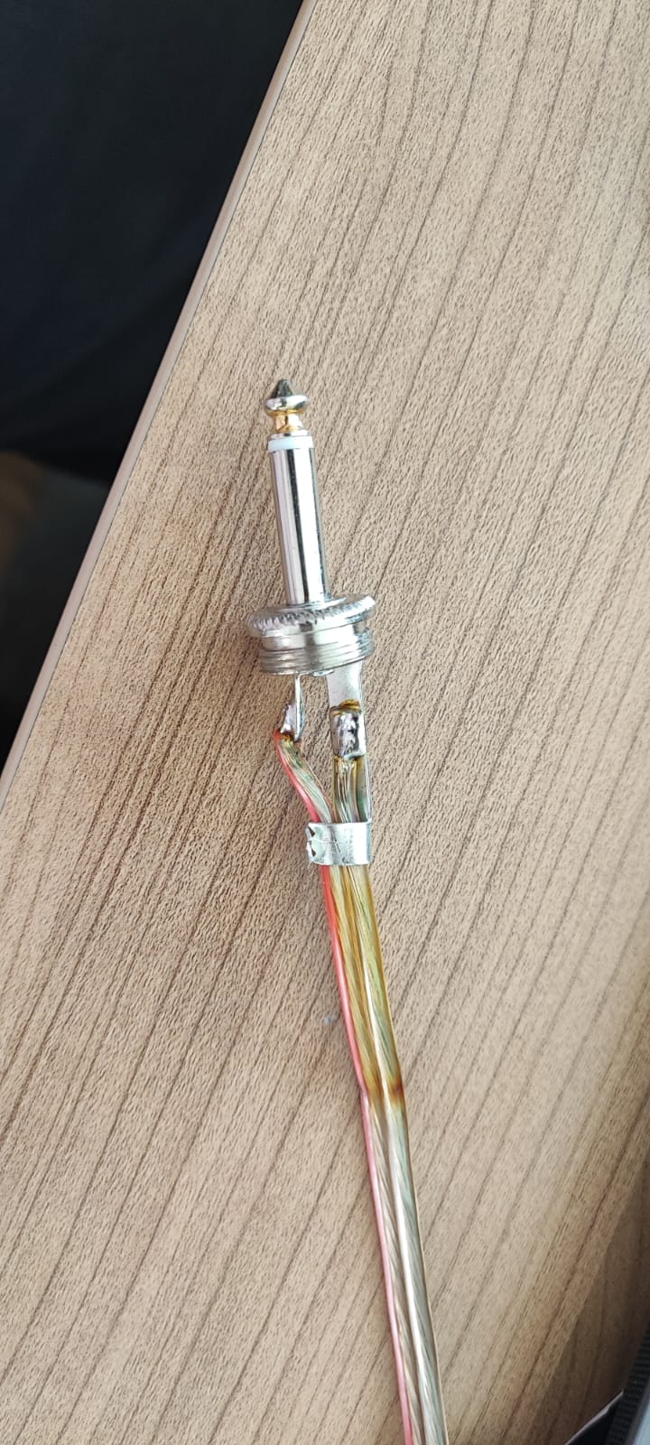

hat trafosunu bağlamayı bilmiyorum. amfinin 4ohm çıkışından aldığım kabloyu trafodaki amfi girişine bağlayacağım. hoparlör çıkısı yazan yere de hoparlörlerden gelen kabloyu bağlayacağım. fakat jack da gördüğünüz gibi kırmızı mı 4 yoksa diğerimi bilmiyorum.
Bir önceki mesajdaki bağlantı çizimine baktınızmı?
Sadece bu şekilde bağlayacaksınız. Özel bir durum yok.
Doğru, çıkış yazan yer artık 100Volt Hattı
Kırmızı?
Bu fotoğraftan bahsediyorsanız ? Diğer çıkışın yazısı
okunmuyor.
Nereye bağlayacağiniz aslında çıkış trafosu etiketinde yazmalıdır, yani 4ohm veya 8 ohm belirtilmelidir, ona göre bağlamanız gerekir.
Ancak problem olmaz önce 8 ohma takarsınız.
jack bağlantılarını "güzel" yapın ,kısa devre olmasın
