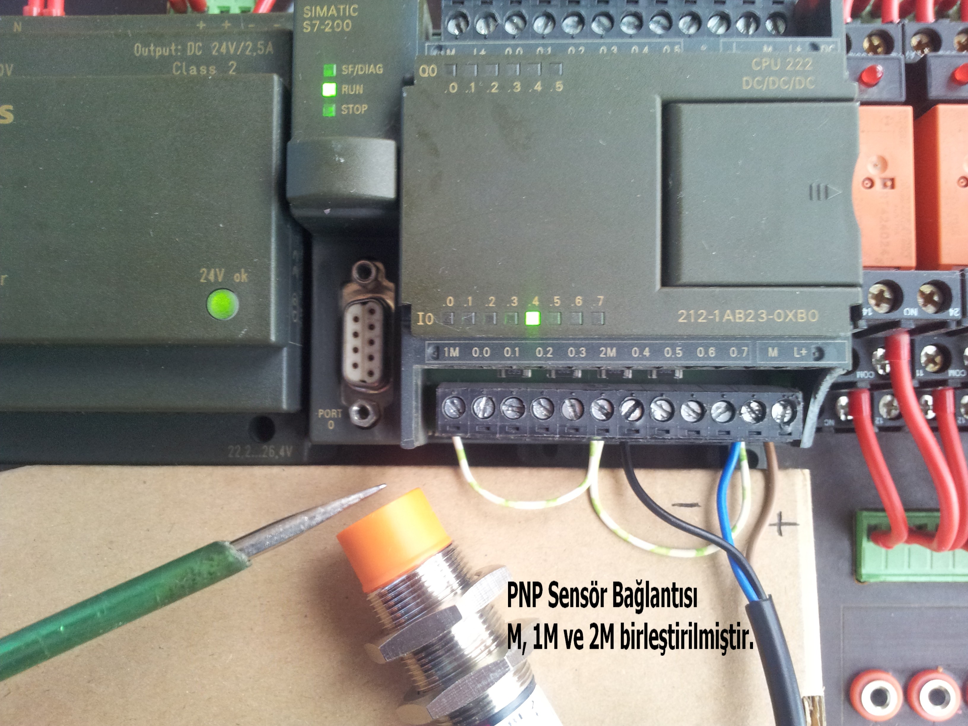

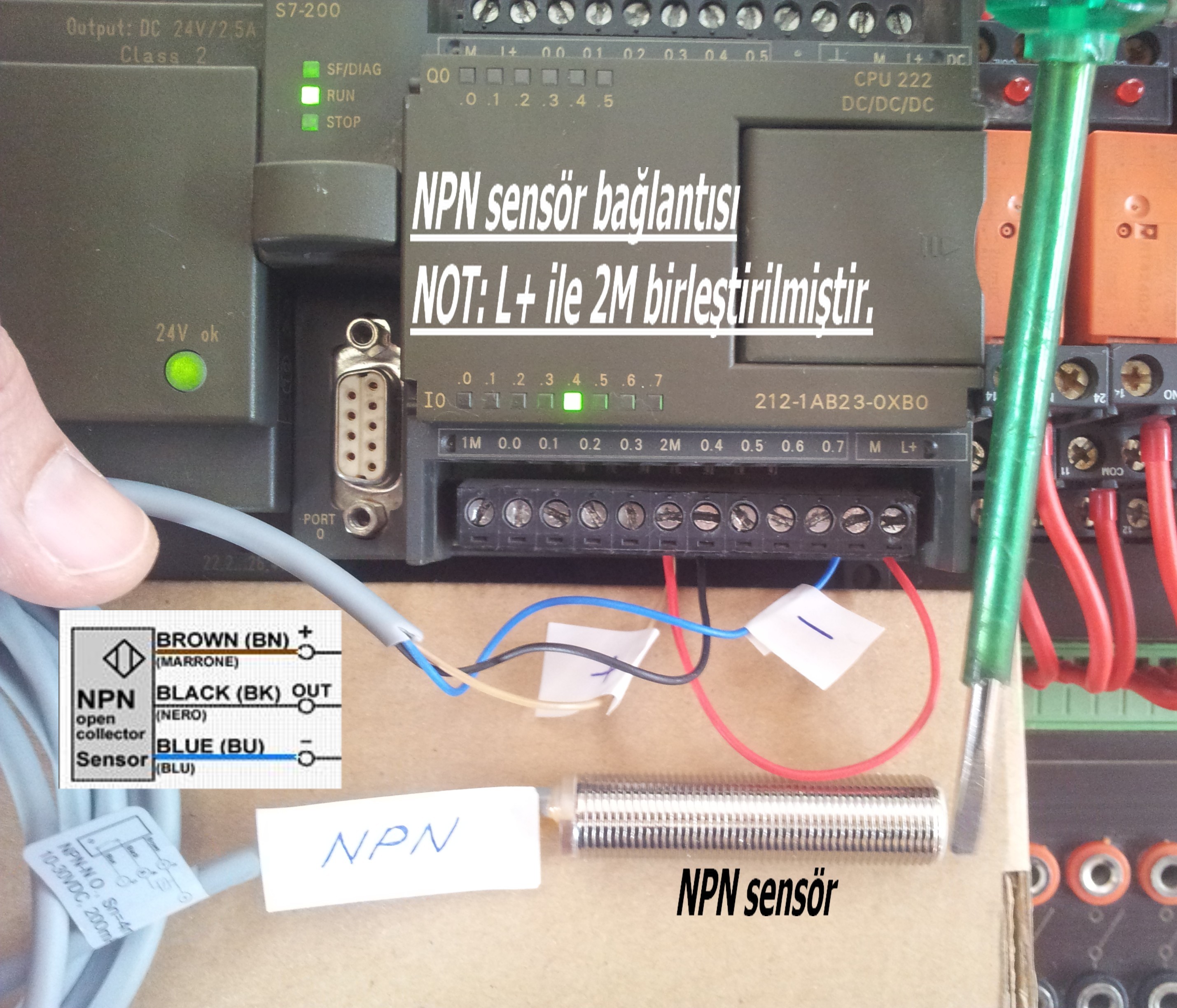

NPN ve PNP sensörlerin PLC bağlantısı hakkında oldukça fazla soru olduğunu gördüm. İki resimle konuya katkı yapmak istedim. S7-200 CPU 222 DC/DC/DC PLC ye sensorlerin bağlantısını yaptım. Umarım ihtiyacı olanlara faydası olur. Konu hakkında tecrübeli arkadaşlar deneyimleri paylaşırlarsa çok mutlu olurum. Saygılar...
hocam bendeki plc 212-1BA01-0XB0. yalnız 1M'e de 2M'e de L verince girişleri almıyor M verince alıyor. durum böyleyken nasıl npn sensör bağlayacaz? bendeki plcde mi bi sorun var?
hocam soruma cevap verebilecek yok mu sorunu çözebilmiş değilim?
PLC nin girişleri pnp sensör için görünüyor. Optocoupler bağlayarak çözebilirsiniz yada sensörleri değiştirin.
212-1AB23-0XB0 pdf sinde girişler sinking ve sourcing olarak iki şekildede verilmiş.
http://www.allmar.pl/upload/files/s7200/S7-200_CPU.pdf
