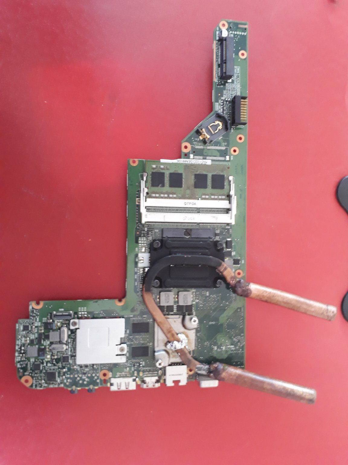

Merhaba arkadaşlar ve abiler bu konuyu açmamın sebebi yapacak olduğum projeyi görmeniz ve akıl vermeniz malum ata sözümüz diyorki "Akıl akıldan üstündür"
Notebook anakartnı masaüstüne çevirme nedenim ısınma sorunu ve ekran kartı problemi bilgisayarım çok ısınıyordu ve sıvı soğutma yapmaya karar verdim ve plan yapmaya başladım pompasıdır radyatörüdür masada çok yer kapliycaktı bunun için direk anakartı kasaya monte etmem daha mantıklı geldi hazır yapmışken birde ekran kartı takayım dedim wi-fi yuvasına takılan egpu aparatı ile projeme başladım çinden ürünleri sipariş ettim varsa güzel fikirleriniz lütfen yazın.
Kısada bir video çektim ilgisini çeken izleyebilir
Buda sıvı soğutma için bulduğum basit yöntem.
Güzel fikirler :) ben olsam hiç uğraşmazdim ama tebrik ederim :)
