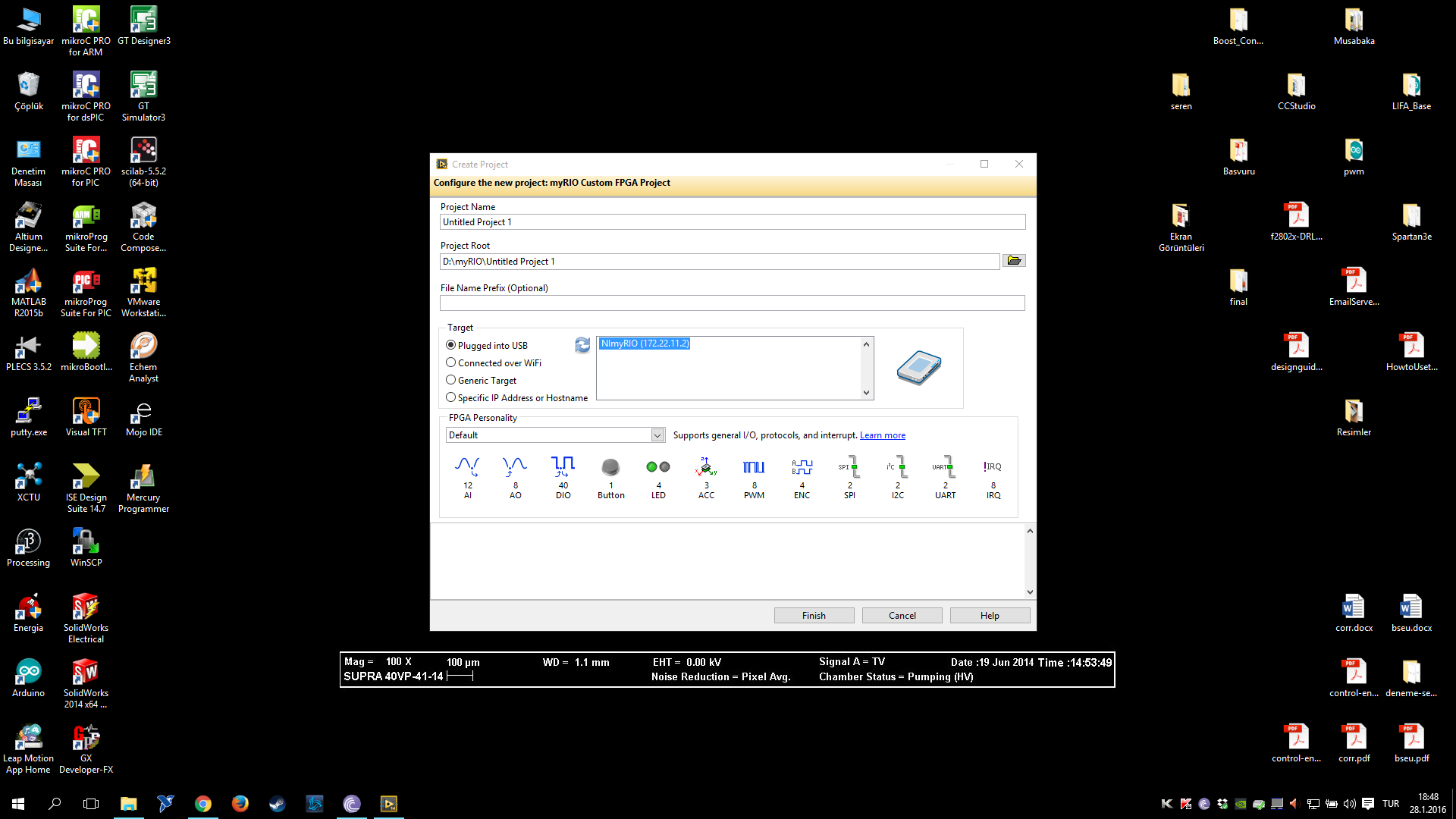

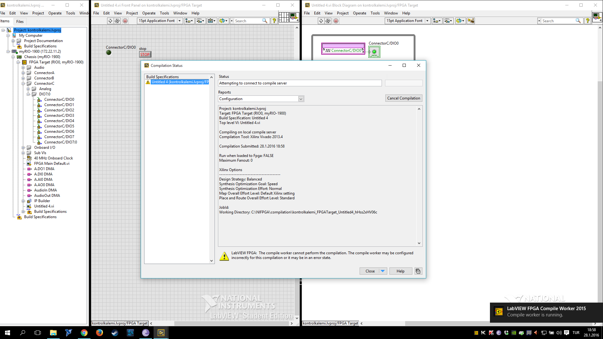

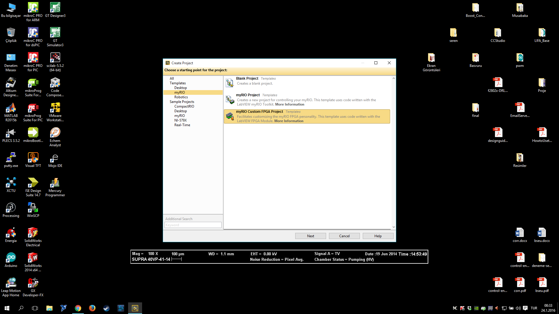

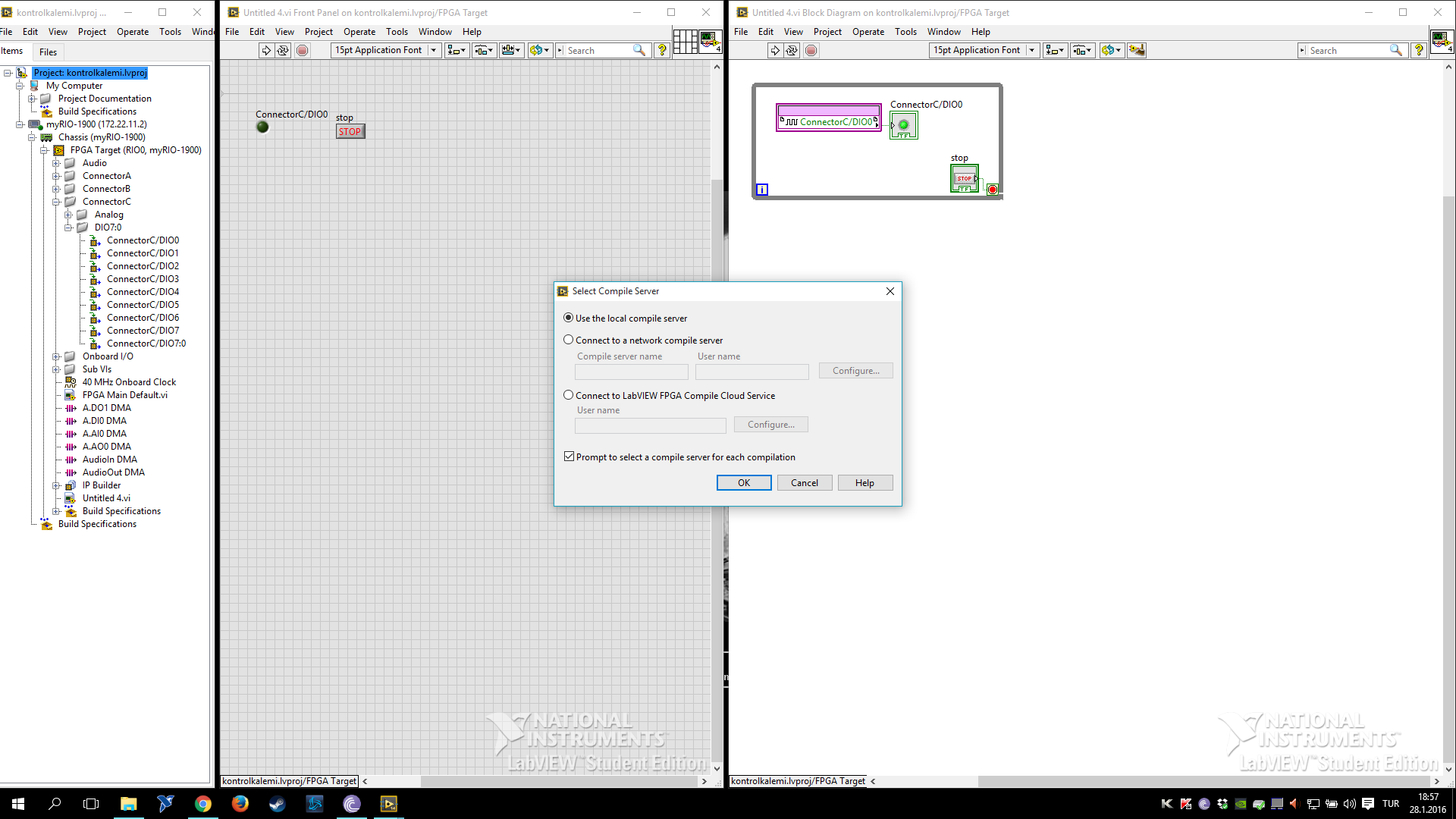

Emre Hocam öncelikle Merhabalar ;
Böyle bir konu açtığınız içinse ayrıca teşekkür ederim. Elimde myRIO mevcut bir sbRIO gibi değil ama mantık aynı (Candan Caner Öyle söyledi :) ) RIO kartları için 3 farklı labVIEW yazma modu bulunmakta (Resim ekledim) 3.tercih olan myRIO custom FPGA Project dosyası açıp kod yazıp göndermeye çalıştığım zaman bağlantı hatası alıyorum ama başta bağlanırken ise hiçbir sıkıntım yok.

@etuzuner hocam sırasıyla ne yaptıysam adım adım resmini çektim size resim olarak burada gönderiyorum.
Xilinx derleyici araçları bildiğim kadarıyla hala Windows 8 ve üstünde çalışmıyor. Local compile server üzerinden hata almanız normaldir. Bu sebeple ya network üzerinde Xilinx Compilation Tools yüklü bir Windows 7 olacak ve "Connect to a network compile server" diyerek ona bağlanacaksınız ya da LabVIEW FPGA Compile Farm Toolkit kullanarak buluttaki NI server ında derleme işlemini gerçekleştireceksiniz.
Ayrıntılı bilgi için; http://digital.ni.com/public.nsf/allkb/8FDE6923DA3C069786257A36005C3EEF
İyi çalışmalar,

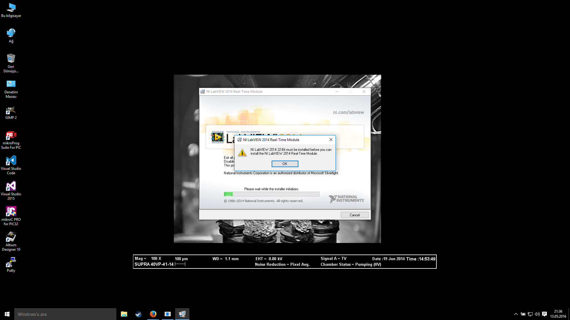

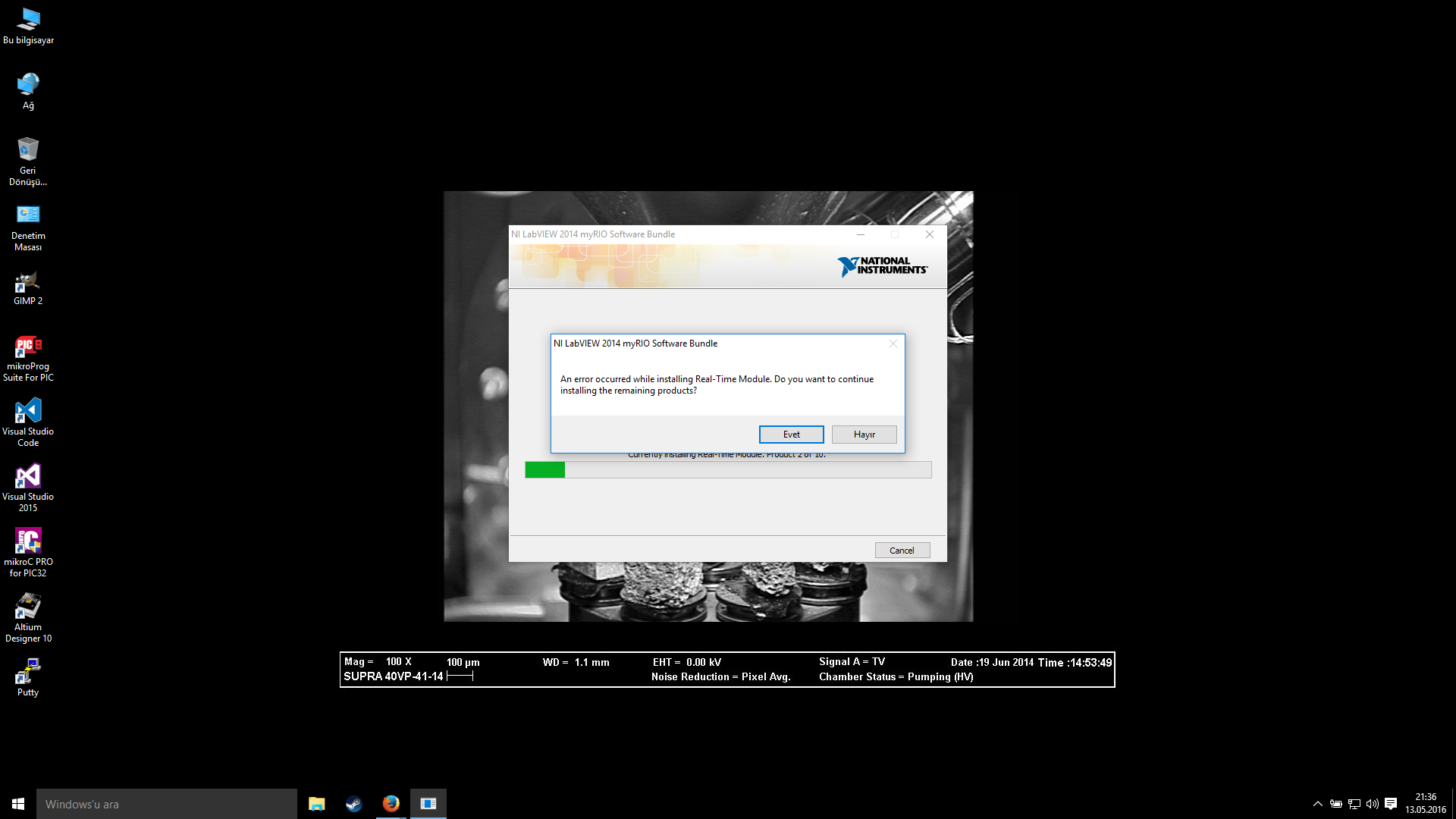

Hocam Merhabalar;
Geçenlerde bilgisayarıma format attım ve ardından elimde bulunan orjinal öğrenci lisansı olan NI labview for myRIO lisansını kurmak istedim.
Fakat SSD taktından işletim sistemini yeni baştan kurdum ve bütün kurulacak programları D sürücüsüne kurmaya başladım. Hiçbir program hata vermezken LabVIEW hata verdi.
Hatanın Ekran resimleri aşağıda görüldüğü gibidir.
