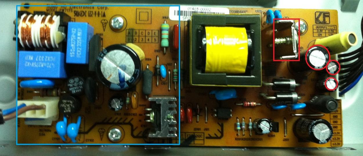

Merhaba, YE-15000 Hd cihazım mevcut elektik verdiğimde çıt çıt ses çıkarıyor ve görüntü falan gelmiyor power çıkışlarını kontrol ettim 3v 3v 12v olarak alıyorum kırmızı ok ile gösterdiğim kondastör şişmiş kırmızı kare ile gösterdiğim yerde çıkışları normal bilen arkadaşlar yardımcı olurlarsa seviniri.

Şişmiş olan ve etrafındaki tüm elektrolitik kond.ları değişin.(takarken kutuplara çok dikkat edin)çıtlama sesi büyük ihtimal şişen kondan geliyodur.ama bazen smps in bir sürüp birde geri çekmesinden gelebilir bunun için smps süren transistörüde kontrol edin büyük ihtimal kondları değiştiğinizde arızanız düzelecek kolay gelsin..

Merhaba, kırmızı ile işaretlediğim kondastör ve transistör değişti ama sorun devam ediyor ses mavi olan kısımdan geliyor acaba yanlış parca değişimimi yapıyorum resim ve video koyuyorum yardımcı olursanız sevinirim.

koyduğunuz resim görünmüyor. ama beslemedeki tüm elektrolitikleri değişin öyle tek kondansatörle olmaz

değişmediğiniz tüm elektrolitik kondları değişin girişteki büyük filtre ve yanındaki ufak olan da dahil. çıkıştaki 2 adet diyotta(koyduğunuz resmin smps trafosunun sağ altında) sızdırma varmı kontrol edin.geriye sol üst köşedeki bobin veya az ihtimalle smps trafosu arızalı olabilir
