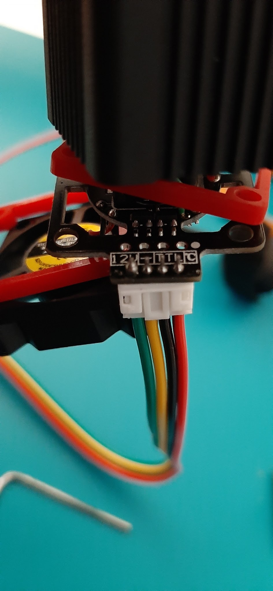

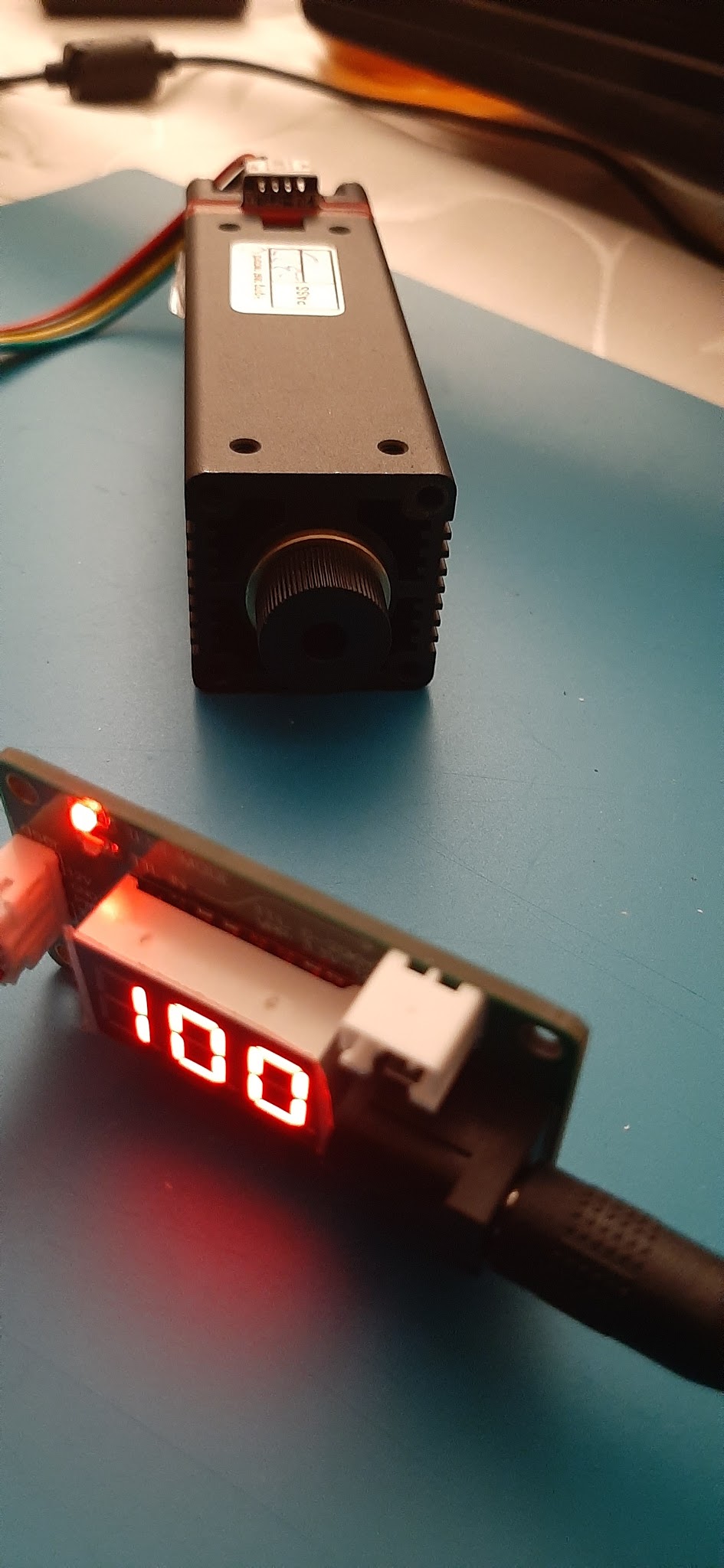

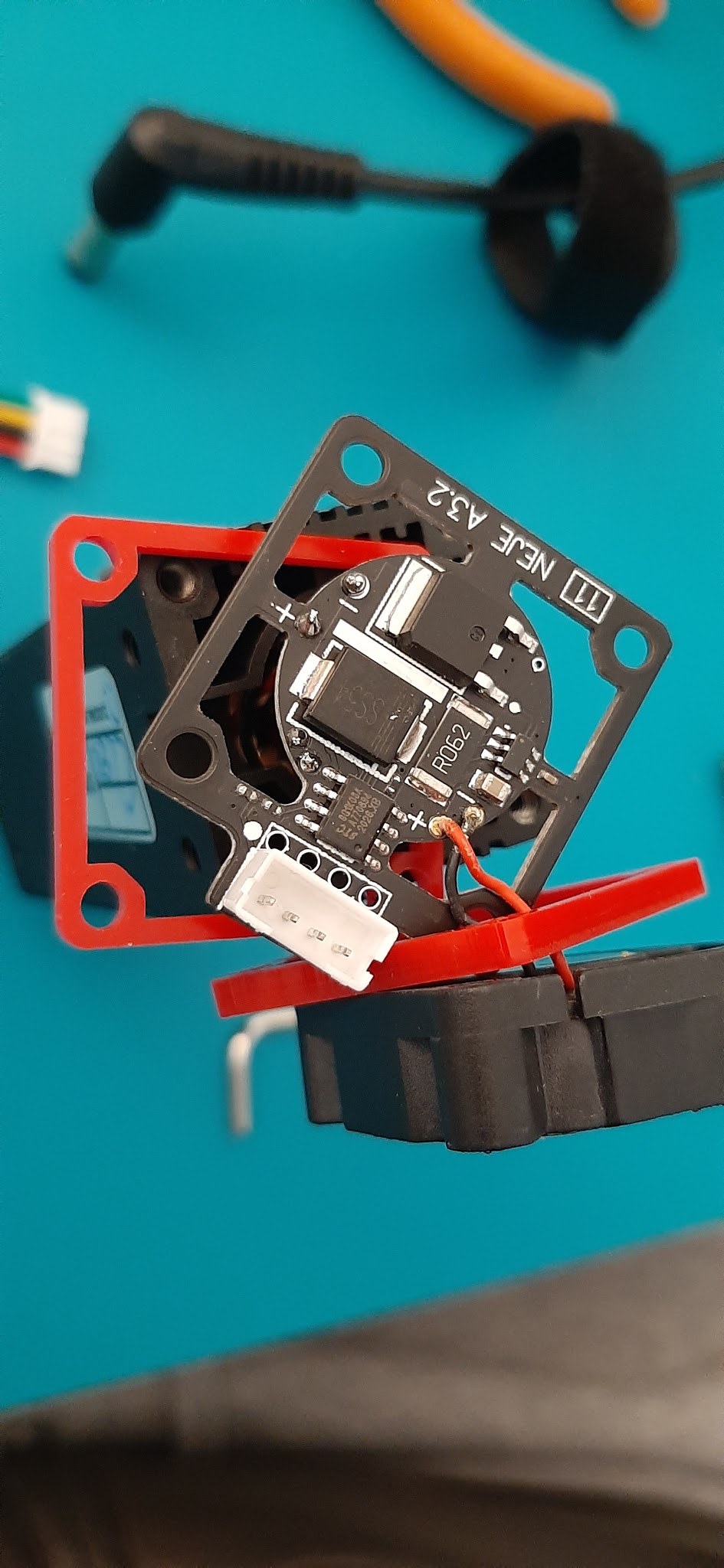

Merhaba arkadaşlar. Siteyi çok uzun zamandır takib ediyorum ancak yeni üye oldum.
Çin’den Neje marka 20w lazer modül aldım. Modülle beraber gelen Pwm/Ttl kartıyla bir kere test ettim çalışıyordu.
Daha sonra 4 pinli kablosunu uzatarak ( ek yaparak ) kullanmak istedim. Ancak biraz benim suçum birazda gelen orjinal kablonun yanlış pin bağlantılarının kurbanı oldum. 12v Power ve toprak hattını, Ttl ve ısı sensörü pinlerine bağladım. Ve elektriği verdim. Lazer çalışmayınca bağlantıları tekrar kontrol ettiğimde, kırmızıyı ısı sensörüne, siyahı TTL ye, sarıyı toprağa (-), yeşili Power (+) bağlamışlar.
Modülü söktüm içinde mini bir devre var. Gözle yaptığım kontrollerde hasar görünmüyor. Lazere giden hattı buldum 12v verdiğimde lazer çalışıyor. Küçük bir fan var o da çalışıyor. Ama sanırım girişte birşeyler arıza yaptı. Bu konuda yardımcı olabilecek arkadaşlara şimdiden teşekkür ederim.
