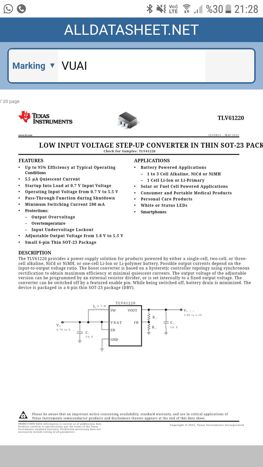

Buldum, bu entegre ama dediğiniz işe mi yarıyor bilmiyorum

Vua1 gordugum kadariyla boost converter. Bu entegre pilden aldiginiz gerilimi yukseltmeye yarar. Bu entegre de arizalanmis olabilir. Dw01 ile alakasi yok.
Emin olmak icin takip edip bu entegre pile dogrudan baglimi kontrol edilmeli. Kisa devre kontrolude yapilmali.

O zaman vua1 in voltaj cikisinda ve girisinde voltajlar mevcut mu bakmalisiniz.
Yukarida verdiğim semaya gore.
Once bataryayi baglayin. Vua1 in girisinde batarya voltaji varmi kontrol edin.
Voltaj varsa cikista da voltaj varmi kontrol edin.
Voltajlari buraya yazin yorumlayalim.
