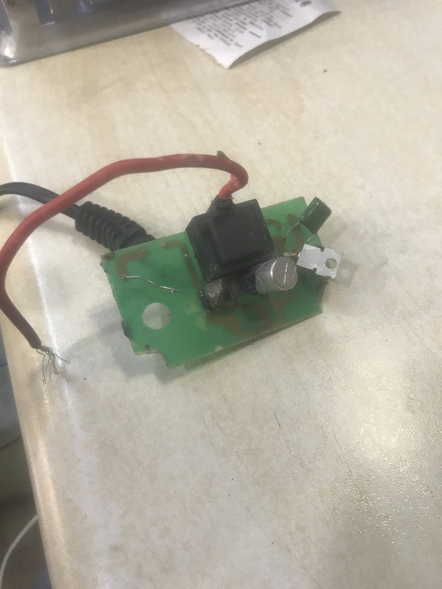

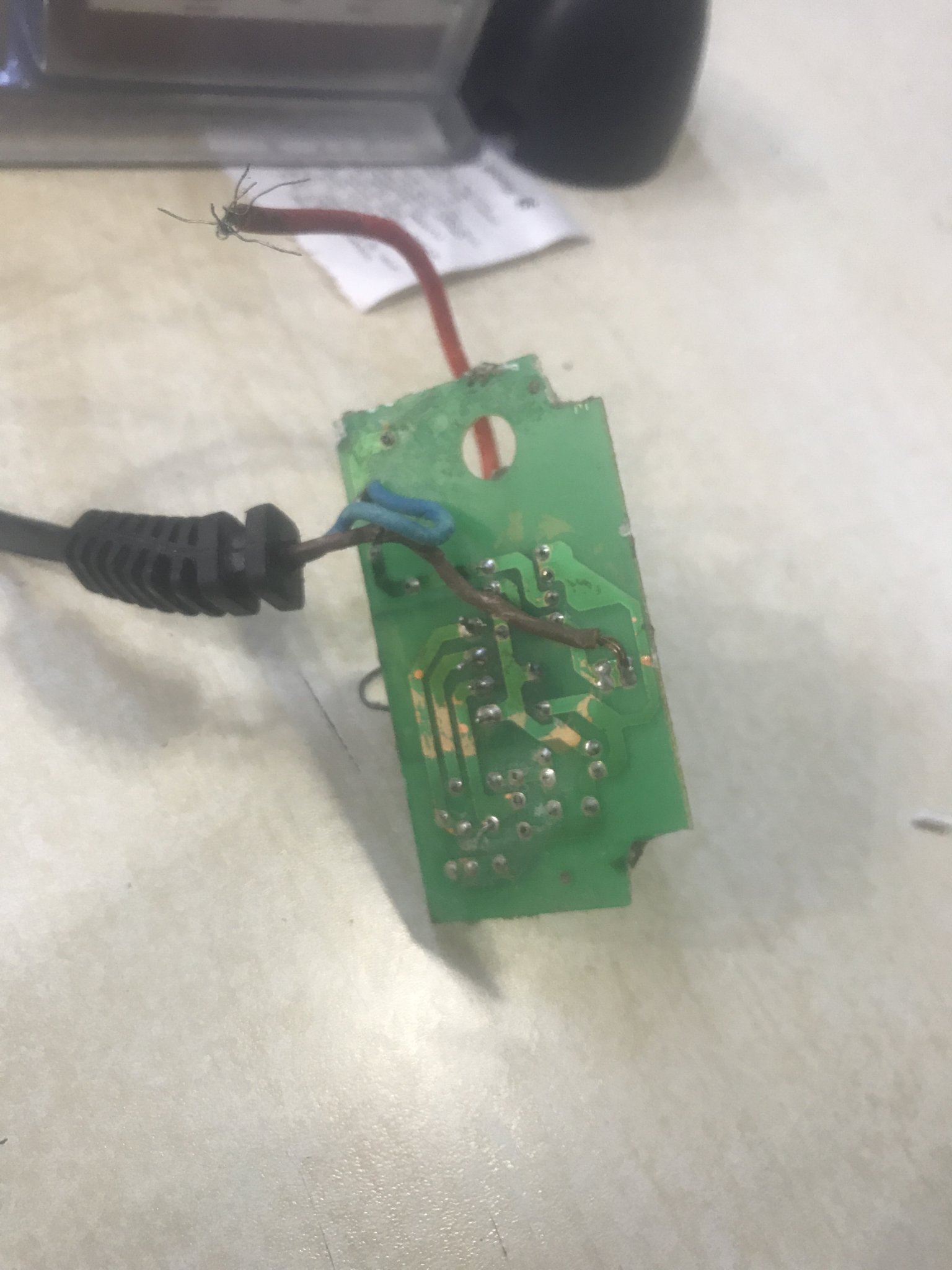

Merhba bu kart hakkında bilgisi olan varmı acaba tesla mantiğina benzer bişey de tam çözemedim
Merhaba. Bence gerilim katlayıcılı (çoğaltıcı) bir devredir. Ayni CRT TV'lerdeki YG (24 kV) için kullanılan EHT trafosu giibiyse hava temizleme özelliği olan bazı klimaların hava temizleyici (iyonlaştırıcısı) kısmından çıkmış bir kart da olabilir. 220 volt AC ile gelen akım redresörle 311 volt DC'ye çevrilip bir transistörle (Joule thief devresi gibi) anahtarlanarak çıkan bu AC akımı, kompakt görünümlü,tek kablo çıkışlı, siyah kare şeklindeki gerilim katlayıcıda yüksek gerilime (amperi çok düşük) çevrilip klimaların veya hava temizleyici (iyonizerlerin) hava temizleme fonksiyonu için kullanılabilir, kendi düşünceme göre. Ama başka amaçlı kullanılan bir kart da olabilir. Devre yollarında kopan, eksik parçalar da olduğundan kesin bir yargıya varmak bu nedenle oldukça zordur. Kolay gelsin.
Küçük oda tipi iyon jeneratörü yada ozon jeneratörü olabilir.
Bir çok şey olabilir ama konunun özü bu devre yüksek gerilim üreten bir devre gibi görünüyor.
