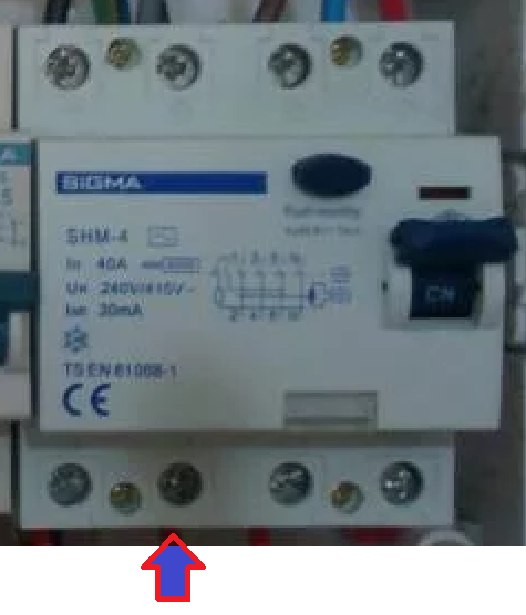

İyi günler. İlk once termosifonun calismamasiyla başlayan sorunumu diger konuda açtığım başlıkla aslinda termosifondan olmadığını anladım.
Termosifonu sigortasindan çektim. elektrik kablolarını kontrol ettiğimde nötr de de elektrik oldugunu farkettim ve çalışmama sebebeni buldum.
İlk fotografta kahverengi faz elektrik olan sarı yeşil toprak mavide elektrik olmaması gereken ama olan kablo var. Çalışmama sorunumda bu kablo sanırım.
Bu neden olur acaba ayrica elektrik kaçağı dedikleri bu mudur?
İkinci fotograftada sigorta kutumu çektim. Elektrik bilmeyen biri için basitçe bu sigorta kutusunu anlatir misiniz? Hangileri faz nötr hangileri ne işe yarar gibi... Sorunum burdan da kaynaklı olabilir mi?
Mesela soldan ilk sigortanin termosifonun oldugunu anladim ama nötr nerede olur onu anlamadım sorularimi cevaplarsaniz çok sevinirim...
Fotograflar bunlar ilki termosifon sigortasi anlattığım gibi. Diğerleri sigorta kutum
Öncelikle tesisatınızın renk standartlarına uygun olmadığını belirtmek isterim, bu sizi yanıltmasın kazaya sebep olmasın. Sizin sorununuz nötr kopukluğu, cihaz üzerinden dönen faz devresini tamamlayamadığı için nötr olması gereken kabloda da faz görüyorsunuz. Yanlışım yoksa panoda en sağda arka taraftan yukarı doğru çıkan kırmızı kablo nötr kablosudur. Bu kablo tesisattan gelen diğer nötr kabloları ile birleşiyor olması gerekli bu noktada kontrol yapabilirsiniz. Ayrıca tesisatınız üç fazlı gibi .Acemi iseniz bulaşmayın yetkili bir elektrikçiden destek alın.
Eğer cihazı prizden ayırmanıza rağmen mavi kabloda da faz görüyorsanız ya kahverengi ve mavi de aynı faz olduğu için çalışmıyor ya da daha tehlikelisi 380 Volt geliyor.

İlk yüklediğiniz fotoğrafta sigortanın yanındaki kısım yanmış gibi duruyor. Orada nötr hattı ek yapılmış olmalı. Yani termosifona nötr hattı gelmiyor gibi görünüyor. Eğer gözüm yanılmıyorsa.:)

Evet çalışıyor uzatma kablosuyla termosifonun kablosunu taktım çalıştı sigortada sorun yokta. Nötr kesin sıkıntı çünkü elektrik geliyor
kontrol kalemi faz ve nötrde nasıl ışık veriyor? Fazda güçlü nötrde de güçlü yanmamalı.
Termosifon başka kablo ile çalışıyor ve ana sigorta kutusu tarafında bağlantı hatası yoksa kabloya bakın.
Kablolar boştayken faz ve nötr hattının ikisinde de enerji varsa kablonun hasarlı olma ihtimali çok çok yüksek.
Bu iki uca basit bir duy ile lamba bağlasanız o da çalışmayacaktır.
Kablonun diğer taraftaki uçlarını da sigortalardan ayırıp bir ölçü aleti ile tüm uçlar ayrık iken faz ve nötr arası direnci ölçün.
Açık devre veya sonsuz direnç göstermeli. Bir direnç değeri okuyorsanız kablo değişecek demektir.
Fotoğrafta gösterilmiş olan ok işaretli ( alttan orta fazda ) karartı var .
1 - gevşek bağlantı olabilir
2 - kısa devre , patlama olmuş gibi .
kontrol edilmesi .
