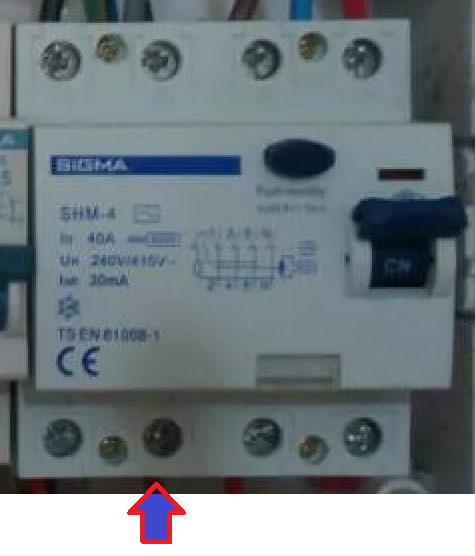

Nötr kabloya elektrik gelmesi sorunu
Fotoğrafta gösterilmiş olan ok işaretli ( alttan orta fazda ) karartı var .
1 - gevşek bağlantı olabilir
2 - kısa devre , patlama olmuş gibi .
kontrol edilmesi .
Ekli dosyayı görüntüle 40348
Bence gölgeye benziyor, öyle olsa 3 linye besliyor, illa başka cihazlarda çalışmaz.
gölğe olabilir doğrudur veya başka bir yerde patlama oldu eline kömürleşme isi bulaştı röleye sürüldü !!!
sizce gevşek bağlantı dan enerji geçer mi ? ( cevabınız )
kısa devre , patlama olmuş gibi ne demek eski bir durum olduğunu rölenin bozuk olduğu göstermez , faz kablosu kaynak olmuş olabilir vs gibi .
tabiki bunlar varsayımdır . uyarı amaçlıdır faydası vardır .
