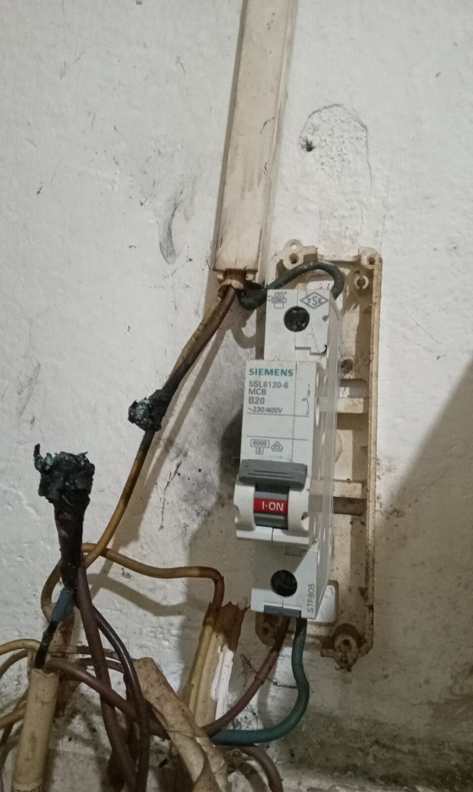

Merhabalar bizim öğrenci evinin Termosifon'un bağlı olduğu nötr kablosu yanmış bu niye olur ? Birde ayni kablodan priz çekmişler çamaşır makinesi vs için. Ben yanık kablolari sıyırıp tekrar bağlasam bur bir sorun çıkarır mı tekrar ?
Ev baya eski 50 senelik falan tekrar tesisat döşeme imkanımız yoktur ona göre bir yöntem soylermisiniz teşekkür ederim.
16x16 kablo kanalından gelen kablo 1.5luk gözüküyo bu elektrikli şofben için çok zayıf bi kablo.
Sigorta kutusından elektrikli şofbene yekpare 3x4 antigron kablo çekmeniz en sağlıklısı olur.Şofben içindeki klemens de küçük gelirse bir boy büyük porselen klemensle değiştirir,bağlantıyı sağlarsınız.En temiz şekilde olur.

Abi o zaman elektrikçi çağırmamız gerekli bizim yapabileceğimiz birşey değil bu teşekkür ederim ilginiz için

Yukarıda yazılı olan 3x4 mm2 kablo kullanılmalı tamam kablonun birisini nasıl kullanacagiz topraklama varmı yokmu?
Kaçak akım koruma rölesi ? Olmazsa olmaz .
Diğer bu şohben için sigortasi ? ve 3x4 mm2 kablo öncesi kolon kablosu yeterliligi kesiti ?

Abi yanlış yazmışım termosifon bu
Topraklama var
Kaçak akım rölesi yok allaha emanet duruyor o sigortadan birde priz çekmişler çamaşır makinesini bağladık onunda prizi eridi tek hattan ikisi elektrik çekince

Yazımdan pek farkı yok 4 mm2 yerine 2.5 mm2 kablo değeri biraz daha düşük kullanımı.
Tüm priz devreleri 2.5 mm2 olması. sigorta 16 B tipi ürünün amper veya watt değerine göre kısa mesafe kablo en fazla 20 amper sigorta.

Abi bizim bi suçumuz yok taşındığımızda böyleydi bu sabah da nötr kablosu yandı kendi kendine
