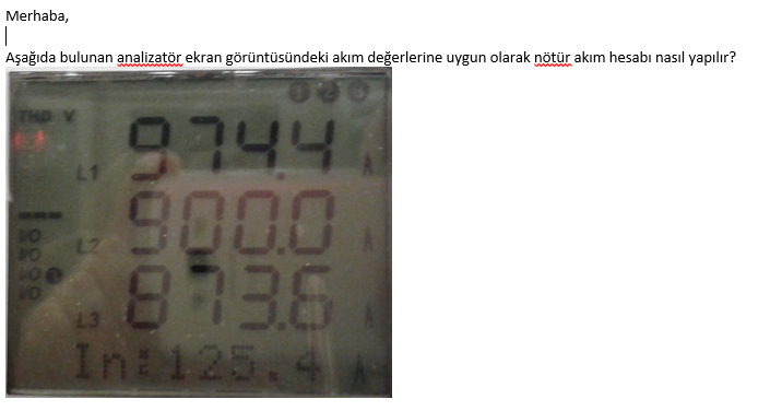

Merhaba,

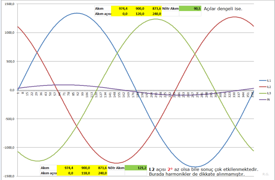

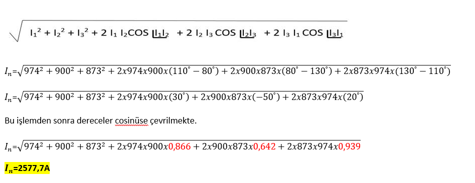

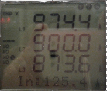

Aşağıda bulunan analizatör ekran görüntüsündeki akım değerlerine uygun olarak nötür akım hesabı nasıl yapılır?

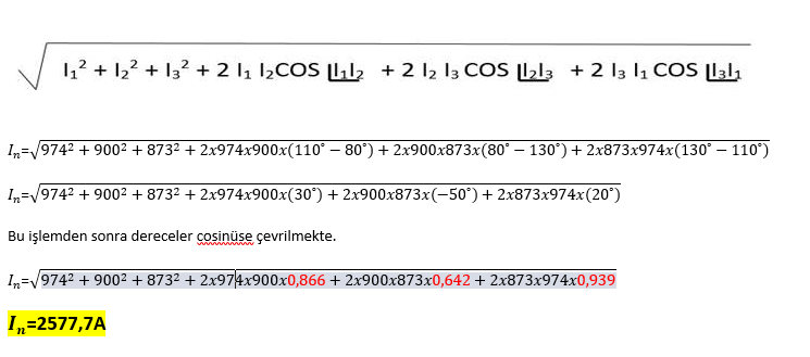

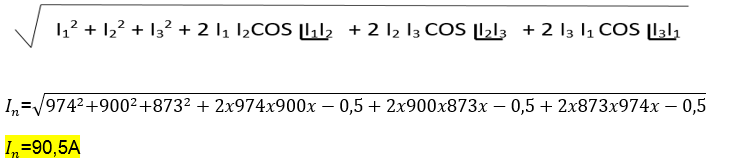

Aşağıda bulunan förmül ile hesaplanacaktır.(Kaynak:Schneider Elektrik) Aşağıdaki formülde cos faz açıları bilinmediğinden bu açıları 120 dereceymiş gibi kabul ederek hesaplayacağız.
Not:Açılar bir birlerini 180 derecede tamamladıklarından 120 derecenin açısı -0,5 olarak alınmakta.(aşağıda)

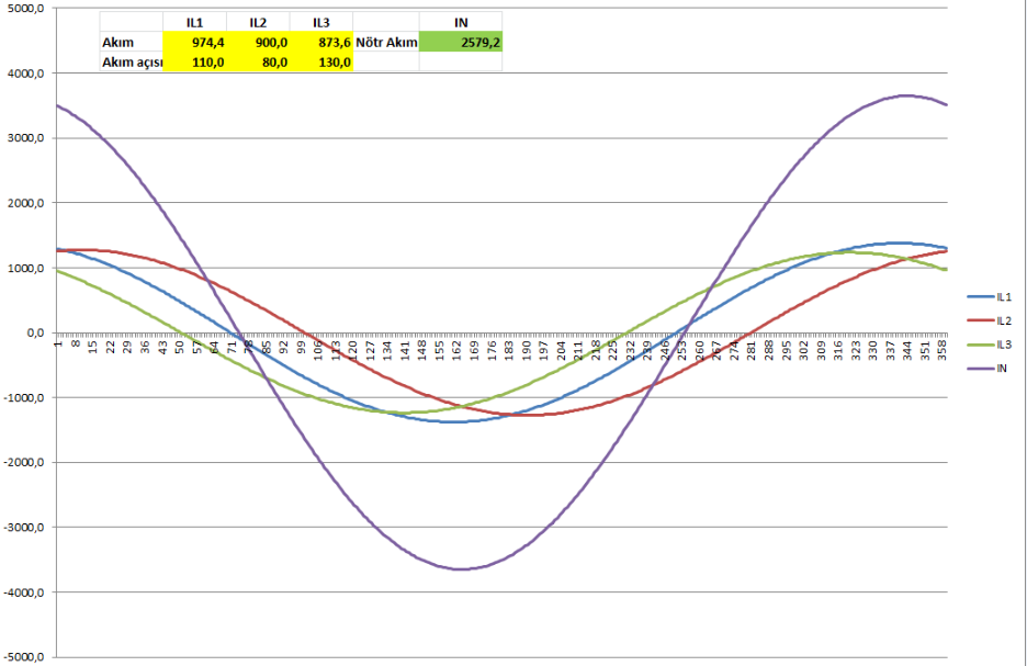

Konu ile ilgili Entes firmasının yapmış olduğu simulasyon aşağıda bulunmakta.

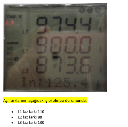

Resmini verdiğiniz durumda dengesizlik miktarı sonucu 2577 amper aktığını mı söylüyorsunuz.Pek anlayamadım biraz açarmısınız konuyu Faz açıları nasıl bir etkide bu kadar akım akıyormuş.
Sn.emodiyator
Vermiş olduğum örnekteki faz açıları hayali olarak verdim. Bir uygulamadan alınmış olan değerler değildir.

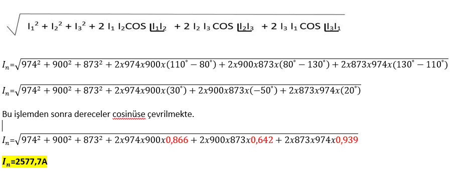

İlgili formülün doğruluğunun testi için yapılmış olan 2 örnek problemi de sizlerle paylaştım. Çıkan sonuçların doğruluğunun teyidi içinde Entes firmasından yardım talep ettim. Onlar verilen değerlere uygun olarak kendi sistemlerinde simulasyon yaptılar. Çıkan sonuçlar bir biri ile örtüşmekte.
Bu sonuçlara göre ilgili formülle nötür akımınını doğruya çok yakın olarak hesaplayabilmekteyiz. İleride nötür akımını hesaplamak isteyen arkadaşlarımız bu formülü kullanabilirler.

Sn.C.ÇALIK bu kadar yüksek bir akımın geçmesi imkansız harmonik olması durumunda bu akım gecermi araştırmak lazım ama yine tahminimce geçmeyeceği yönünde.Dagitim şirketinde çalıştığım yıllarda dengesiz yüklü trafolarda yaptığım uygulamali deneylerde yük akımını ve noturden geçen akimi hem hesap yoluyla hem ölçüm alarak gözlemledim her defasında.Yukaridaki mesajimda belirttiğim formülle hesap edip ölçüm aldım ve değerler çok yaklaşık olarak doğru çıktı.Bence 2500 civarı akım çıkan hesabınızda ciddi problemler var bunu olcumlede gözlemleyebilirsiniz.Gerek teorik gerekse de uygulamada hiçbir zaman nötr dengesiz lik akımları faz akımlarından büyük olamaz.Bu nedenle kablo üreticileri nötr kesitini faz iletkeninin yarisi kadar üretirler.Özellikle 3. Harmonik oluşması durumu varsa nötr iletkeni faz iletkeninin ile aynı seçilir.Yine çözüm olmazsa filitre uygulanır.
