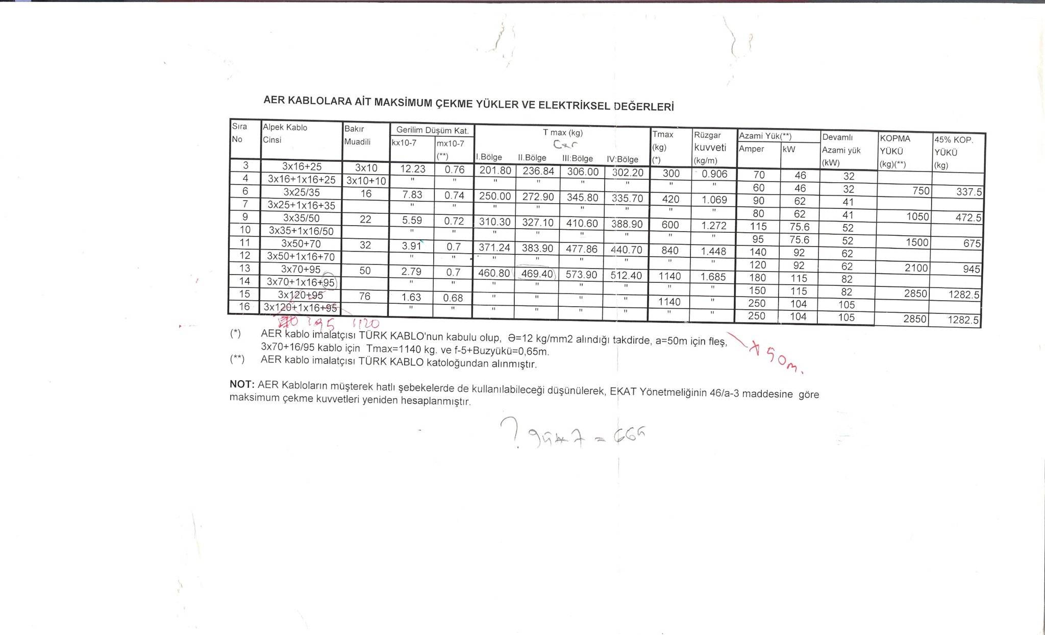

Arkadaşlar Merhaba.
Alpek kablolarda Nötr iletkeni ni 7 ile mi çarpmak doğru sonuç veriyor 12 ile mi ?
3x70+95mm Alpek kablo nun nötürünü yani kalın olanını (95) alıp çarpıyoruz ancak suan hazırladığım bir projede 3x120+95mm lik ALPEK Kullanmam gerekiyor. Burada nötürü değilde kalın olan fazları (120) alıp çarpmam gerekiyor sanırım ?
Sonuç olarak 7 ile mi 12 ile mi çarpılan cer kuvvetleri kabul görüyor ?
orada sadece 3x70+95mm kablo için örnek açıklama yapılmış ve nötr 95 12 ile çarpılmış ancak 3x120+95mm lik alpek için durum biraz değişecek gibi.
birde burada gdz elektrikte proje onaylayan arkadaş eskiden 12 ile çarpılıyordu şuan 7 ile çarpılıyor diyerek hesap yapıyor ?
Tmax =δmax*S denmiş.
δmax 12 kg/mm2 alınmış.
örnek hesabı çizelgelerden verileri alarak 120mm2lik kesite göre düzenleme yaparsın.
doğru olmayabilir

attığınız görselde de bir karışıklık var. Q=12 yazıyor ancak ordada da 7 ile çarpma söz konusu olmuş.
Yine bir belirsizlik :(
