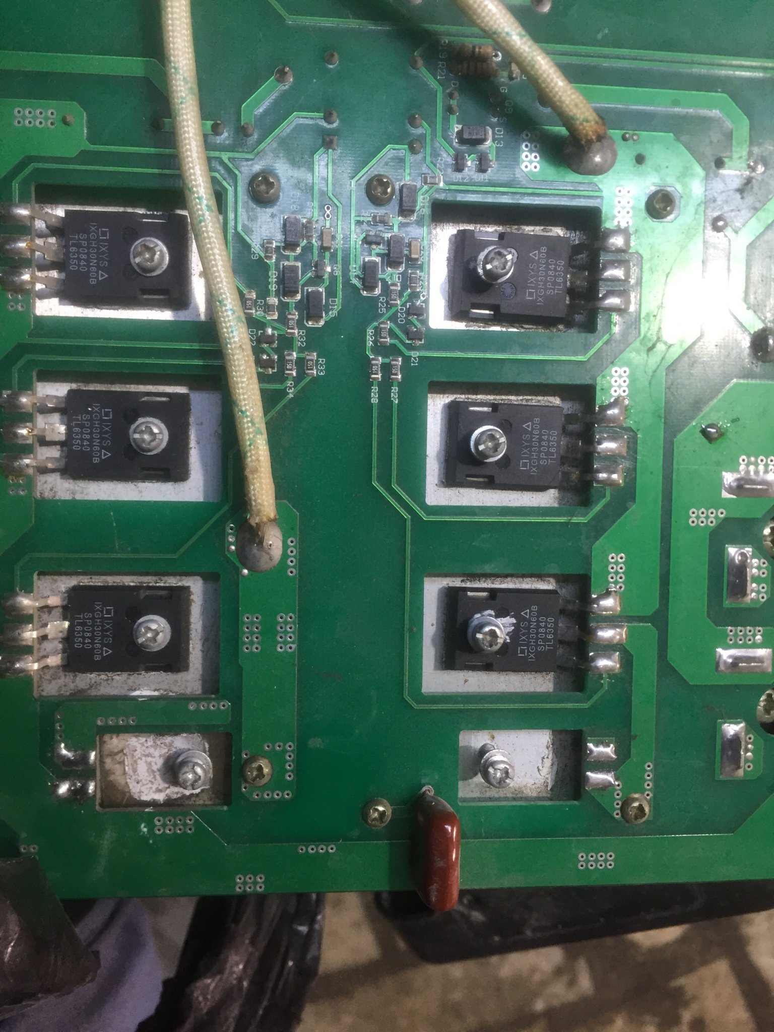

Merhaba.
Bir tane mytol mma200 kaynak makinamız var. Daha önce müdahale edilmiş ve iade edilmiş. Bana ulaştığında igbt ler (5 adet fgh40n60sfd 1adet k30n60) soğuyucuya tutturulmuş ama lehimlenmemişti ölçüm yaptığımda igbt tüm bacakları kısadevreydi. Igbt lerin 3 tanesinin önünde u1560 diğer 3 ünün önünde byr29 var.
Fgh40n60sfd leri yenisi ile değiştirdim ve k30n60 ın yerine de fgh40n60sfd taktım. U1560 ve byr29 un yerlerine de yeni mur1560g taktım. Enerji verdim ve 10 sn kadar sonra byr29 un yerindeki 1560 patladı igbt lerin tüm bacaklarını tekrar aöktüm hepsi kısadevre görünüyor.
Devrede 200ac yi direk doğrultup 1560 ların üzerinden igbt lere gidiyor. İlerideki komponentlere de baktığımda çatlak patlak yanık yok kartın alt kısmında fgh ların altında diyotlar var bys1045 ve byg20g bys 1045 lerden birinin kırık olduğunu gördüm ama patlamanın sebebi bu olmamalı diye düşünüyorum. Elinde bu makineden olan ya da daha önce arızasına müdahale edip tecrübe kazanmış olan var mı orjinal igbtler fgh40n60 mı schottky leri gerçekten byr29 ve u1560 mı. Yardımınıza ihtiyacım var.
İyi çalışmalar.

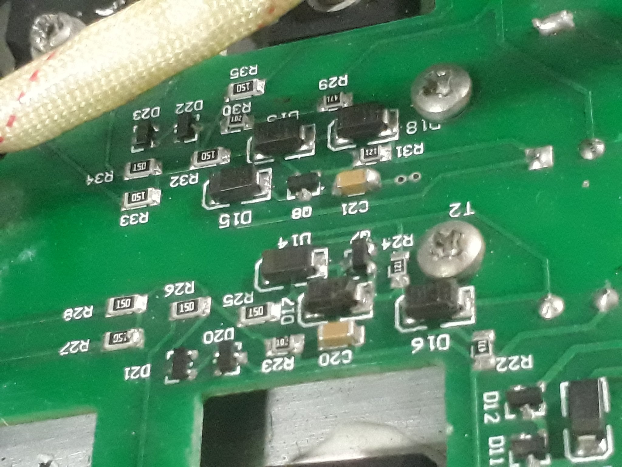

fghlerin ayaklarındaki zenerleri kontrol et, 47 ohm olan dirençleri kontrol et.
Üstadım fgh ların gate yolundaki diyotları kontrol ettim bys1045 ve byg20g var bys1045 in bitanesine kırık var ama internette bulamadım. U1560 yerine de mur1560g bulmuştum.

sıkıntı olmaz değerlerini kontrol et yani karşılaştır yakınsa sorun çıkarmaz

fgh40n60sfd transistörün adı değişik voltaj ve amperde olanları var

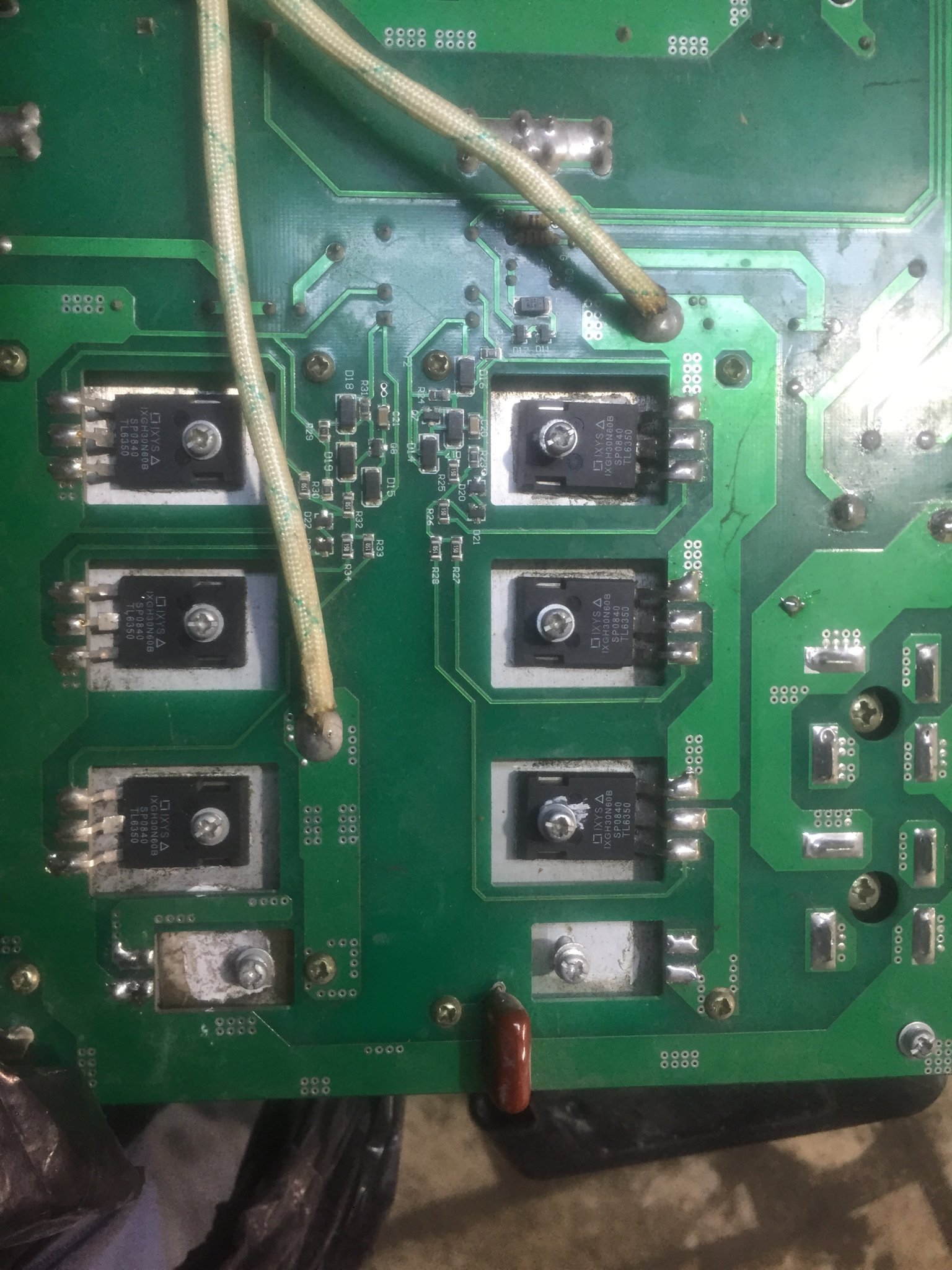

Hocam kolay gelsin
Benim elime sizin makinanın aynısından geçti ancak aşağıdaki fotodaki iki malzeme sökülmüş orada bulunan malzemelerin bilgilerini aktarma şansınız olursa çok sevinirimEkli dosyayı görüntüle 62169

hızlı diyotlar yüksek amperli artık dükkanda değilim ama yerine magmaweld lerdeki diyotların aynısını takabilirsin , yeni modellerde var sağ arkada iki tane aklında olsun iyi para tanesi 80 TL idi. bu makinelerde en son yanan şey genellikle bu diyotlardır. biz yedek parça olarak eski hurda makinelerden söktüklerimizi takarız 60-80 amper arası yeterli gelir

Benim elimde dc dc converter devrelerinde kullandığım UC1560 diyotları var bunları kullanabilir miyim
arkadaşım, sağlık sorunları nedeniyle evdeyim, elimde hiç örnek yok datashetlere bakmak lazım, bildiklerimi söyledim elindeki mytool eski modeli iyi makinedir. elimde olmayan bilgi yalan olur. yakınlarda tanıdık usta varsa en azında o makinenelerdeki benzer diyotların adı iste ve data karşılaştır. kusura bakma dükkanda olsam senin için araştırırdım. 150 volt 60 amper voltajı düşük gelir 600 volt filan olmalı ki kurtarsın
