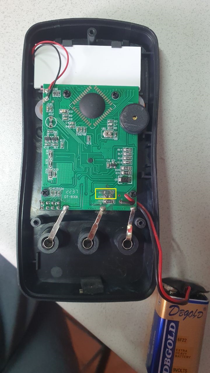

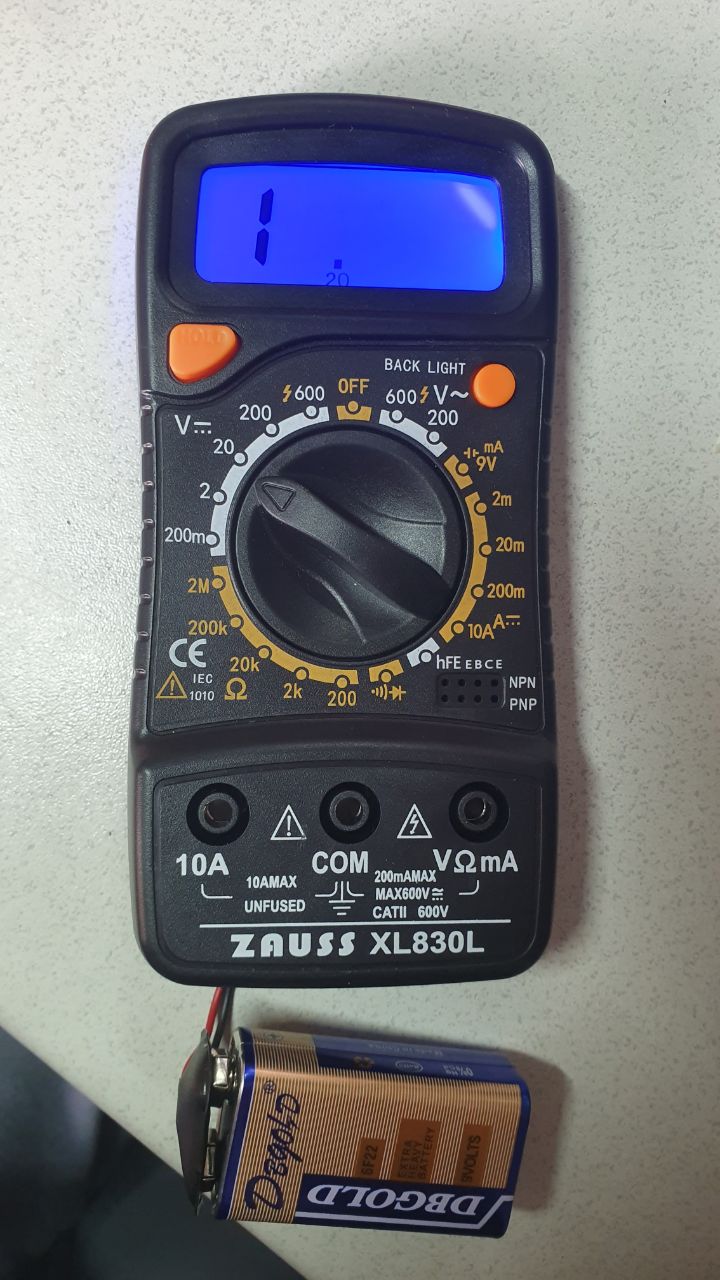

Multimetreyi kullanırken dalgınlıkla artı prop'u 10A girişine taktım ve 220v priz ölçümü yaptım. Multimetreden hafif bir patlama sesi geldi ve artık ekranda hep 1 yazıyor. Cihazı açtığımda R27 ve R28 yazan sarı dikdörtgen ile işaretlediğim yerdeki bağlantıların yanmış ve kopmuş olduğunu gördüm. Şimdi bu multimetre çöp mü oldu yoksa tamiri kolay mıdır? Elektrik bilgim yok denecek kadar az.
Patlayan direncler sont direncleri.
Multimetre omaj voltaj konumlarinda çalışmasına engel bir direnç değiller. Akim okuma direnci onlar.
Olcum aletiniz omaj voltaj konumlarinda calismiyor ise voltaj farklı yerlere de ilerleyip zarar vermiş demektir.
Muhtemelen calistirmak mümkün olmayabilir.
Yaşar bey, geçmiş olsun büyük ihtimalle ölçü aletiniz bozulmuştur, değer gösterse dahi saçma rakamlar ekranda gözükür, sayın serkan_48 üstadım gibi düşünüyorum.

İyi bir usta tamir edebilir.Doğruluk oranıda kontrol edilmeli...Ben AEG çamaşır makinesinin yanık kartına ince kablo lehimledim köprü yaptım ve iki sene daha kullandım(servis yeni kart gerekiyor demişti).Bazen para yönü düşünülüyor.

geçmiş olsun kardeşim pili ve ekranı al . yakın bir çöp depeti bul. at gitsin . prplarda lazım olur ..
