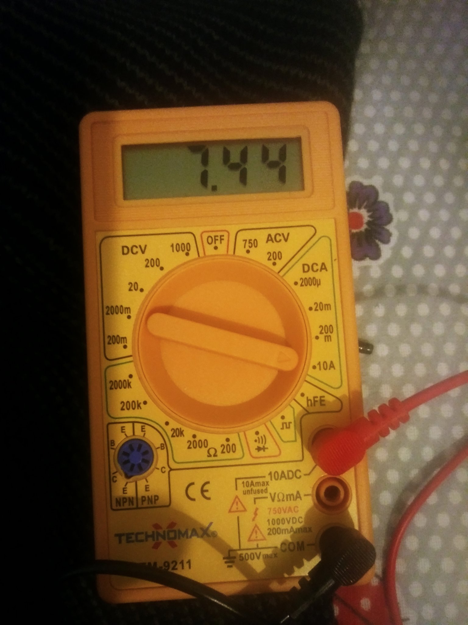

Merhaba arkadaslar elimde ucuz yollu bir Multimetre var. Bu cihaz ile evde bulunan bazi seylerin pil sarj cihazı vs. Voltajlarini olctum herhangi bir sikinti yok ancak 6v 4ah isildak akusunu olceyim dedim aku 4 ah olmasina ragmen 7.44 gibi bir rakam olctu ayrica multimetrenin kablolari da isinmaya basladi nerede yanlis yaptim acaba yoksa cihaz mi arizali
Malesef akulerin amper kapasiteleri bu sekilde olculmezler.
Akim olcumu bir yukun kaynaktan cektigi akimi olcmek seklinde olmalidir.
Yaptiginiz olcum şekli cok tehlikelidir. Olcu aleti akuye kisa devre olarak baglanmakta bu yuzden kablo isinmaktadir.
Baglantiniz asagidaki gibi olmali.

Cok tesekkur ederim cok guzel acikladiniz ben voltaj gibi amperin de direkt kaynaktan olculebilecegini saniyordum
Aletin patlamadığına şükredin.Akım kade-
mesinde voltaj ölçmüşsünüz.
Evet siz hocalarim sayesinde anladim yaptigim yanlisi
Amper kademesinin amacı devreye bağladığınız alıcının kaç amper çektiğini görmektedir.
Akü üzerinde yazan (4 ah) 4 amper saat demektir. yani 1 amper gücündeki bir alıcıyı 4 saat kesintisiz çalıştırabilir anlamına gelir
Çok tehlikeli bir şey yapmışsınız. Kesinlikle aküleri, cep telefonu pillerini kısa devre yapmayın.
Bir pil, gerilim kaynağı modellenirken bir iç direnci varmış gibi modellenir.
Kurşun asitli pillerin (akü) iç direnci çok küçüktür. Eğer kısa devre yapılırsa çok yüksek akım ortaya çıkabilir. Ve kısa devre yapmaya devam edilirse akü ısınıp, patlayabilir, içindeki asitler etrafa saçılabilir.
Merhaba. Max. 10 A'deki amper ölçüm kademesi ve kırmızı prob kablonun yeri çok doğrudur, ancak aküyü volt ölçer gibi direk problarla ölçmüşsünüz, aküdeki 4 amper (Veya 10 A kademesinde olduğu için akü üzerinde yazan A değeriyle, yani anlık olarak akülerden çekilebilen en yüksek amper kapasitesinin 10 A'ya çok yakın bölümü) bu anda multmetre içinden tüm amperiyle geçerken bu kabloyu doğal olarak fazla ısıtmıştır, kabloyu veya elinizi yakmadan veya bu aküye bir zararı vermeden çok ucuz atlatmışsınız, geçmiş olsun. Volt ölçümünde; ölçülen alıcı kaynak için bu alıcı kaynağa göre prob uçları paralel (şönt) olarak bu ölçümü yapılır, amper ölçümünde ise içinden akım geçecek olan bir alıcı (ampül gibi) ile seri bağlanılıp multimetreyle seri olan bağlantıdan sonra bu problara bağlanır. Yani ölçülecek bir alıcı kaynağa göre seri bağlantıyla bu ölçüm her zaman yapılmış olur.
