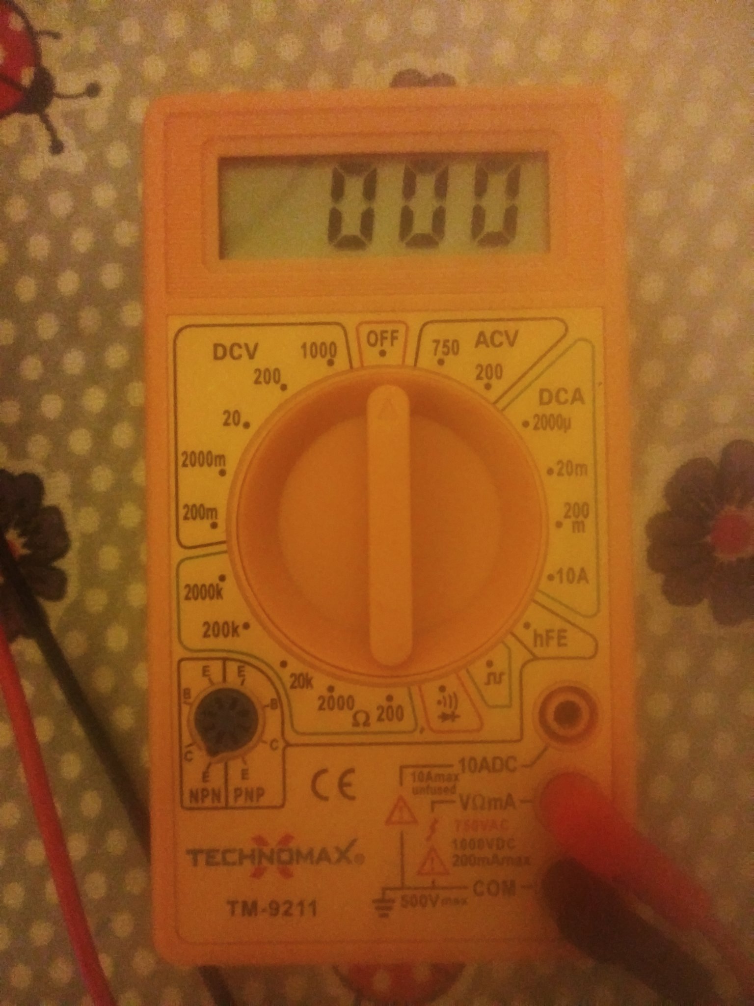

Elimdeki multimetre kapat konumuna getirdigimde bi turlu kapanmiyor. Pil bitene kadar çalışıyor sizce sorun nedir?
arka kapaktan aç sonra devresinin vidalarınıda aç, altta düğmenin yolları var, onlar kirlenmiştir, ayakları basmıyordur falan, devrenin altındaki yay ve küçük bilyalara dikkat et açarken
Pili cikarip degistirdim sorun devam ediyor kalp hirsizinin onerisini deneyeceğim :)
Kaliteli bir ürün kullan. Bugün kapanmaz yarin başka bir sorun çıkarır.
Kalitesiz bir urun oldugunun farkindayim amatorum zaten. Cihazın icini acip temizledim yer tarafini ama sorun hala devam ediyor ucuz et yahnisi iste :)
bence şu an 200 kademesini gösteriyor. montaj hatası var yani. 200 ohm kademesine alınca ne oluyor.
Tüm fonksiyonlar düzgün çalışıyorsa küçük bir aç kapa düğmesi ekleyebilirsiniz. Pratik olsun diye yapanları görmüştüm. Hem size uğraş olur hem hobi. Teyplerden veya başka arızalı malzemelerden buton bulabilirsiniz.
Sanırım cihazın off konumunda kısa devre var.Cihaz off konumunda devreyi kesmesi gerekiyor.Ancak kısa devreden dolayı akım sürülüyor.
