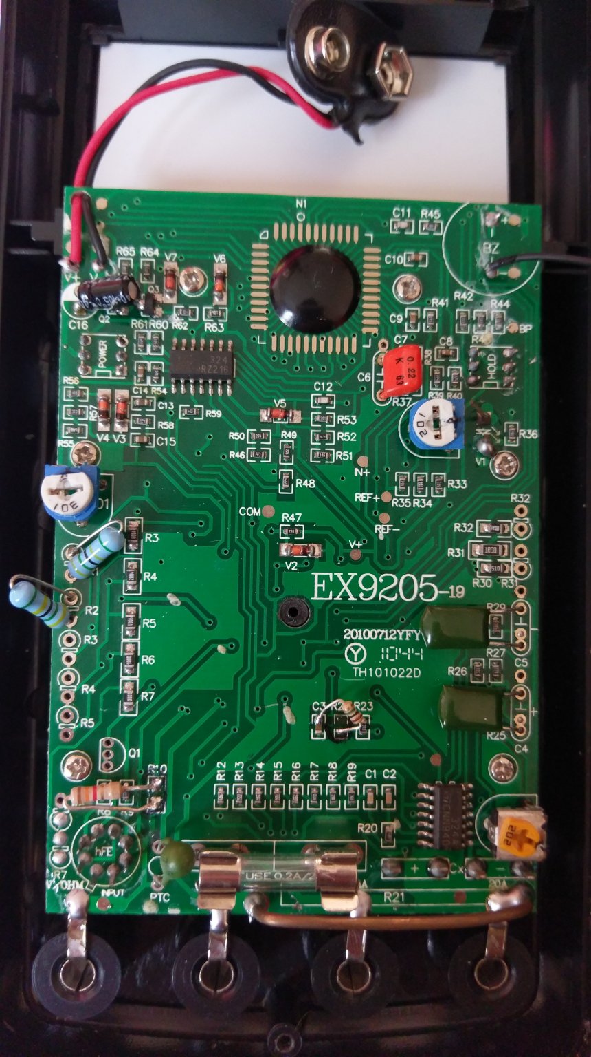

Merhaba ustalar. Kullanmakta olduğum. Ucuz olmasina rağmen işlevselliğini sevdiğim multumetremi. Riske girerek bir deneme sonucunda bozdum.
AliExpressten aldığım şok cihazınızın voltajını ölçmek için multumetremi 750 volt AC ye alıp problara şok verdim. 719 ve 919 sayılarını gördüm. Üst sınır 750 ama 919 yazdı. Bozuldu dememe kalmadı.
DC voltaj testi yaptım. 4.14 voltu 2 volt olarak ölçüyor su anda. İçini açıp ayar kısmına yakin yerdeki dirençlere baktım. Saglam gibi. Kondansatörler de saglam görünüyor. Pili de değiştirdim denedim. Sonuç aynı. Ölçümler bozuldu.
Sizce neden olabilir? Ucuz bir multimetre zaten. Olmazsa bir tane daha alırım. Sadece merak ettim. Kendim bir şeyleri yapınca mutlu oluyorum.

Cihazin ic resimlerini eklememissiniz neyle karsi karsiyayiz bilemiyoruz.
Bazi olcu aletlerinde bu genelde ucuz modellerde arkadaslarimizin bahsettigi koruma elemanları olmayabiliyor.
Bir semada gormustum 7106 ve 7107 ile yapilan olcu aletlerinde entegrenin giris uclarina iki adet diyotu cift yonlu takip yuksek voltaj korumasi yapmislar. Bu diyotlar yuksek voltaj geldiginde kisa devre oluyorlar.
Var ise bu iki diyot kontrol edilmelidir.

V3 ve V4 zenerlere bakarmisiniz kisa devremi degilmi.
Ayrica olcumu yapan ve goruntulemeyi saglayan dvm entegresi pcb tipi takilmis yani o yandi ise degistirme sansinizda yok malesef.

Hocam v2 ve v6 diyotlarda iki yönlü de ölçüm yapılıyor. Yani arızalı. Değiştirdim ama düzelmedi yine. Duruma göre yüksek voltajla entegreyi harcadık.
Sizin dediğiniz ve diger diyotlar saglam.
