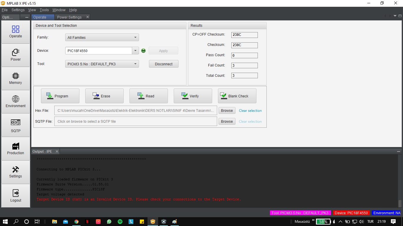

MPLAB X IPE hata alıyorum
Molcer
13 Ara 2020
18
27
target device id (0x0) is an invalid device id. please check your connections to the target device.
diye hata alıyorum ve nasıl çözeceğim hakkın da bir bilgim yok bilen birisi bu konu hakkın da yardımcı olursa çok mutlu olurum.

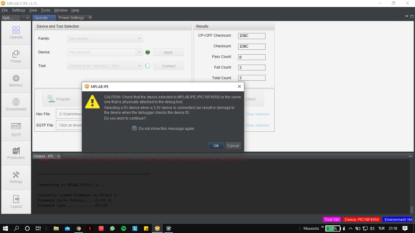

İlk iletide bir uyarı veriyor. PICkit 2 bir µ denetleyiciyi programlamakla kalmaz, devreye güç de verebilir. Muhtemelen PICkit 3 için de böyledir.
Size şu uyarıyı yapıyor. PIC kit +5V besleme yaparken, devreye +3.3V besleme kullanan bir µ denetleyici takmayın. Neden çünkü zarar verebilirsiniz.
PIC18f4550 besleme gerilimi +4.0 ila +5.5 V arasında. O yönden sıkıntı yok.
İkinci hata iletisinde, takdığınız µ denetleyiciyi tanımadığını söylüyor. Bu muhtemelen kablolamayla ilgilidir.
Kablolamayı düzelttiğiniz halde görmüyorsa yongayı sil ("erase") seçeneğini seçebilirsiniz.

yonga silmekten kasıtınız nedir?
İkinci gösterdiğiniz resimde "Erase" tuşuna basarak yongayı silebilirsiniz.

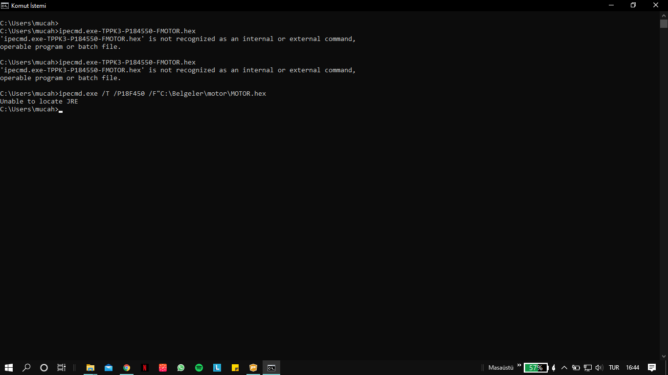

böyle hata almaktayım araştırmamın sonucun da
"C: \ Program Files (x86) \ Microchip \ MPLABX \ v4.xx \ sys \ java \ jre1.8.0_144 \" bu var ise çalışmalı diyor ancak zaten bu dosya elim de mevcut.
"ERASE" komutu işe yaradı.
Anlaşıldığına göre yukarıdaki komutlardan / kullanan geçerli imiş.
Sorun anladığım kadarıyla Java çalıştırma ortamını bulamamasından kaynaklanıyor.
https://www.java.com/tr/download/help/path.html
Yukarıdaki adresten Java çalıştırma ortamını PATH (Türkçesiyle DİZİN) sistem değişkenine ekleyin.
Hatta ipecmd programının olduğu dizini de eğer zaten yoksa PATH değişkenine ekleyin.

Ya da hiç bir seçenek almadan ipecmd programının çalıştırın. Ama tüm bunları PATH ayarlarını yaptıktan sonra deneyiniz
Böylece programlayıcıyı görüyor mu ona bakalım.
Komut işe yaradıysa MPLAB IDE'den de tekrar bir yükleme denemesi yapabilirsiniz.

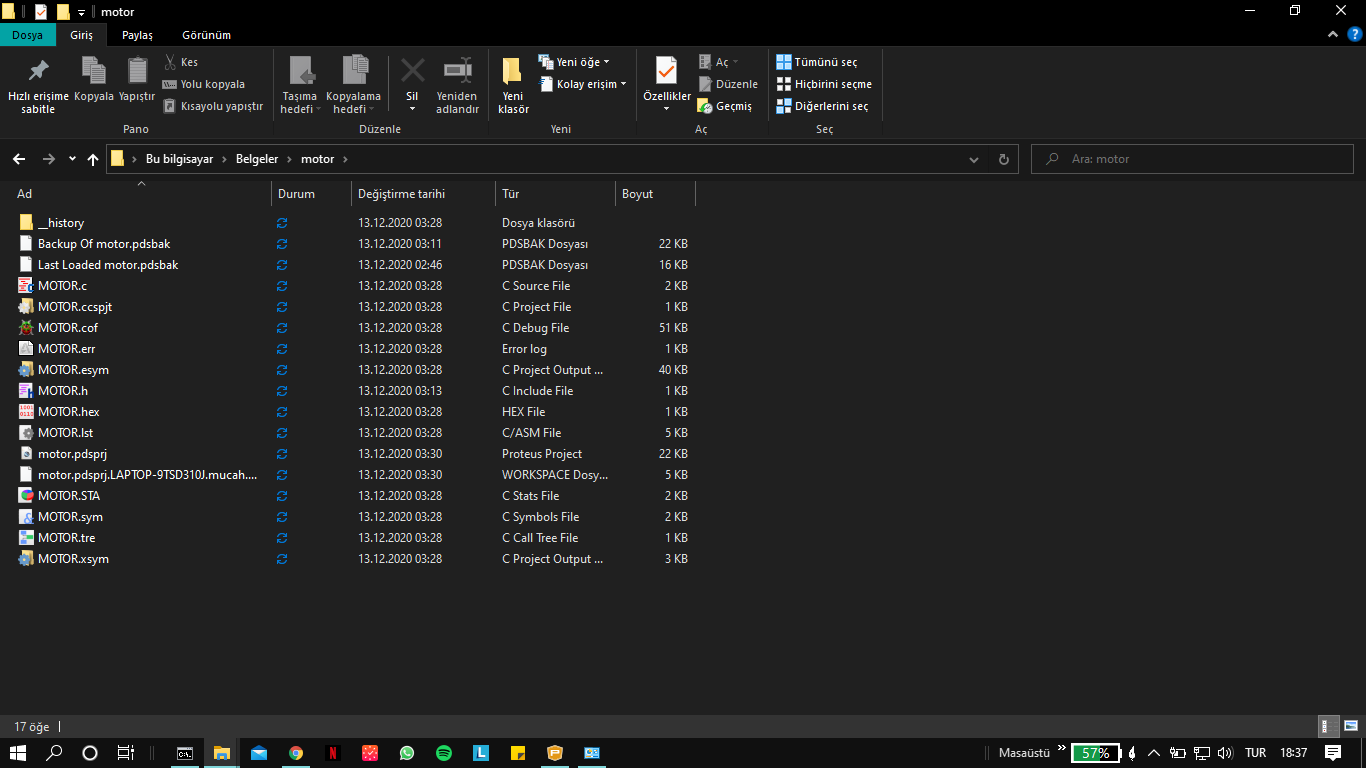

F"$(çıkışdizini)$(hedef)
çıkış dizini yerine ne yazacağım veya hedef olarak dosyanın konumunu mu belli edeceğim?
ve denemek amaçlı konum parametrelerini girdim hata verdi.
bunun sebebi hedefi yazmamamdan kaynaklımı bilmiyorum hedef klosörüde ek de verilmiştir.

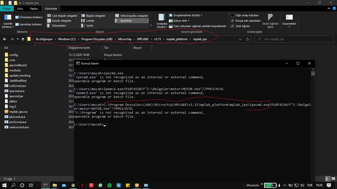

denedim ancak sorun var dosya parametreleri doğru olmasına rağmen hata vermektedir.
nerede hatam var anlamış değilim.
dediğiniz bu durumu hallettim.
En başından ipecmd.exe'yi bulamıyor. Bu da PATH dizin değişkenine doğru dizini eklemediğinizi gösteriyor.
Eğer eklediğiniz dizinin ekran görüntüsü varsa hatalı olup olmadığına bakabiliriz.

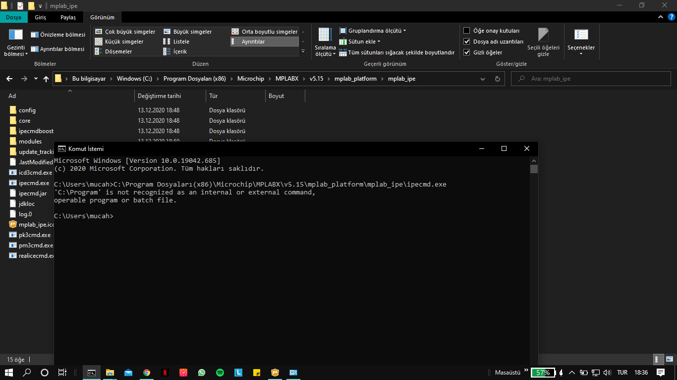

Ama diğer taraftan gönderdiğiniz ekran görüntüsünde ipecmd.exe'nin olduğu görülebiliyor.
Yukarıda komut satırında 3. verdiğiniz komutta, dizini doğru şekilde değiştiremiyorsunuz.
Ya şu komutu verebilirsiniz.
cd "C:\Program Files"
Ya da daha kolayı
yazdıktan sonra TAB tuşuna basın. Bu otomatik tamamlamadır. Dizinler arasında daha kolay gezinebildiğinizi göreceksiniz.
Yukarıda ipecmd.exe'nin olduğu dizine kadar gelin. Buradan ipecmd.exe ya da ipecmd şeklinde sonunda exe olmadan çalıştırmayı deneyin.
