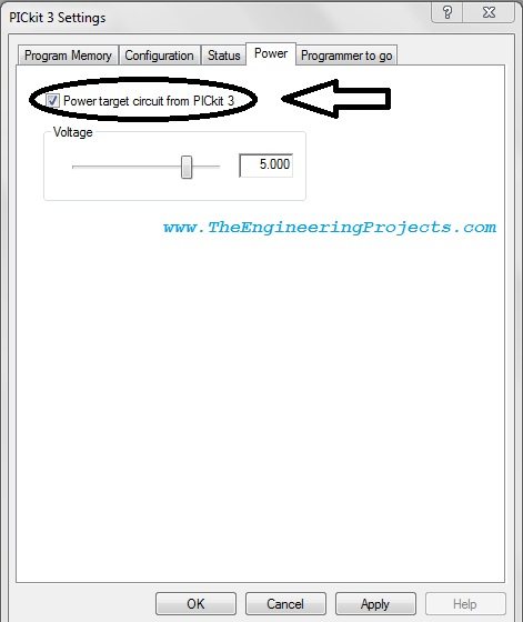

Arkadaşlar pic kit 3 var alttaki gibi bana şu şekilde hata veriyor mplab ide x v2.15 ,xc8 compiler ile çalışırken. Hiç bir şekilde pic programlayamadım sabahtan beri uğraşıyorum çok sıktı bu durum aldığıma pişman oldum. Yardım lütfen.
Connecting to MPLAB PICkit 3...
Firmware Suite Version.....01.32.10
Firmware type..............PIC18F
Target detected
Device ID Revision = 7
The following memory area(s) will be programmed:
program memory: start address = 0x0, end address = 0x7fff
configuration memory
EEData memory
Programming...
program memory
Address: 1 Expected Value: 30 Received Value: 0
Failed to program device
pic'in olduğu kartta adaptör girişi mevcut oraya yani karta besleme verirsen işin çözülebilir..
adaptör girişinden heralde 5v vermem gerekiyor onun yerine ftdi usb donusturucumden aldıgım 5v u direk Vcc yazan yerden veriyorum yine aynı problem.
bu ayarı yapmak gerekiyor pickit3 de halbuki pickit2 de kutucuğun içinde otomatik olarak tik işareti çıkıyor
