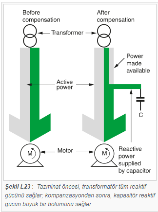

Bir motora kompanzasyon uygulandıktan sonra, aynı motor güdümlü yük koşullarını varsayarak, motor-kapasitör kombinasyonuna olan akım daha önce olduğundan daha düşük olur. Bunun nedeni, Şekil L23'te gösterildiği gibi, motor akımının reaktif bileşeninin önemli bir kısmı kondansatörden beslenmesidir .

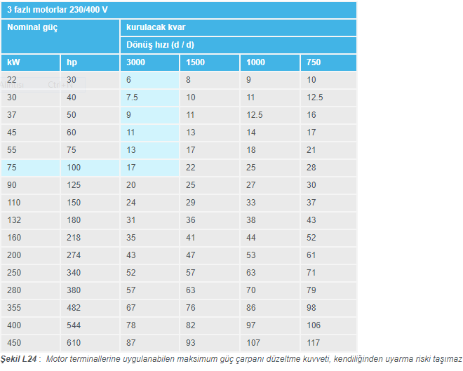

Belirtilen kVAr değerlere uygun olarak telafi motorlar için Şekil L24

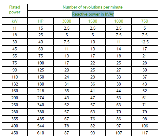

Yukarıda tarif edildiği gibi kendi kendine uyarımdan kaçınmak için, kondansatör grubunun kvar oranı aşağıdaki maksimum değerle sınırlandırılmalıdır:
burada Io = motorun yüksüz akımı ve Un = motorun faz-faz nominal gerilimi kV cinsindendir. Şekil L24 önceki sayfada, bu kritere tekabül eden Qc'nin uygun değerleri verilmektedir.
