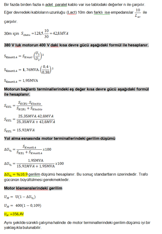

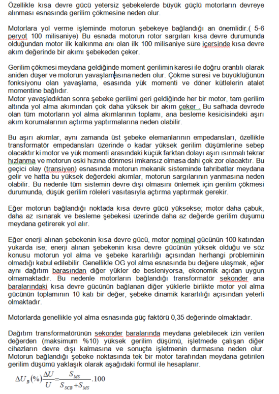

Yukarıda anlatılan büyük güçlü bir motora doğrudan yol verme ile ilgili midir? Genelde böyle motorlara bilinen yol verme yöntemleri ile yol veriliyor. Dolayısıyla yukarıda belirtilen sakıncalar aynı oranda görülmeyebilir diye düşünüyorum. Paylaşım için teşekkürler.
İşin teorisi öyle.Kısaca,trafo gücü,teorik
olarak devreye alınan motorun 15 KATI !
olmalı ( Nusret Alperöz hocanını kitabı ).Varmı böyle bir uygulama ?

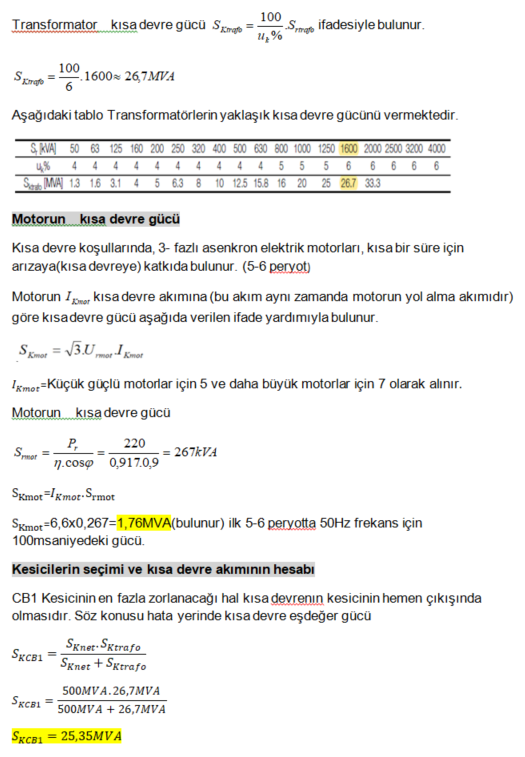

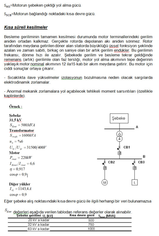

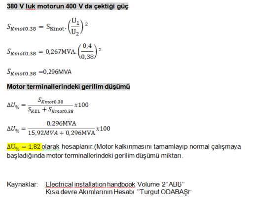

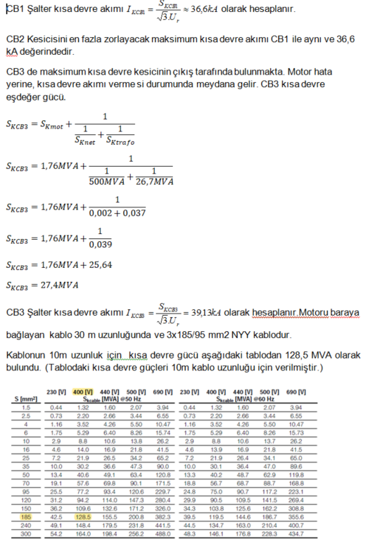

Merhaba İbrahim bey
Yukarıdaki hesap direk yol verme metoduna göre yapilmistir.
