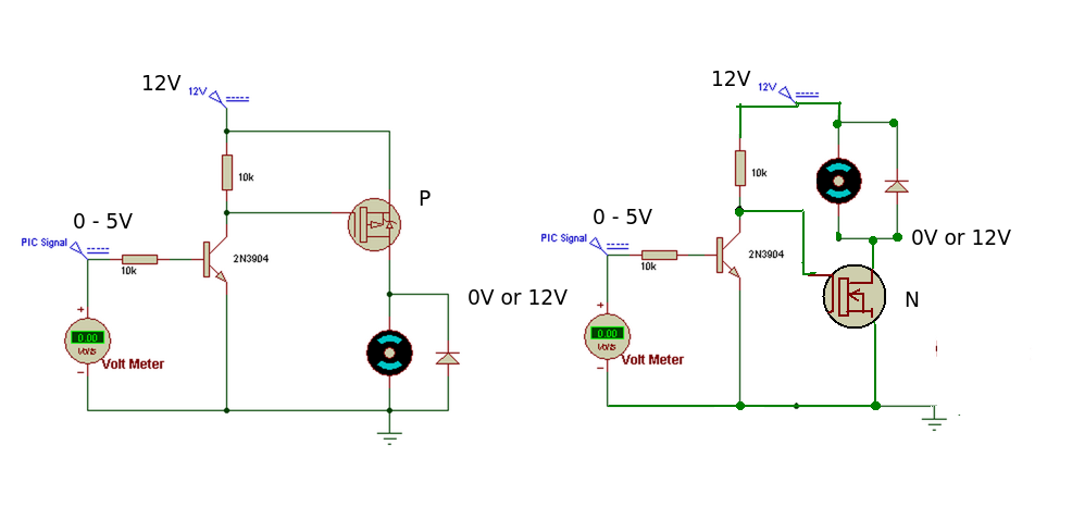

hocam devreyi bu şekilde paralel bağlayabilir miyim çekilebilecek akımı arttırmak için ?
    16.1 KB · Görüntüleme: 232
evet bağlayabilirsiniz. mosfetleri istediğiniz kadar artırabilirsiniz. gate ucunu gnd ye temas ettiğinizde mosfet iletime geçer.
p kanal mosfetlerin Rds dirençleri genel olarak n kanala oranla daha yüksektir. n kanal daha iyi olabilir.
