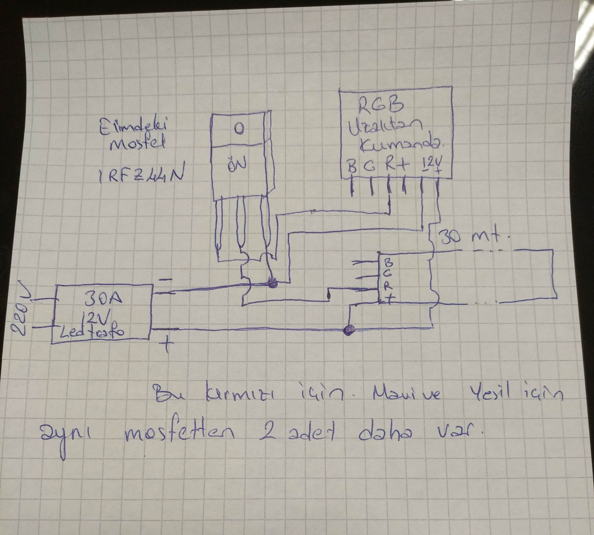

Merhaba;
RGB uzaktan kumanda ile (üzerinde max18a yazıyor) 25 metre RGB led şerit sürmek isityorum. Cihazın akım yetersiz olacağı için ledlerde ışıklarda azalma ve cihazın yanması öz konusu.
şekilde devreyi bir yerde gördüm ve bu şekilde çalışıyor ama hangi elemanı kullandığını göremedim. elektronikciden şekildeki mosfedi aldım ama çalışmadı. deneyen veya çalıştıran var mı acaba?
Kumandadan renk ayarı yapılabiliyor ve ışıgın şiddetini azaltıp çoğaltabiliyoruz.
Yardımlarınızı bekliyorum

R nin sağındaki + ucu +12 ye bağla. R G B ile +12 arasına 3 tane 1k direnç bağla. Olmazsa irl530 yada 540 kullan.
normalde mosfed kullanılmasa idi Kumandadaki R nin sağındaki + uc led şeritteki + ucu baglanıyordu. bu şekilde + çıkış oluyor yani. buraya +12v vermek mantıksız olmazmı?
Rgb driverin iç şemasını bilmiyorum . O +uç büyük ihtimal boşta. Dediğin gibi olsun bağlama. 1k dirençleri tak dene.

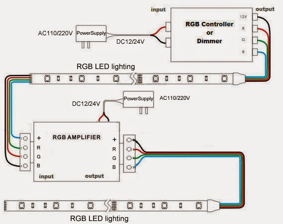

Düşündüğünüz bu şekilde sağlıklı olmaz, ledlerdeki yollar ince yetersiz gelecektir ve baştaki ile 30. metredeki ledlerin parlaklığında gözle görülür fark olacaktır. Bunun yerine birden fazla noktadan besleme yapılmakta ve araya rgb amfi eklenmelidir. Profesyonel çözüm budur.
Ucuz yollu isterseniz kontrolcüyü açıp dahili fetlerin yollarını kullanarak daha güçlü fetleri bağlamalısınız, fakatr beslediğiniz şeritleri yine birden fazla noktadan beslemeli veya halka şeklinde birleştirmelisiniz hatta alüminyum profil üzeine yapıştırarak kullanmalısınız ki ömrü uzun olsun.
ben sizin göstediğiniz şekilde yükseltici kullandım ama şöyle bir sorun oldu. rgb led 30metre kullanırken bir yerden başlayıp 30metre uzaklık değil, genelde daire salonlarına yaptığım için başlangıç ve bitiş uçlarını birleştiriyorum. ortaya yükseltici bağladığımda yarısınında renk uyumsuzluğu yaşadım.
Lütfen gerilim düşümü hesabı yapıp
öyle tesisat çekiniz.
Zil teli ile led tesisatı yapanlar gördüm.
4mm2 kablo çekmeniz lazım dediğimde,
"yuh!" diye bir ses geliyor.
Akıma ve mesafeye göre her beş
metrede bir besleme çekilmeli. Mümkün
olduğunca gerilim düşümü %3 civarında
tutulmalı.
