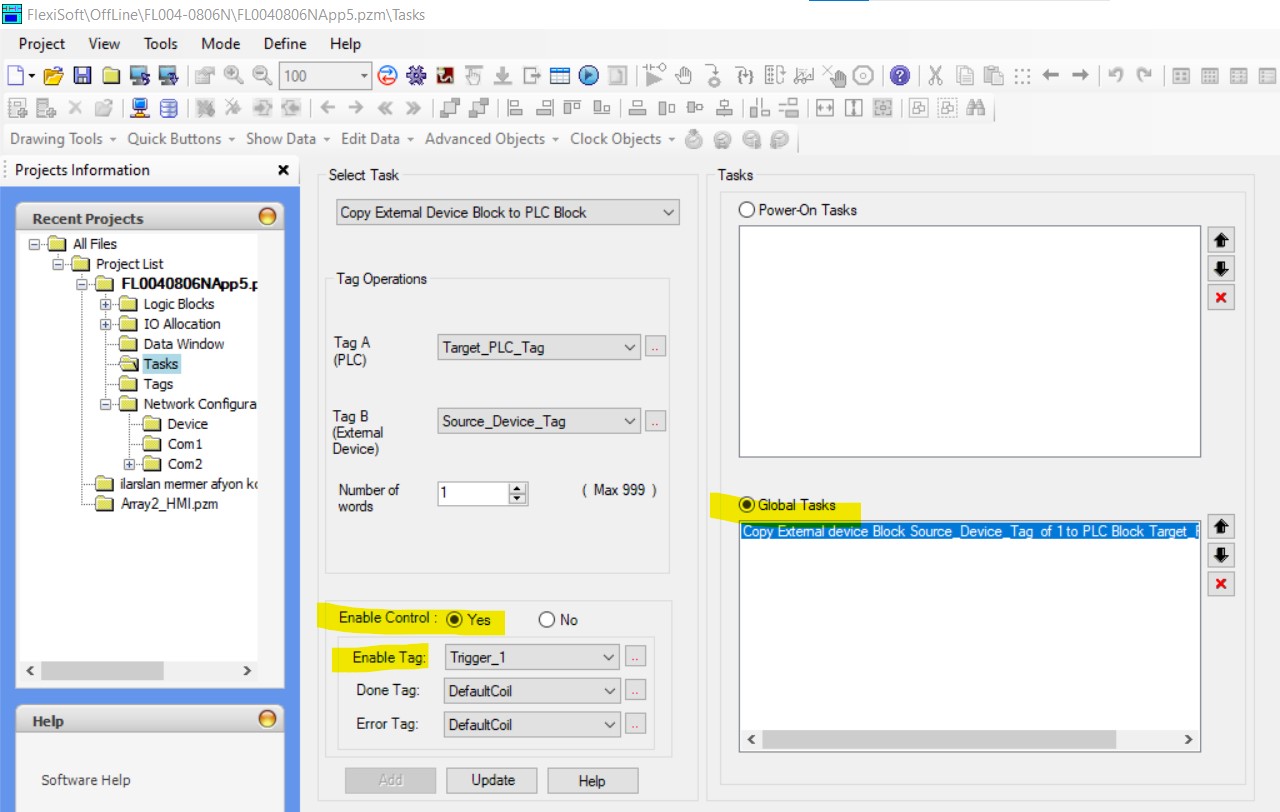

Merhaba,
RENU PLC üzerinden modbus haberleşmesi yapıyorum, ancak veri gönderirken sadece göndereceğim zaman iletişim kurup veri gönderdikten sonra iletişimi sonlandırmak istiyorum ve her iletişim arasında min: 10 ms bekleme zamanım olması gerekiyor, bunu nasıl bir algoritmayla yapmalıyım tecrübeli arkadaşlardan yardım bekliyorum.
Merhaba,
Eğer bir şarta (condition) bağlı olarak sadece yazmak istiyorsanız, bunun için "Tasks" altında ilgili "Copy" komutunda "Enable" seçeneği var.
Oraya bir BOOL tag atarsanız, her ON olduğunda ilgili görevi bir kez yerine getirir, sonra kendisi OFF olur.
Eğer 10ms vb. periyodik belli zaman aralıklarında işlem yaptıracaksanız bunun içinde farklı konfigürasyonlar var.
İyi çalışmalar.
