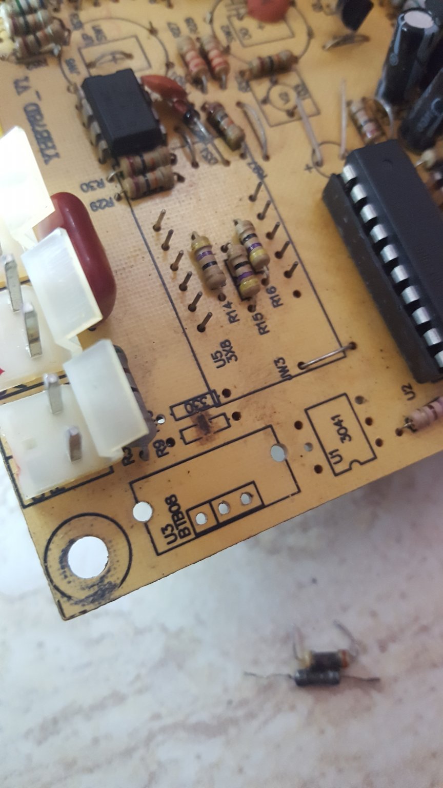

moc 3041 3050 uptokupler lazım

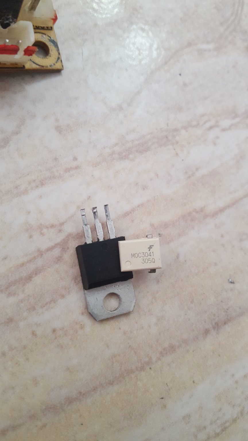

buradaki elektronikciler de bulamadım esdeger bırkac tane onerı olursa varsa alırım
moc 3041 3050
Nerde kullanıyorsun, çok hayati mi bunu kullanmak 4 pinliler var pc817 gibi.
hava istasyonunda kontrol kisminda kullaniyorum. ozdisan bakiyorum en az 2 resistore bakiyorum en az 50 diyor ama ben buladar fazla almak istemiyorum 6 bacakli insan tamirden soguyor parca bulamadigi zaman resimlerini ekleyecegim isyerine geceyim
orijinli nedir yukarıda yazdıgın iki malzeme farklı biri sıfır gecişli diğeri rastgele tetikleme ikisi farklı iş yapar
opto ve iki resistorun yandigi bolum
