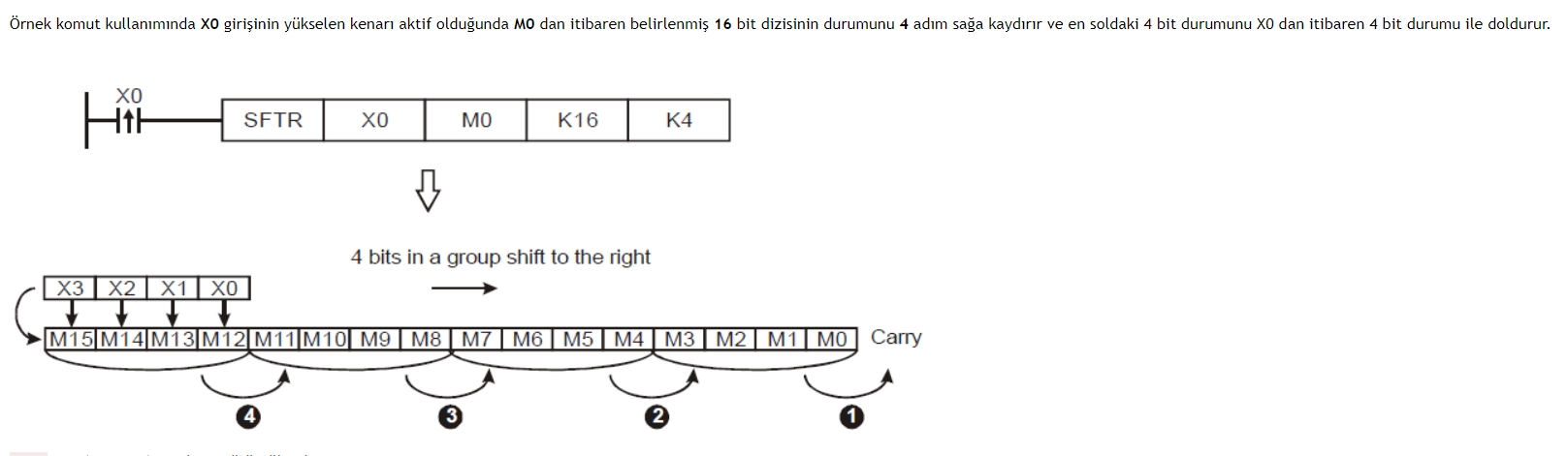

Merhaba Arkadaşlar,
Mitsubishi PLC de SFTR komutu kullanarak çıkış bitini kaydırma işlemini nasıl yapabilirim. Kayan led uygulaması için program akışı nasıl olmalıdır? yardımlarınız için şimdiden teşekkür ederim...
Merhaba. Mitsubishi bilmiyorum ama size Siemens veya codesys tabanlı dillerde yardımcı olabilirim. Ladder ile yapmak zor eğer ST dilinde isterseniz yardımcı olabilirim.
Genel olarak bit kaydırma komutlarının mantığını kavramanızda aşağıdaki görsel size yardımcı olacaktır.
