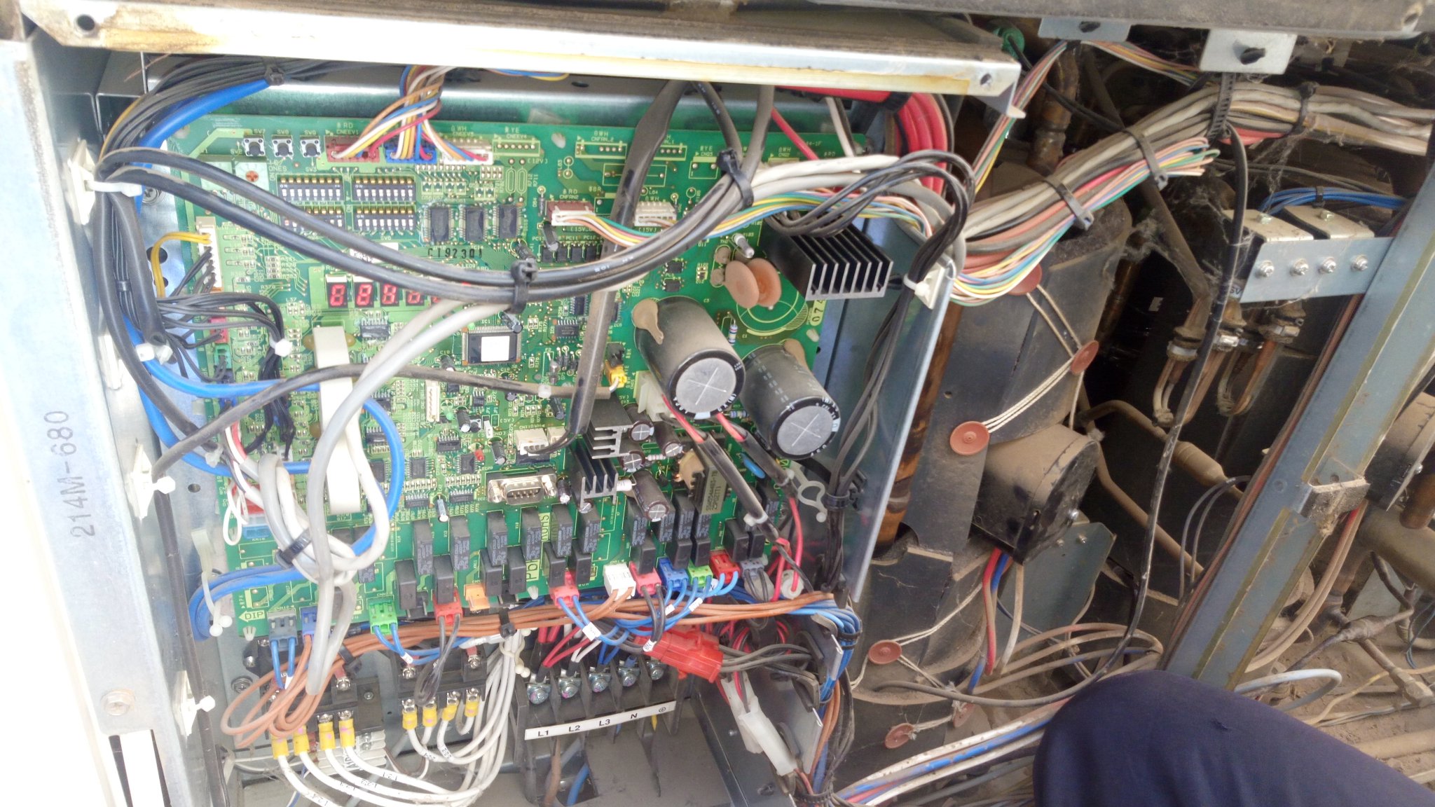

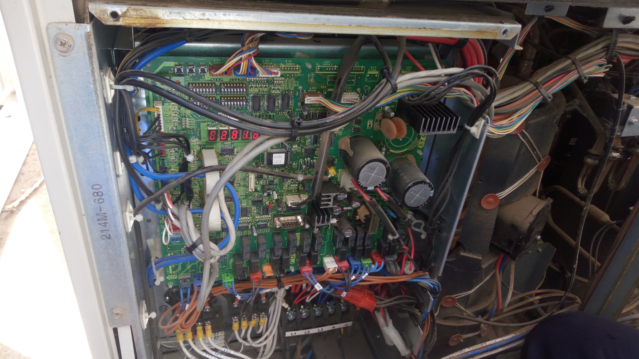

mitsubish heavy endüstri dış ünite kompresör değişim sonrası sistem çalışmıyor herşey normal ama kompresör devreye girmiyor fan çalışıp duruyo kompresör çalışmıyor anakart üzerinde bi problem veya ayarmı yapmamız gerekiyor

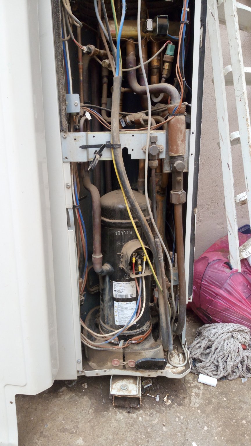

Söktüğünüz motorla taktığınız motorun etiket bilgilerini resimle ekleyebilir misiniz?
Aynı kompresörümü taktınız farklı kompresör mü?

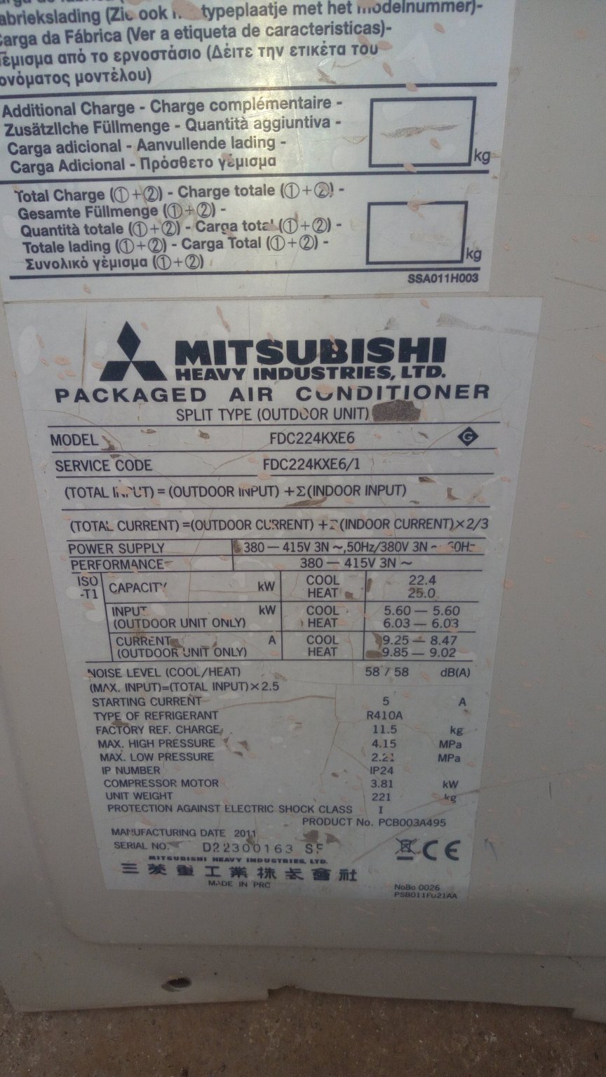

Fanın devreye girip çıkması ilk çalışma sinyalinin gittiğine işaret. Cihaz hakkında tam detay verirmisiniz? Model gaz tipi inverter mi ? v.s.

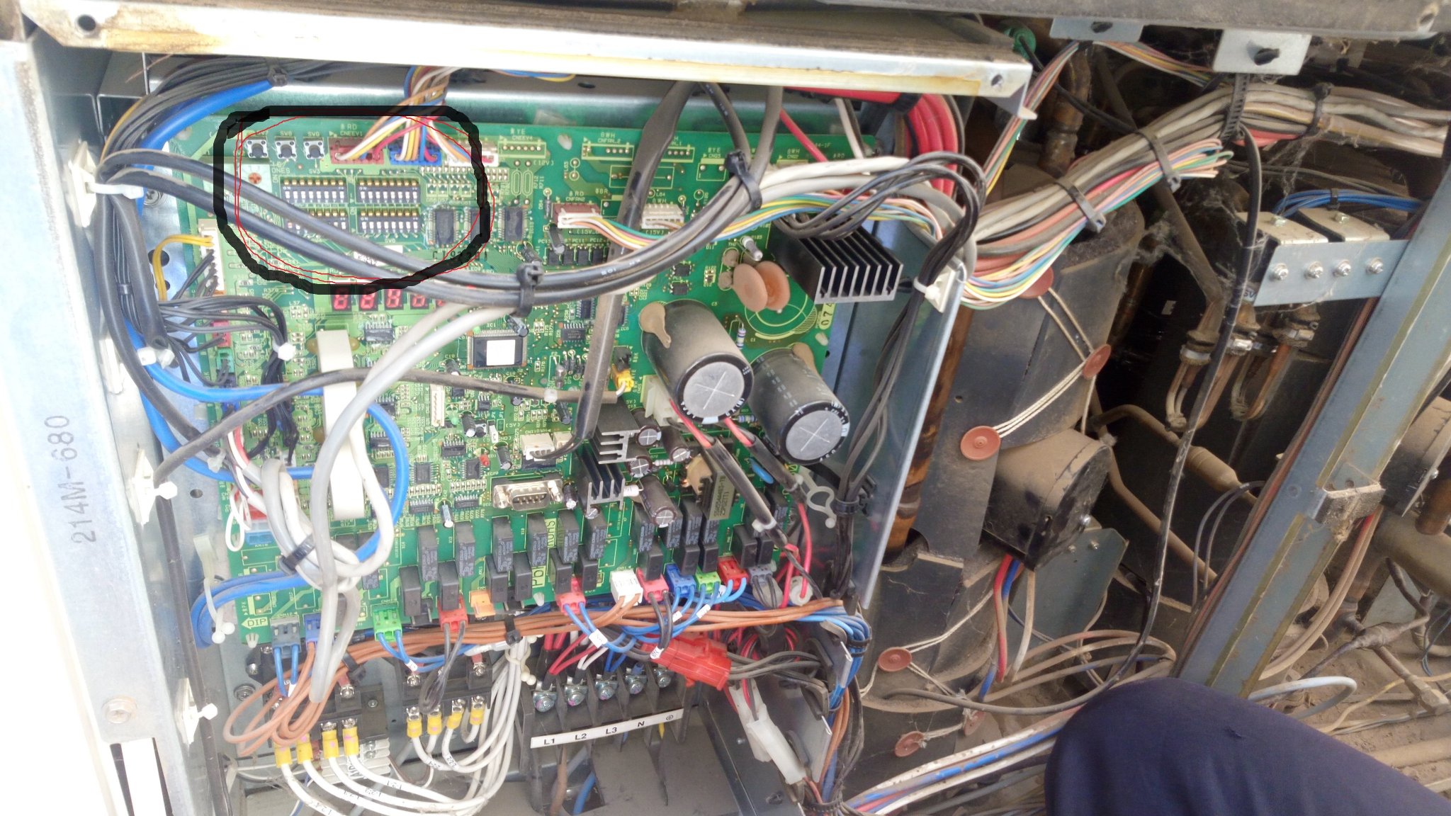

mitsubishi GTC5150NH40K VARDI ÜSTÜNDE YERİNE GTC5150NH48K TAKTIK ETİKET DEĞERLERİ AYNIYDI R 410 GAZ İNVERTER
BU İŞARETLEDİĞİM YERDEKİ AYARLARLA OYNAMIŞLAR BU YÜZDEN OLABİLİRMİ
Deepswitch ayarları mutlaka etken olduğunu düşünüyorum. Cihazın tam modelini verirmisiniz internetten bakayım. Çok bir bilgi bulabileceğimi düşünmüyorum ama bir ihtimal.
Modeli verirseniz Mitsubishi servisi bir arkadaşım var onada sorabilirim belki bu ayarlarla ilgili bir bilgi verebilir.
Bu ayarlarla oynanılmış olması kötü.
