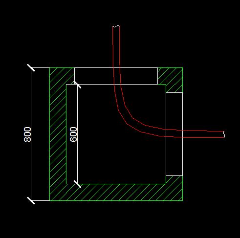

Arkadaşlar merhaba,
Gerek kataloglardan gerekse internet üzerinden yapmış olduğum araştırmalarda, minimum kablo bükülme yarıçapının tam olarak nasıl kullanılacağı ile alakalı net bir bilgi edinemedim. Öncelikle, kataloglarda verilen "D: Dış çap"ın bazı sitelerde kesit üzerinden hesaplanarak yarıçapın bulunması, buradan da kablonun çevresinin hesaplanması şeklinde olduğunu gördüm, bana pek mantıklı gelmedi. Minimum bükülme yarıçapının tam olarak nasıl düşünebiliriz, örnek olarak kablonun elektrik menholüne girdiği nokta ile çıktığı nokta arasında nasıl bir yorum yapabiliriz? Aşağıda plan olarak görsel örnek paylaştığım menhol içerisinden geçecek olan herhangi bir kablo kesiti kabul ederek bunun üzerinden teknik olarak açıklayabilirseniz memnun olurum.

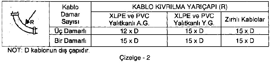

Kablo dış çapının 15 katı yarıçap olarak veriliyor genelde.Alüminyum için 20xD bazı dokümanlarda.
Sami Bey,
15xD minimum bükülme yarıçap hesabını biliyorum, fakat D tam olarak neyi ifade ediyor? Yukarıda da bahsettiğim gibi katalogda olan dış çap mı yoksa kesite denk gelen kablo yarıçapı üzerinden çevre hesabı mı? Aşağıda aklımı karıştıran bilgiye ait linki de paylaşıyorum.
http://elektrikbilim.com/698-yeralti-kablolarinda-kivrilma-yaricapinin-hesaplanmasi.html
D,kablonun dış çapı.Kesitle,çevreyle ilgisi yok.
Ben de kablonun dış çapı biliyorum, fakat yukarıda paylaştığım link kafamı karıştırmıştı teyit etmiş oldum. Peki örnek menhol görseli paylaştığım durum ile ilgili yorumunuz var mı? Menhole giren kablonun min. bükülme yarıçapını hangi noktalara bakarak yorumlayabiliriz ya da min. bükülme yarıçapını menhole nasıl uyarlarız ?
