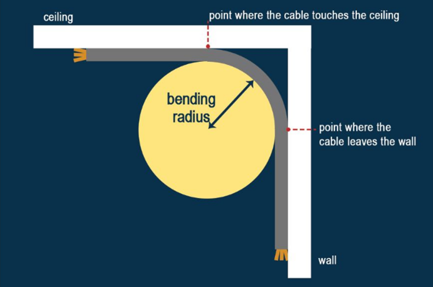

Bükülme yarıçapı, bir kabloyu bükmeden, hasar vermeden veya ömrünü kısaltmadan güvenli bir şekilde bükebileceğiniz mümkün olan en küçük bükülmeyi ifade eder. Bükme yarıçapı ne kadar küçük olursa, o kadar kısa bükümler yapabilirsiniz.

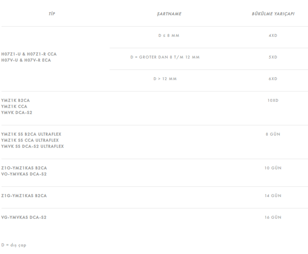

Bükülme yarıçapı genellikle kablonun dış çapının bir katı olarak ifade edilir , örneğin: 4xD veya 12xD, burada "D" kablonun dış çapıdır. Bazen bu, kablonuz için özel olarak hesaplanır ve ardından mm cinsinden bir değer olarak ifade edilir. Bükülme yarıçapları, kablo tipine ve kesitine göre değişir. Bir kablo için geçerli olan bükülme yarıçapı, kablonun teknik veri sayfasında belirtilmiştir.
Belirtilen bükülme yarıçapları her zaman (20 ± 10)°C ortam sıcaklığında geçerlidir ve her zaman kablonun iç eğriliğinde ölçülür .

Bükülme yarıçapı şu şekilde doğru şekilde uygulanır. Kablo, yarıçapı en az kablonuzun bükülme yarıçapı olan hayali bir daire etrafında bükülmelidir .

Sabit kurulumlar için standart kurulum kablolarının bükülme yarıçapları
